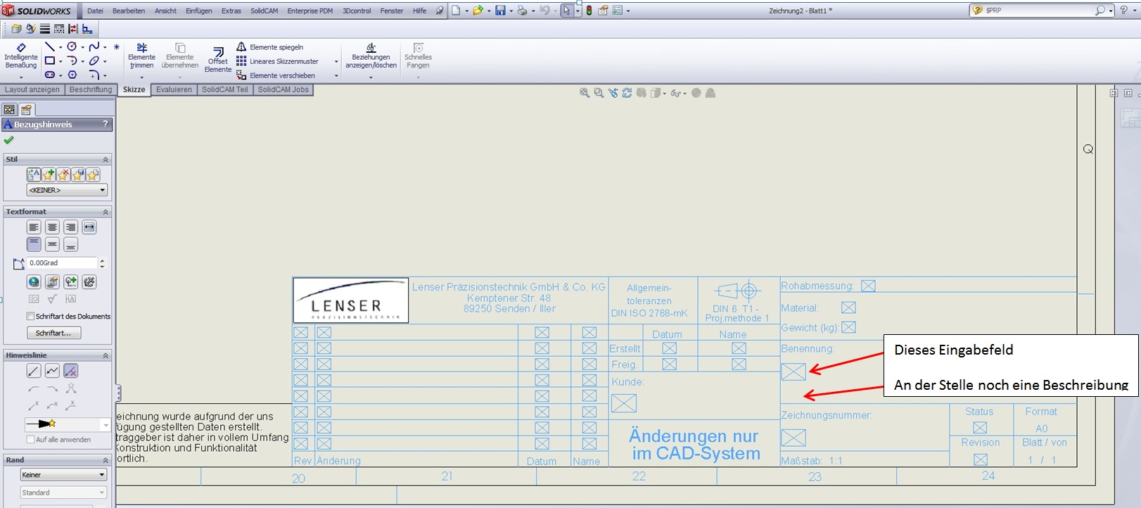

Guten Morgen zusamen,
ich habe zwar viel gelesen, aber so richtig habe ich nicht verstanden wie und wo ich einen zusätzliche Zeile (z.B. Bennenung) hinzufügen kann.
Ich habe ein Pic gemacht um es besser zu verdeutlichen.
Ich möchte quasi eine 2. Zeile bei meiner Bennenung automatisch ausgefüllt haben.
Da ich ja kein voll Konstruktuer bin, tue ich mich da ein wenig schwer.
Wäre für jeden Hinweis/Hilfe dankbar.

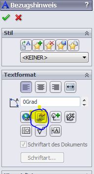

Du musst diese Information aus den Eigenschaften herraus lesen. also musst du vorher diese Informationen in die Eigenschaften bekommen. entweder in die Eigenschaften des Teils, Baugruppe oder Zeichnung.
z.B. über Benutzerdefinierte Eigenschaften.
Diese Eigenschaften liest du dann auf der Zeichnung aus.
hier ein kleiner step by step.
- Erstelle ein Bauteil. Am besten einen einfachen Würfel.
- Drücke dann CTRL + E um zu den Eigenschaften zu kommen.
- klicke dann auf "neue Eigenschaft eingeben" und gebe als Name "Test", als Typ "Text" und als wert einen beliebigen Text ein.
- Speichere dieses Teil und erstelle eine neue Zeichnung.
- Ziehe in diese Zeichnung dein erstelltes Teil.
- Erstelle einen Bezugshinweis und klicke bei den Eigenschaften auf "Verknüpfung zur eigenschaft" siehe Bild
- wähle dort dann "Modell in Ansicht , das in Blatteigenschaften definiert ist" und suche in der unteren liste die Eigenschaft "Test"
- dann auf OK und du siehst den Text aus der Eigenschaft.
In deinem fall, klicke auf deiner Zeichnungsvorlage mit der rechten maustaste und wähle "Blattformat bearbeiten" Lege dann einen Bezugshinweis an und gehe wie oben vor. Gebe als eigenschaft "Bennenung" ein und beende den Blattformatbearbeitungsmodus.
Sobald ein Teil die eigenschaft Benennung hat wird es dann dort auf der Zeichnung angezeigt.
Wenn du dir noch die Benutzerdefinierten eigenschaften genauer anschaust siehst du auch wie du leichter Informationen in die eigenschaften bekommst.
hoffe ich konnte helfen.

Hallo Menelaos,
dazu musst du zuerst die Blattformat-Vorlage öffnen -> RMT auf das Zeichenblatt -> Blattformat bearbeiten -> dann siehst du bereits im Schriftkopf die einzelnen Bezüge zur Eigenschaftsregisterkarte -> hier kannst du einen neuen Bezugshinweis mit Verweis auf die Eigenschaftsregisterkarte erstellen. Bei uns sieht das wie im angehängten Bild aus.
Die Eigenschaften füllt man ja bereits im 3D Modell aus.
Ich hoffe du kannst damit was anfangen.

vielen vielen Dank für die Beschreibung.
Es hat super geklappt.
