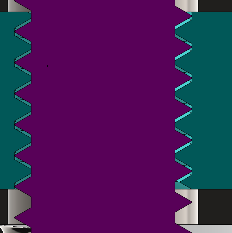

ich habe eine kleine Baugruppe, wo ich eine Schraubbewegung mir ermöglichen will um eine Verspannung einer Feder zu erreichen, der Weg der Verspannung dient wiederum als LLängenverstellung eines anderen Teils. Ich habe euch dafür mal zwei Bilder angehängt. Bild eins zeigt die Position 1 an und Bild zwei Position zwei. Wenn ich jetzt meine Madenschraube in Solidworks drehe, soll sich der Federweg entweder verkürzen oder verlängern. Um diese Drehbewegung zu ermöglichen habe ich mir das Innengewinde modellieret und das dazugehörige Aussengewinde, siehe Bild: Schraubverbindung

dafür gibt's den Verknüpfungstyp Schraube.

Guck mal in den Verknüpfungen, da gibt es mechanische Verknüpfungen!
(das fette mal in SWX Hilfe eingeben)
Um deinen Wunsch zu erfüllen , müssen keine Gewinde modelliert werden.

ab und zu ist man ja, wie sagt man so schön: "Betriebsblind". Danke für den Verknüpfungshinweis. Jetzt funktionert es und wenn man auch noch aus der Baugruppe eine Bewegungsimulation erstellt, sieht es super aus. also DANKE. Ich würde hier ja gerne eine Animation hinterlassen von der Bewegung, aber da habe ich nun gar keinen Plan.
