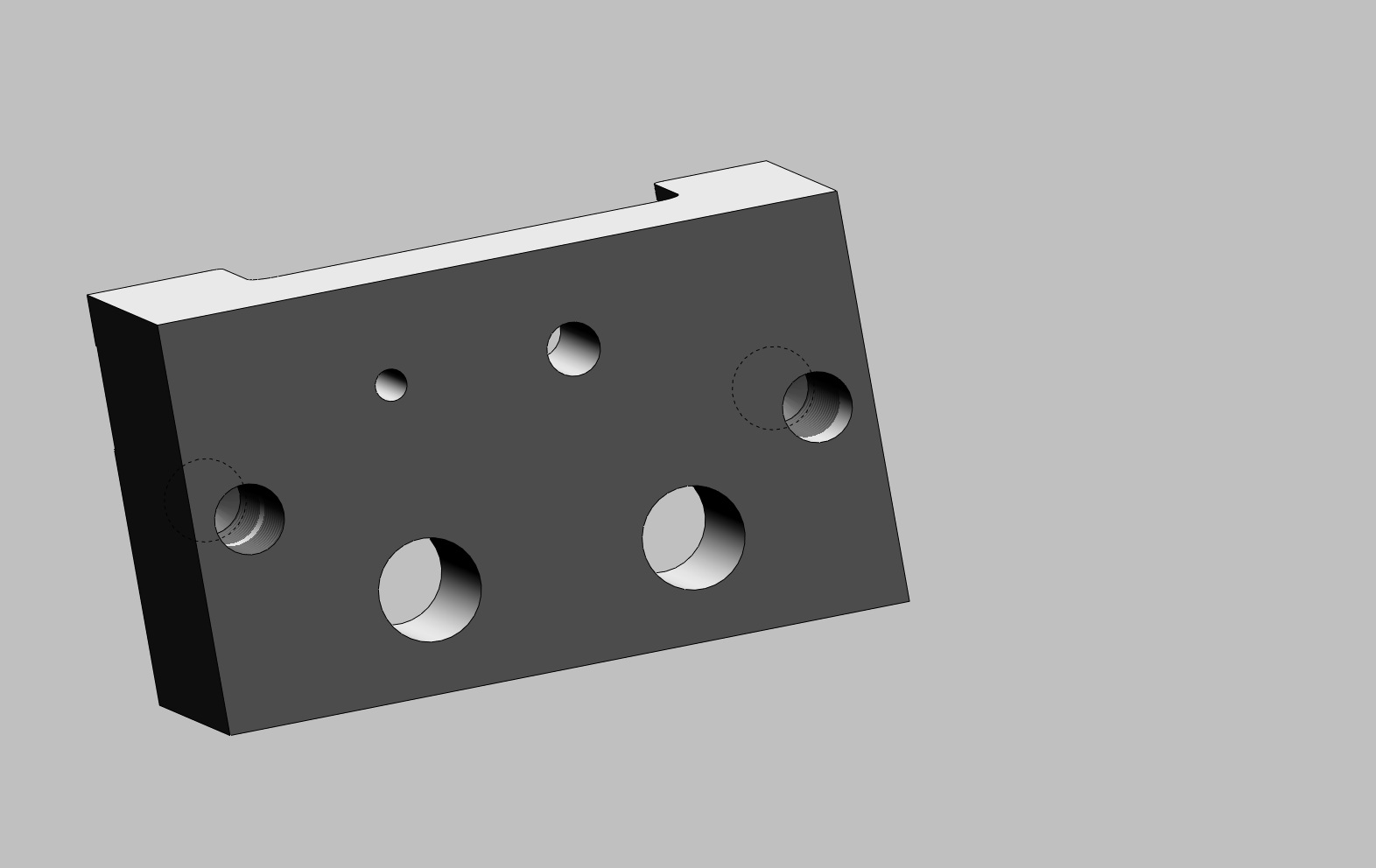

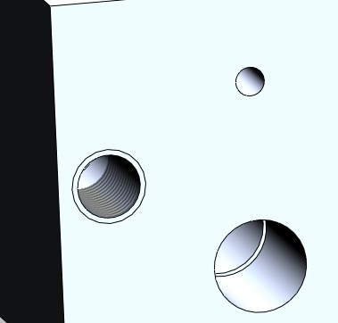

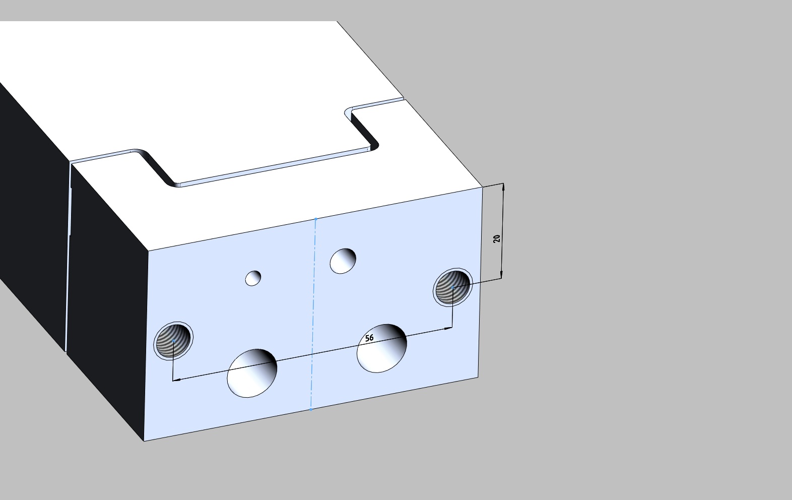

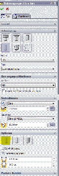

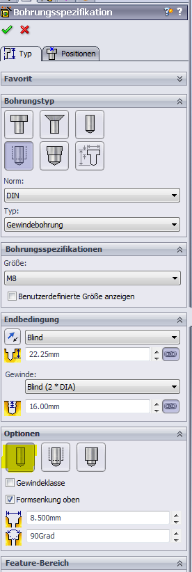

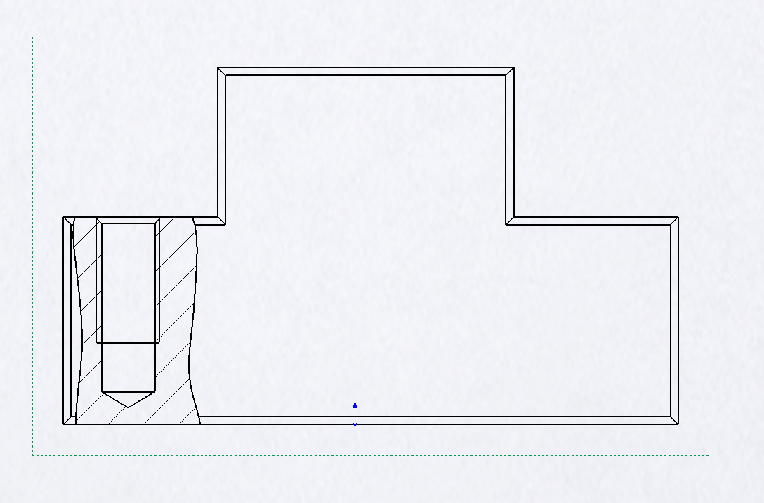

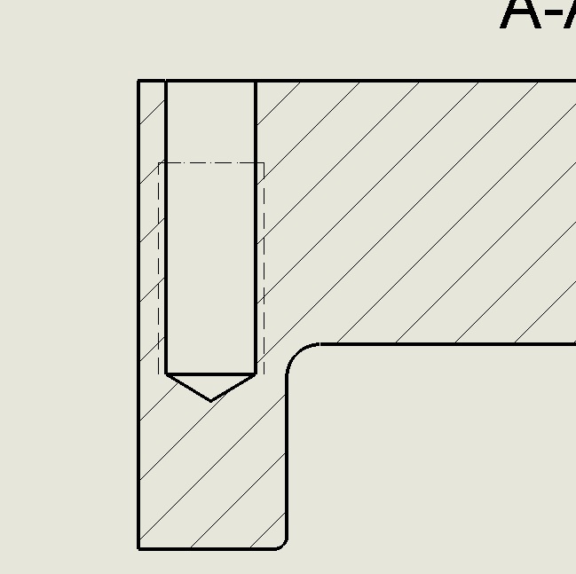

ich habe unter SWX 2012 SP4 das Problem, dass wenn ich ein Multibody erstelle und dann einen Körper mit Gewinde von da mit "in ein neues Teil" einfüge/abspeicher, in der daraus abgeleiteten Zeichnung die Gewindedarstellung nicht mehr stimmt. Die Gewindestartebene vespringt um ein paar mm nach unten. Ich habe bei meiner Suche im Netz dazu nichts gefunden, wobei ich aber auch nicht ausschließen kann, dass ich da die passenden Suchbegriffe für hatte. Erstellt habe ich das Gewinde mit dem BA ohne Senk usw. - alles auf Standard.
IM MB zeigt er es richtig an, aber im Einzelteil verspringt es eben.
Komischerweise auf einer Seite von oben nach unten und beim zweiten Gewinde springt die Ansicht mittig weg. Beide auf einmal erstellt.
Weiß da jemand was dazu, oder kann dass jemand von Euch nachstellen (so denn Lust und Zeit vorhanden ist   )? Danke vorab schon mal an alle Mitlesenden     Wünsche ein schönes WE.
Gruß Thorsten

Da sind aber ein paar Bilder verloren gegangen
Im Bild Gewinde ET1 sieht man auch, dass nach dem Speichern die gestrichelte
Gewindelinie nicht mehr (wie üblich/normal) auf der Startebene liegt die
ich im BA ausgewählt habe - das kann ich mir auch nicht erklären.
Gruß Thorsten

cool, du arbeitest mit Multibody - in Teil speichern?
hab ich bisher selten gesehen ...
mit SWX2008 ist das Gewinde ja immer komplett verloren gegangen ...
jupp jetzt wird es mitgenommen und auch mit ctrl-q nachträglich geholt, wenn es mit SWX2008 erstellt war ...
und bei mir ist es auch prompt auf die gegenüberliegende Fläche gesprungen ...
also als wenn ich das Gewinde nun von Hinten ansetze ... werd ich wohl mal an den Reseller melden ...

Hallo Thorsten,
um das zu umgehen würde ich die Bohrung ohne Gewindedarstellung erzeugen (Option nur Bohrung) und dann die Gewindebeschreibung über Einfügen -> Beschriftungen -> Gewindedarstellung einfügen.

wollte zumindest mal eine Rückmeldung geben - gehört sich ja allein schon der sich mühenden Helfer hier :-)Dein Workaround funktioniert zwar, aber dass würde mich bei einer großen Menge von Teilen und Bohrungen nicht wirklich glücklich stimmen. Ich habe aber das Gefühl, dass es irgend etwas mit Beziehungen zu tun hat! Wenn ich nur zwei "dumme" Klötze erstelle, in denen kein weiteres Teil in Beziehung zueinander steht, funktioniert die Anzeige. Erst wenn man Teile dazu erstellt, die sich davon ableiten (z.B. Skizzen,Kanten, usw.) tritt der Effekt auf. Kann aber nicht genau sagen, was ausschlaggebend ist.
