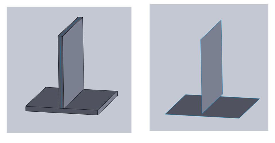

ich konstruiere momentan ein Gestell, das aus verschweißten Blechen bestehen soll. Die Festigkeit soll hierbei mittels FEM überprüft werden. Um die Simulationszeiten in Grenzen zu halten würde ich die Bleche für die Sim gerne nur als Flächenmodelle darstellen. Gibt es in Sowo einen "einfachen" bzw. eleganten Weg dies Durchzuführen? Ich hoffe man versteht was ich meine. Zur Veranschaulichung noch ein Bild.
Wäre für Tipps sehr dankbar.

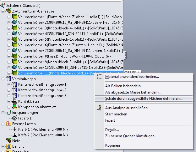

das läßt sich im Simulation direkt machen. Hier kann man eingreifen, um Bleche als Schalen oder auch Profile als Balken zu behandeln. Da musst du im CAD nix vorbereiten...

Hier anbei ein Screenshot einer SIM Studie und der dort enthaltenen Möglichkeit.
