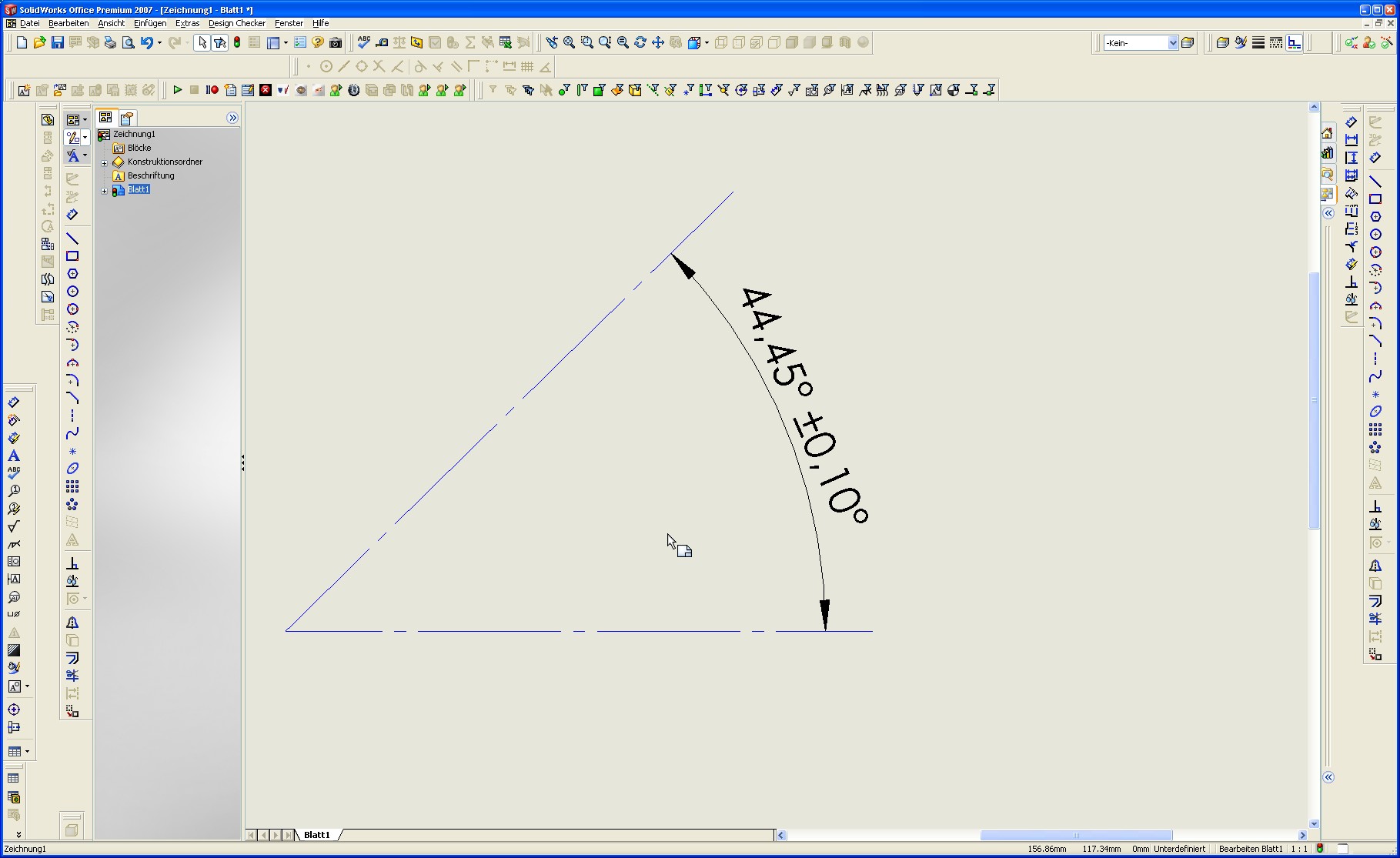

Hallo, ich wollte eben einem Winkelmaß eine symmetrische Passung geben. Leider schaltet SWX aber bei symm immer auf Grad und damit auf einen Punkt in der Passung um. Und der wird dann am Maß ignoriert. Da steht dann also nicht ±0,1 sondern nur ±,1 ... ähm....
Kann man das abstellen??
Wenn ich auf Passung umstelle, erscheint ein Komma am Passmaß und dann auch die Null vor dem Komma....

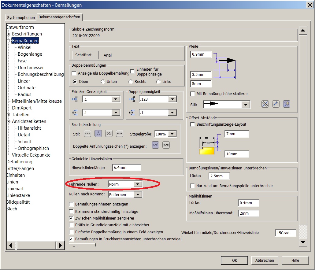

hast du mal geschaut, ob bei dem Dokument in den Eingenschaften eingestellt ist, dass führende Nullen entfernt werden? Dann sieht es bei mir auch so aus wie bei deinem Screenshot ...

schau mal in den Dokumenteigenschaften nach.

ups.... "führende Nullen"?? Hatte ich ja noch nie wahrgenommen... steht auf NORM... was auch immer das heissen mag...
HA!!! Auf "anzeigen" gestellt... jetzt ist die NULL wieder da....
DANKE Euch... was Ihr nicht alles wißt! Ihr seid unglaublich!!
