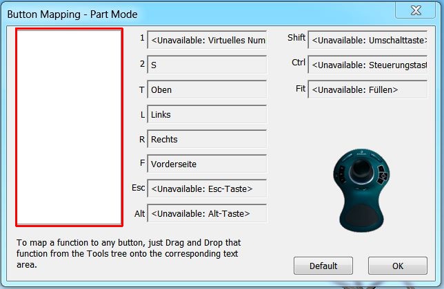

ich habe gerade mal die SWX2013 bei mir installiert. Leider musste ich feststellen, dass die Ansichtstasten
meines Space Explorers (T, L, R und F) nicht funktionieren. Ich wollte mit Hilfe des "Show Mapping Panel"
Buttons die Zuweisung ändern, aber der "Tool Tree" ist leer. In SWX2012 funktioniert das Ganze.
Kann jemand das Problem bestätigen und hat vielleicht eine Lösung dafür? Ich gehe aber mal davon aus, dass
3Dconnexion hier aktiv werden muss
Euch allen ein schönes Wochenende...

hast du den neusten Treiber für deinen Space Explorer schon Versucht?

ja, ich habe mir bereits den neuesten Treiber von der 3Dconnexion-Site
heruntergeladen (Ver. 3.15.6). Unter SWX2012 funktioniert ja auch alles prima,
nur bei der SWX2013 zickt es noch rum...

ich glaub der Treiber ist noch nicht für SWX 2013, wenn ich die Beschreibung zum Treiber lese und da von SWX Build Juni 2012 die rede ist.
Da mußt du wohl noch abwarten oder nachfragen ob es hier schon einen neuen Treiber in der Testphase gibt.

Wenn du nicht warten kannst, kannst du ja mal den Beta-Treiber probieren.
http://www.3dconnexion.com/supported-software/3dxlabs.html
Gruss Andreas

der Beta-Treiber funktioniert. Vielen Dank für den Tipp
