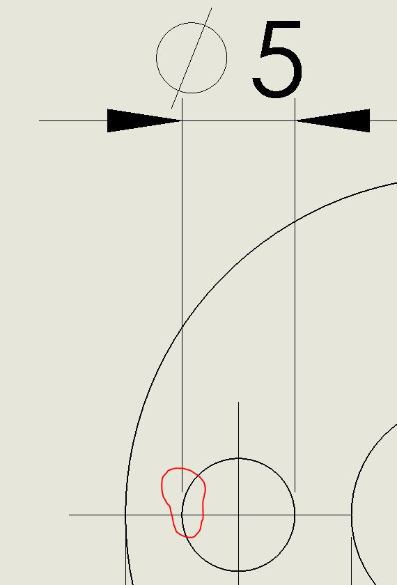

ich bin relativ neu in SolidWorks unterwegs. Wenn ich eine eine Zeichnung erstelle und Bemassungen einfuege, haben die Masshilfslinien immer einen gewissen Abstand zur Kante (s. z.B. Anhang).
Nun meine Frage:
Kann ich entweder
- irgendwo in den Optionen einstellen, dass er das genau macht
und/oder
- eine Einstellung vornehmen, damit ich die Endpunkte der Linien manuell an die gewuenschte Stelle ziehen kann. In Pro/E ging das auch immer.
Nutze SolidWorks Premium 2012.
Vielen Dank im Voraus fuer hilfreiche Antworten.

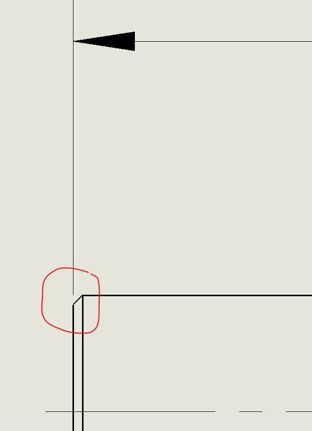

Jetzt habe ich aber noch bei Fasen das Problem, welches im Upload rot markiert ist. D.h. ich muss noch irgendwo einstellen, dass ich beim Veraendern der Laenge der Masshilfslinie keinen Einrastpunkt brauche, wie es im Moment noch der Fall ist.

sorry aber versteh dein Problem jetzt nicht, wenn ich die Masßhilfslinien Lücke auf 0 stelle geht bei mir die Maßhilfslinie auch bis ganz runter.
Und ausserdem wenn die Lücke nicht auf 0 gestellt ist kannst du das Ende der Bemassungslinie auch verschieben.

wenn ich die Lücke auf 0 setze, dann treffen die Maßhilfslinien wirklich auf die Kantenlinie, aber eben nicht bei Fasen...also leider nicht so wie bei dir in dem einen Screenshot.
Ich würde die Enden der Maßhilfslinien auch gerne verschieben. Allerdings ist dafür immer ein Einrastpunkt notwendig (z.B. eine Ecke). Wenn ich das Ende nun auf einen der zwei Eckpunkte der Fase ziehe, springt das Ende der Maßhilfslinie aber wieder an den Eckpunkt der Kontur, als wenn die Fase nicht vorhanden wäre (klingt jetzt etwas verwirrend, aber weiß nicht, wie ich es sonst beschreiben soll).
Kurz: Es wäre einfach nur notwendig, dass ich das Ende der Maßhilfslinie beliebig ziehen kann, ohne dass ein solcher Einrastpunkt notwendig wäre. Ich weiß, dass das z.B. bei Pro/E geht, deswegen dachte ich, dass es in SolidWorks auch nur eine Einstellungs-Sache sei!?

ich kann deine Beschreibung nicht nachvollziehen.
Ich habe es jetzt mit SW2011 und SW2013 getestet.
In beiden Versionen wird die Maßhilfslinie auch bei Fasen direkt an den gwünschten Punkt gesetzt, wenn ich die Lücke auf 0 setze.
Sogar bestehende Maße, die vorher 1 mm Lücke hatten, werden korigiert.
Kannst du mal dein betreffendes Teil (oder Demoklotz) mit der Zeichnung hier rein stellen?
Dann haben wir nämlich deine Vorlagen wie sie bei dir verwendet werden.
Evtl. finden wir so den Unterschied raus.

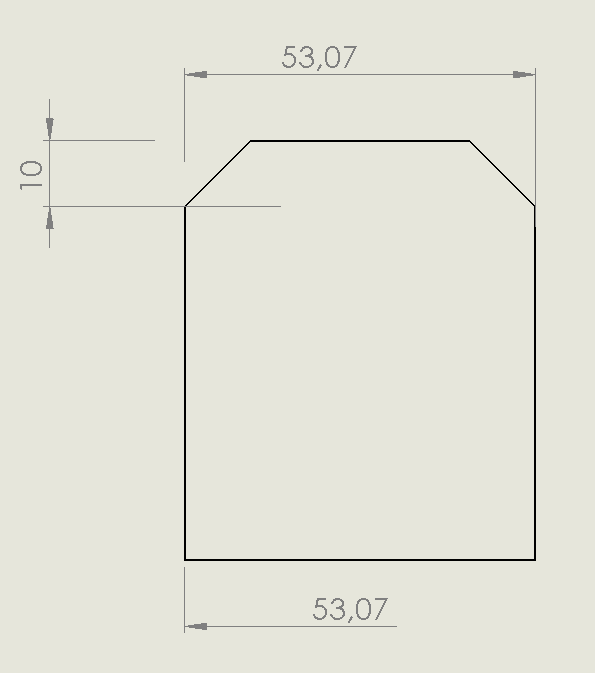

Das geht doch, wie hätte ich sonst das zweite Bild mit den verschieden großen Lücken erzeugen können?
Dazu mußt du einfach die Bemassung anklicken an den Anfügepunkt der Maßhilfslinie gehen bis der Mauszeiger siehe Anhang erscheint LMB gedrückt halten und z.B. Richtung Pfeil ziehen und an der gewünschten Position loslassen (dazu am besten die Vorschau der Bemassungsposition ignorieren). Die Maus darf keine Kante oder einen Eckpunkt fangen, falls das der Fall wäre einfach die Maus auf selber Höhe von der Linie / dem Eckpunkt wegbewegen bis kein Fangzeichen mehr da ist und dann die LMB loslassen.

Zurzeit bin ich an meinem privaten PC und mit meiner Studenten-Edition (Studentenjahr 2012-2013) funktioniert auch alles einwandfrei. Wenn ich die Lücke auf 0 stelle, dann trifft die Maßhilfslinie auch tastächlich die Bauteil-Kante (auch bei Fasen) und ich kann die Maßhilfslinien beliebig - wie von bk.sc beschrieben - ziehen.

also es scheint sich geklaert zu haben. In den Dokumenteneigenschaften auf der Praktikumsstelle steht die Einstellung auf ISO (bzw. ISO-modified, weil ich ja etwas abgeaendert habe). Daheim steht's auf DIN. Mit DIN funktioniert alles einwandfrei :-)
