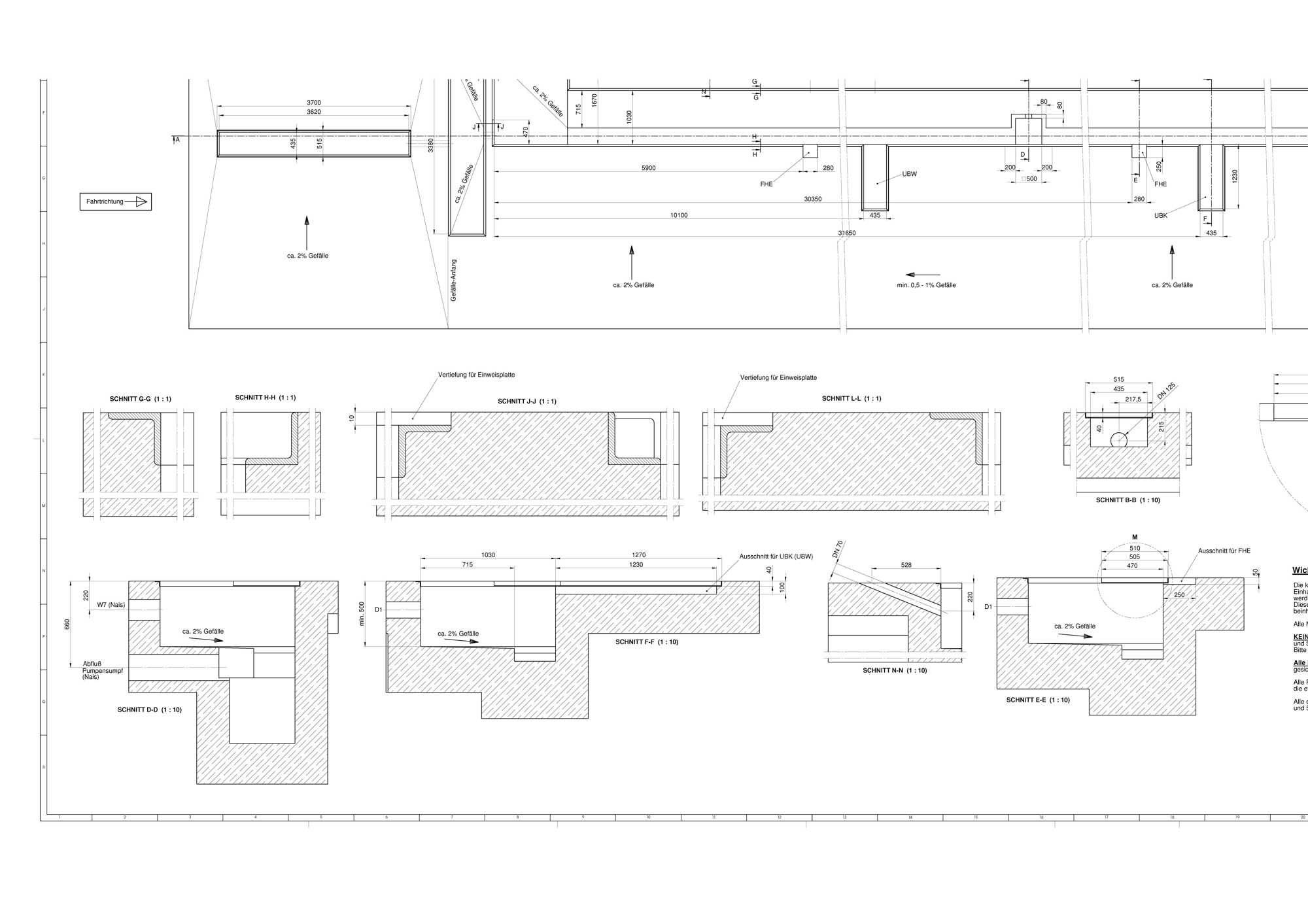

Guten morgen zusammen,
ich muß z.Zt. viele Betonteile erstellen und hatte die Idee, aus den Schnittansichten Blöcke zu erstellen um sie in die weiteren Zeichnungen nur noch einzufügen. Die Betonteile sind an diesen Stellen alle gleich.
Leider habe ich es NICHT geschafft diese Schnitte in Blöcke zu generieren.
Geht das mit Schnitten nicht oder habe ich da einen Bedienungsfehler gemacht.

mann kann erst ab SWX 2013 Ansichten in Skizzen bzw. Blöcke umwandeln.

Tip zum Ablauf im Modell
Erstelle einen Schnitt mit Oberfläche,die entsprechende vorher erstellte Ebene als Schnittoberfläche anwählen.
Auf der Schnittfläche eine neue Skizze erstellen und Elemente übernehmen.
Dann im FM Skizze markieren und unter Extra-->Blöcke-->speichern!
fertig.
Wenn du händisch eine Schraffur reinhaben möchtest, musst du vorher den Block auflösen!
