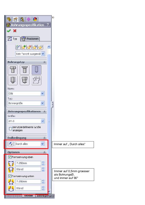

Guten Morgen zusammen,
ich bin gerade dabei eine grosse Zahl von BT´s zuerstellen in die immer diverse, unterschiedliche Bohrungen eingebracht werden.
Aktuell muss ich im FM bei jedem Bohrungsdurchmesser immer wieder den Senkerwinkel (aktuell auf 0°), sowie den Senkdurchmesser (aktuell 0.05mm ueber dem Bohrungsdurchmesser) fuer die obere und die untere Bohrungskante eingeben - was bei der Anzahl an Teile echt laestig und zeitintensiv ist.
Wo finde ich bitte die Standarteinstellungen um diese Werte entsprechend zu veraendern??
Besten Dank
Gruss Olli
... kommt kein Schiff!
[Diese Nachricht wurde von Duckbone am 10. Okt. 2012 editiert.]

du könntest dir doch einen Favoriteneintrag erzeugen, oder werden die besagten Felder nicht berücksichtigt?
Alternative: Fasenwerkzeug benutzen.

Hi Christian,
das ist schon klar, aber wenn die Ø Einstellung immer auf 0,05 ueber BohrungsØ liegt, bzw. die Senkung (Fase) auf 0° steht, muss man es ja auch irgendwo standartmaessig "ver"stellen koennen.
Gruss olli

Hallo Olli,
ich glaube das von Stefans Seite http://solidworks.cad.de/kh_bohrass.htm sollte noch funktionieren, nur weiß ich nicht ob in der DB auch die Senkwinkel und Durchmesser angegeben sind.

... nur mal so am Rande:
nach Aussage von Dassault sind die Einstellungen bereits seit 2011 fest im Programm integriert und koennen als Einstellungen nicht veraendert werden (grundsaetzlich wohl schon, aber wo genau, ...??)
Warum das so ist - das wissen sie selber nicht - und bei 2013 soll es genauso sein.
Nun lege ich mir fuer jede Bohrung einen Favoriten an - geht auch.

oder ein Bibliotheksfeature, das nach deinen Vorgaben oben und unten an der Kante mit 0,5 entgratet!
