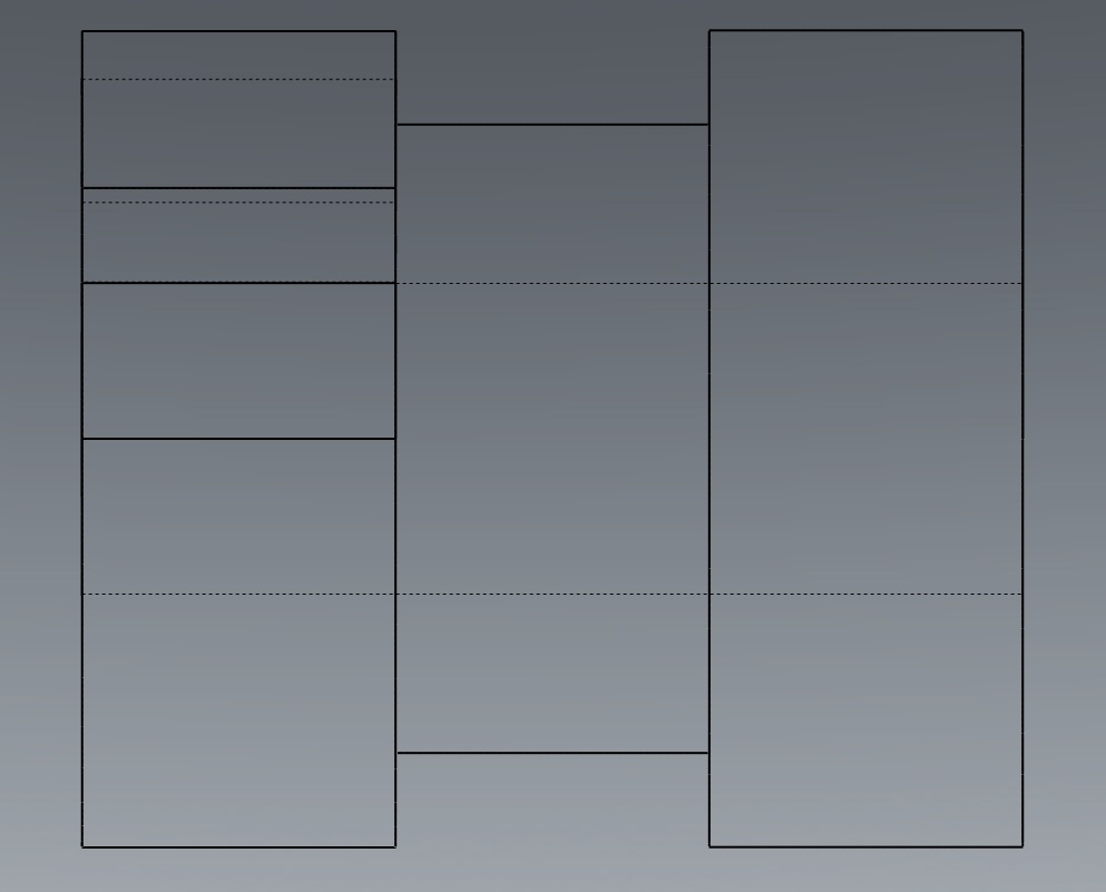

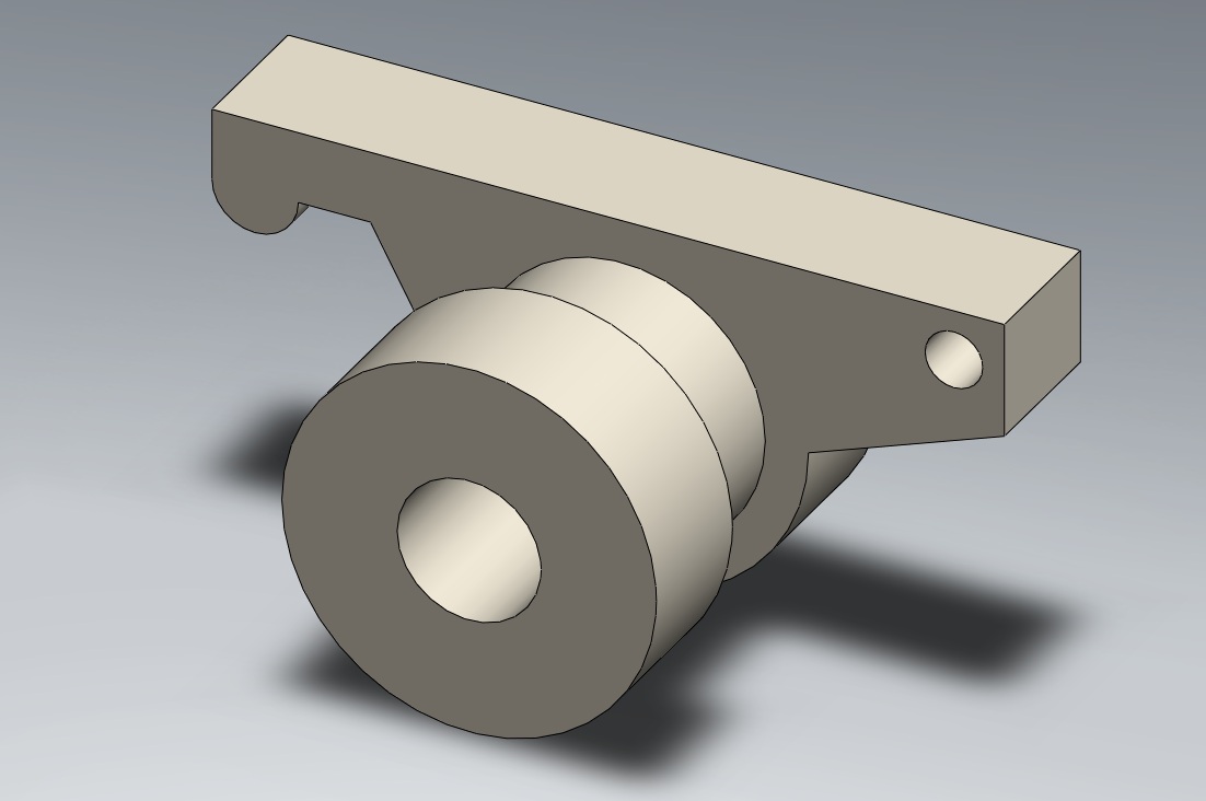

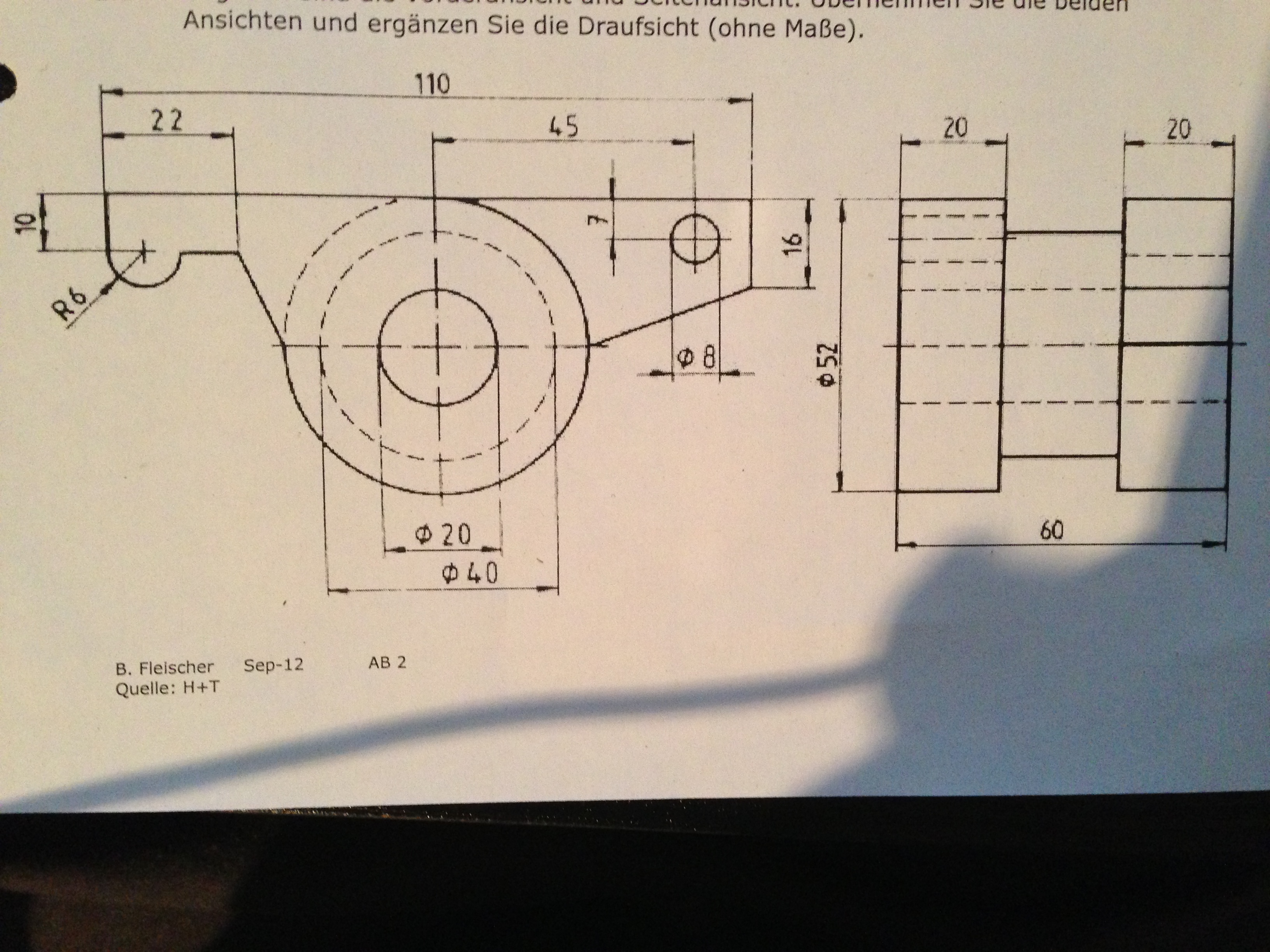

Hallo liebe CAD/SWX Community,
Ich bin ein absoluter anfänger in sachen SWX und Maschienenbautechnik ( Mein erstes Jahr hat in der abendform begonnen )
Wir haben als aufgabe auf, eine 2D Skizze in 3D zu übertragen.
Ich befürchte das ich da etwas falsch verstanden habe...
Ich hab euch mal die Aufgabe + meine Seitenansicht und die Trimetrische Ansicht hochgeladen.
Ich bedanke mich und ich hoffe ich darf auch weiterhin anfänger Fragen stellen.

Hallo Markus,
und herzlich willkommen auf CAD.DE
Was hältst Du hiervon   ( Siehe Bild)
Grüße Andreas

Halt, sorry
so muss es aussehen
Grüße Andreas
Man, gemeine Aufgabe da muss man ja höllisch aufpassen

und nochmal sorry , hatte da doch glatt eine verdeckte Kante ignoriert
Ich würde es als Kipphebel bezeichnen

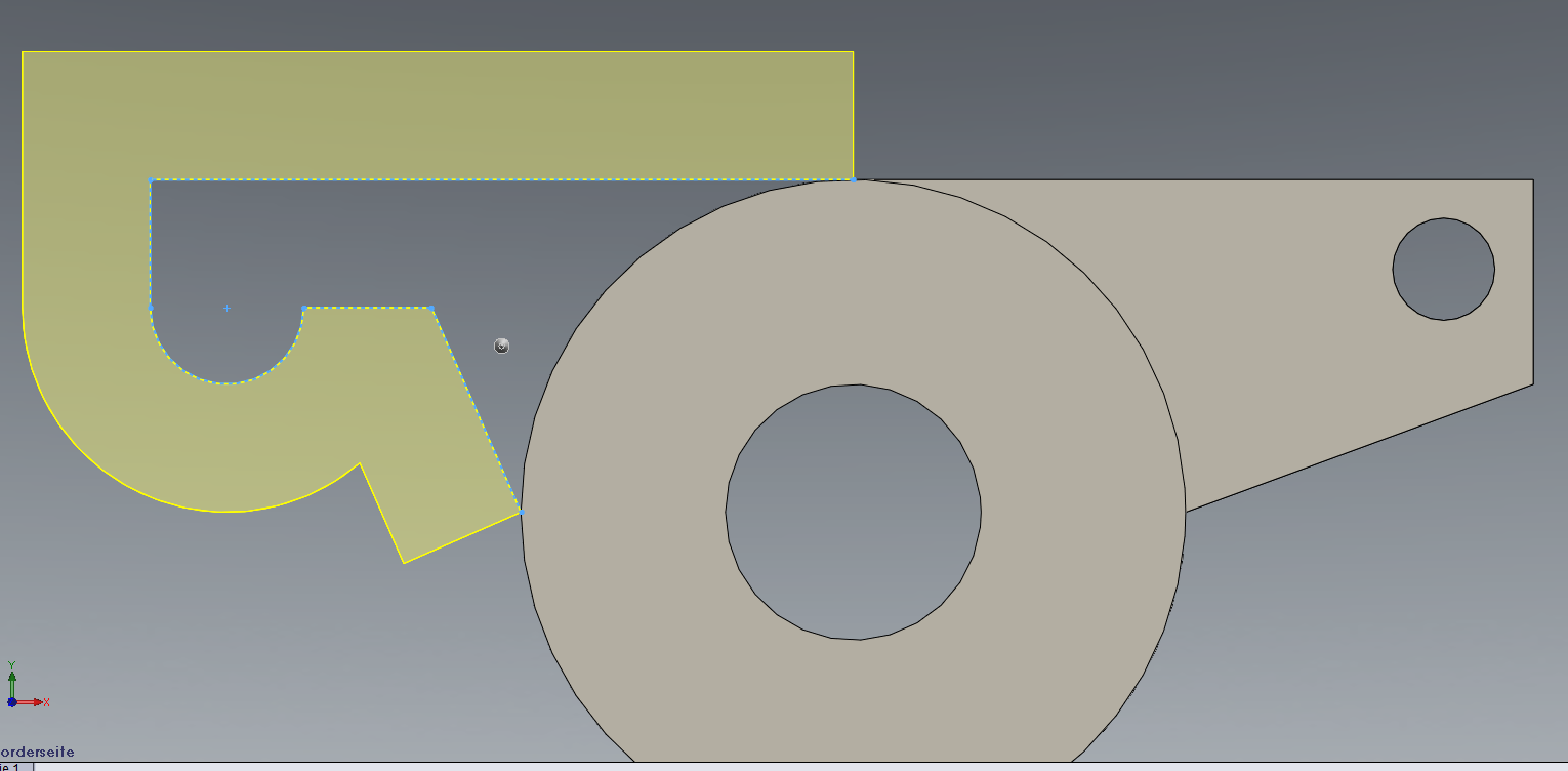

erstellt am: 08. Okt. 2012 23:28    Editieren oder löschen Sie diesen Beitrag!  <-- editieren / zitieren -->   Antwort mit Zitat in Fett Antwort mit kursivem Zitat    Unities abgeben: 1 Unity (wenig hilfreich, aber dennoch)2 Unities3 Unities4 Unities5 Unities6 Unities7 Unities8 Unities9 Unities10 Unities
Ich habs hinbekommen, aber ich habs so modeliert...
Und im 2 Bild siehst du den fehler den er macht, das hat er auf der andere seite nicht gemacht.
Meine Lösung war: Den kreisbogen zu schließen...

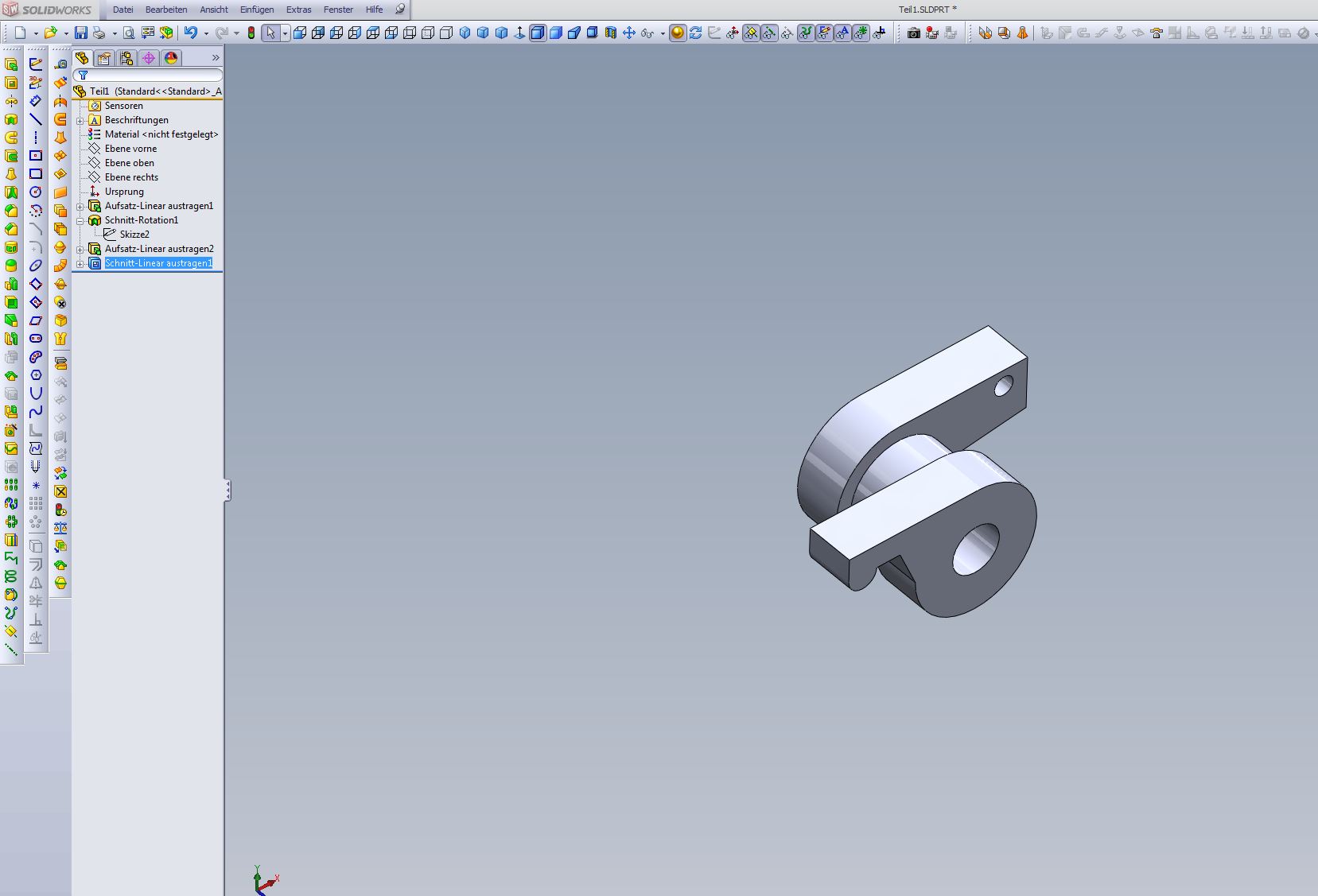

Hallo AKeipra,
hier mal eine Vorgehensweise wie ich diese Aufgabe spontan angehen würde.
Gruß Lenz

erstellt am: 09. Okt. 2012 08:35    Editieren oder löschen Sie diesen Beitrag!  <-- editieren / zitieren -->   Antwort mit Zitat in Fett Antwort mit kursivem Zitat    Unities abgeben: 1 Unity (wenig hilfreich, aber dennoch)2 Unities3 Unities4 Unities5 Unities6 Unities7 Unities8 Unities9 Unities10 Unities Nur für AKeipra 10 Unities + Antwort hilfreich
Hebel.SLDPRT
Hier noch die Bauteildatei.
Gruß Lenz

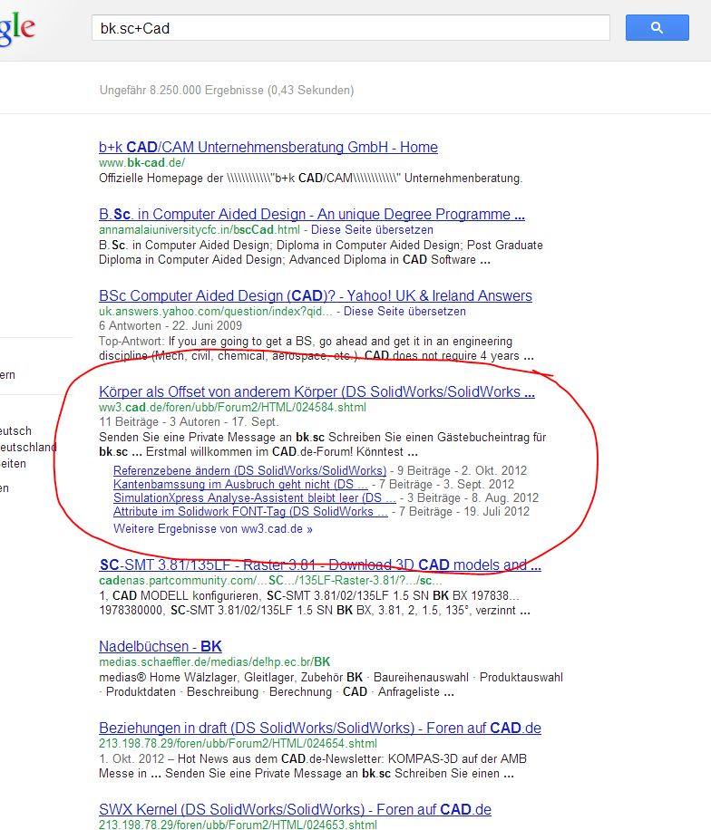

Original erstellt von Krümmel:
Hallo Bernd,
OT
hehe,    was glaubst Du denn wo Du liegst
Grüße Andreas
Google is watching me  . Aber immerhin schon in den Top 10 angekommen.
--- Man muß nicht alles wissen, man muß nur wissen wo es steht ---
Staatlich anerkannte Deutschniete
