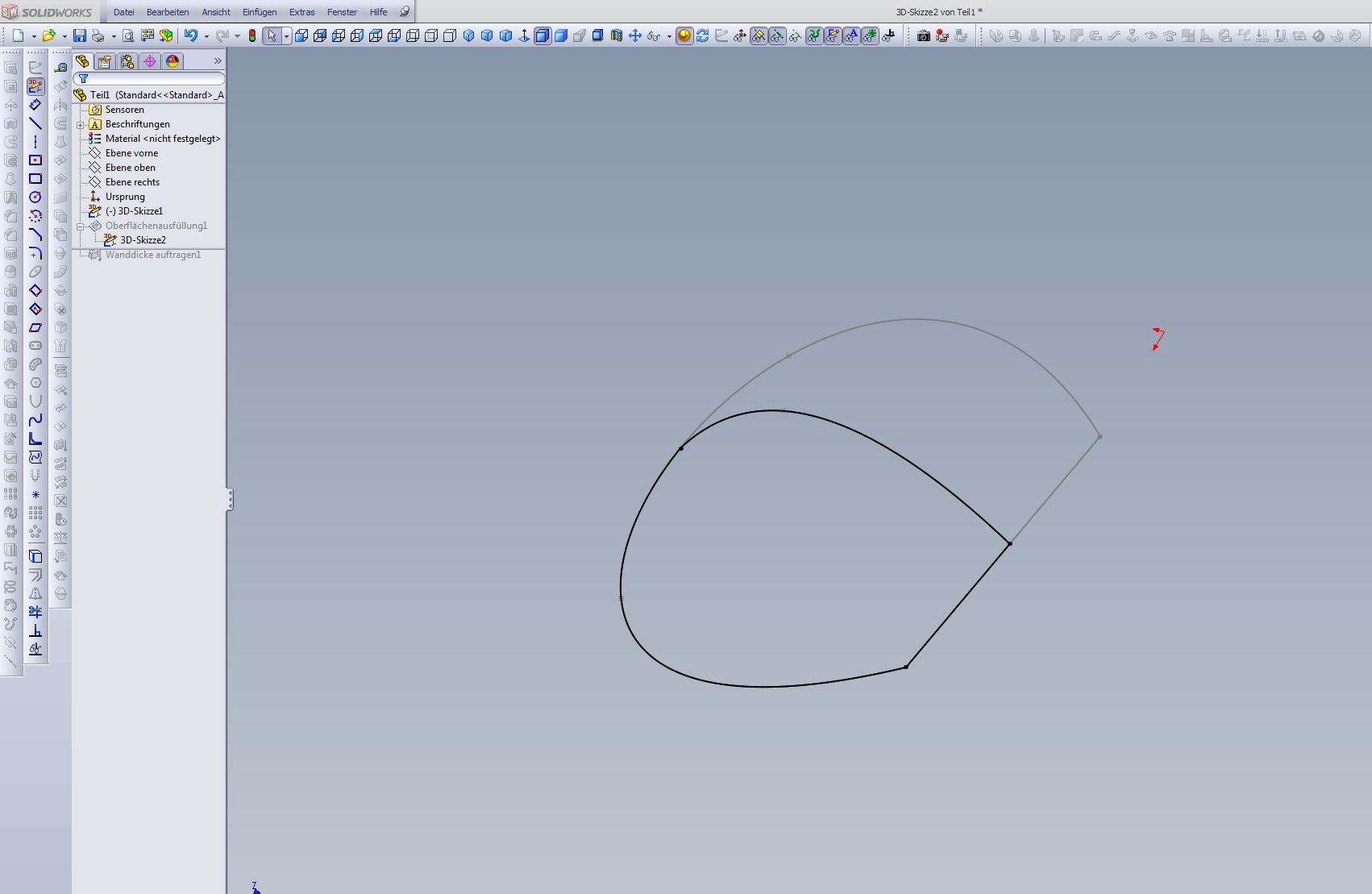

hallo zusammen...
bin neu hier im forum, ich heiße markus, mache gerad eine umschulung zum technischen produktdesigner und stecke mitten in der prüfungsvorbeitung für teil1 abschlussprüfung...habe nun eine aufgabe bekommen in der es darum geht ein heftgerät zu konstruieren. das teil mit dem ich probleme habe ist nicht ganz einfach zu modellieren für mich da es nur gerundete flächen und kanten hat. wenn ihr mir tipps zu passenden features oder eine heransgehensweise empfehlen könnt wäre ich euch sehr dankbar...
ps:sorry wegen schlechter fotoqualität
bis bald
markus

Hallo Markus,
herzlich willkommen auf CAD.DE
1. Das Ding nennt sich vermutlich Tacker
2. Mit welcher SWX Version möchtest Du das Bauteil erstellen ? (meinst Du SWX 2011 oder 11 gewölbte Flächen ? )
3. Passende Features wären : 3D Skizze,ausgefüllte Oberfläche,Ausformung,Linearer Schnitt,Ausgeformter Schnitt,Austragung,Wanddicke auftragen,Fläche verschieben,
2D Skizze , Bohrungsassistent, Formnest, Lineare Austragung ,Rotierender Schnitt, Schnitt mit Oberfläche, usw.........
4. Du merkst sicher selber das da ne Menge mehr Info nötig ist um das zu beantworten.
5. Mal anfangen mit dem Bauteil und wenns hängt,konkret mit hochgeladenem Modell auf die Problemstelle verweisen.
6. Mit einer kaputten Tastatur,wie Deiner, würde ich so ein Projekt erst gar nicht anfangen
7. Nie den Mut verlieren    alles wird gut
8. So und jetzt mit Punkt 1. anfangen
Viel Erfolg!
Grüße Andreas

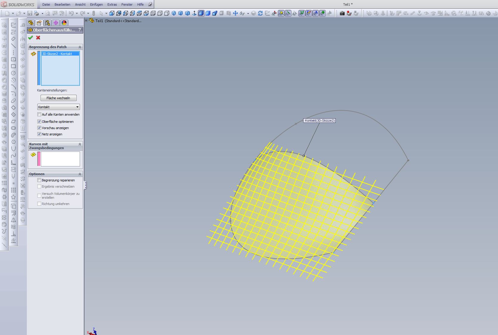

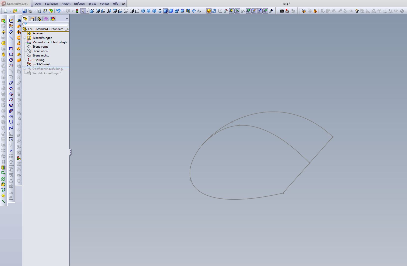

Krümmel
Beiträge: 6243
Registriert: 14.09.2008
Was mit SWX so alles geht ;-)
erstellt am: 05. Okt. 2012 20:13    Editieren oder löschen Sie diesen Beitrag!  <-- editieren / zitieren -->   Antwort mit Zitat in Fett Antwort mit kursivem Zitat    Unities abgeben: 1 Unity (wenig hilfreich, aber dennoch)2 Unities3 Unities4 Unities5 Unities6 Unities7 Unities8 Unities9 Unities10 Unities Nur für markus1607 10 Unities + Antwort hilfreich
ganz so biestig wie Du jetzt glaubst bin ich nicht
Leider kann ich kein SWX 2011 mehr, und Deine Info ist nun mal wirklich dürftig.
Würde es mal mit einer 3D Masterskizze , die alle relevanten Kanten darstellt , versuchen.
Daraus lässt sich dann ein Oberflächenmodell ableiten ( Skizzensegmente der Masterskizze in eigenständige 3D Skizzen übernehmen
dann mit ausgefüllter Oberfläche schließen und Wanddicke auftragen.)
Zum Schluss die Verrundungen und Fasen anbringen.
Gibt aber noch zig andere Wege !
Grüße Andreas
Stillstand ist Rückschritt
[Diese Nachricht wurde von Krümmel am 05. Okt. 2012 editiert.]
