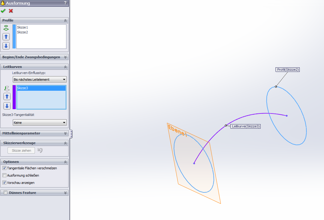

du willst doch nicht etwa für einen so profanen Schlauch das Routing verwenden? Kanonen auf Spatzen?
Mache ein neues Teil.
Erstelle auf einer planen Fläche des einen oder anderen Anschlusses eine Skizze mit einem Kreis.
Erstelle eine 3D-Skizze.
In der 3D-Skizze erstellst du einen Spline. Er begint am Kreis und endet am anderen Anschluss.
Nun trägst du den Kreis entlag des Splines aus (Aufsatz/Basis ausgetragen).
Mit der Option dünnes Feature beim Erstellen der Austragung kannst du die gewünschte Wandstärke herstellen.
Fragen?

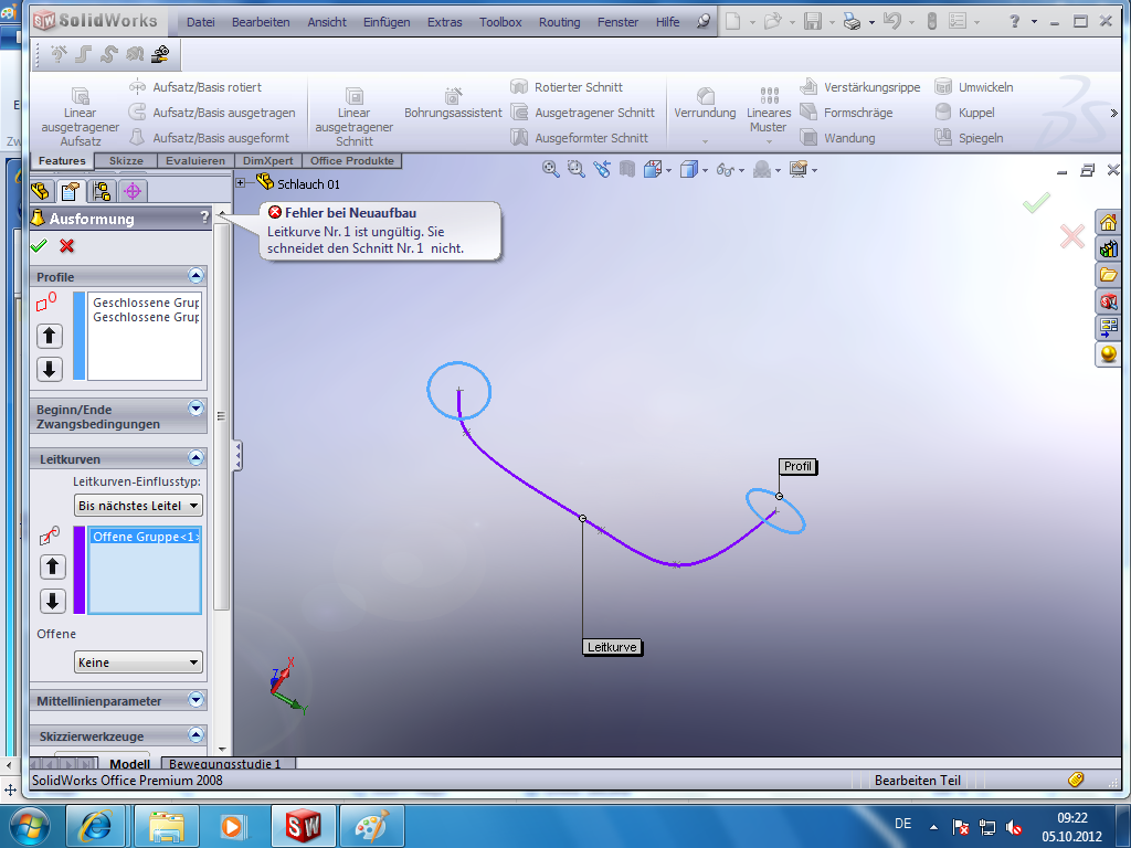

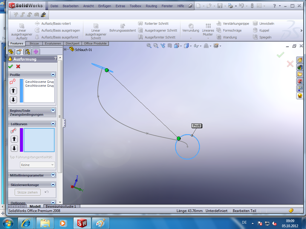

Ja. Ich habs so gemacht. Oder so versucht zu machen. Er will die Leitkurve nicht... Er willgeschlossene Konturen. Aber eine Linie?!?!?!

erstellt am: 05. Okt. 2012 09:28    Editieren oder löschen Sie diesen Beitrag!  <-- editieren / zitieren -->   Antwort mit Zitat in Fett Antwort mit kursivem Zitat    Unities abgeben: 1 Unity (wenig hilfreich, aber dennoch)2 Unities3 Unities4 Unities5 Unities6 Unities7 Unities8 Unities9 Unities10 Unities

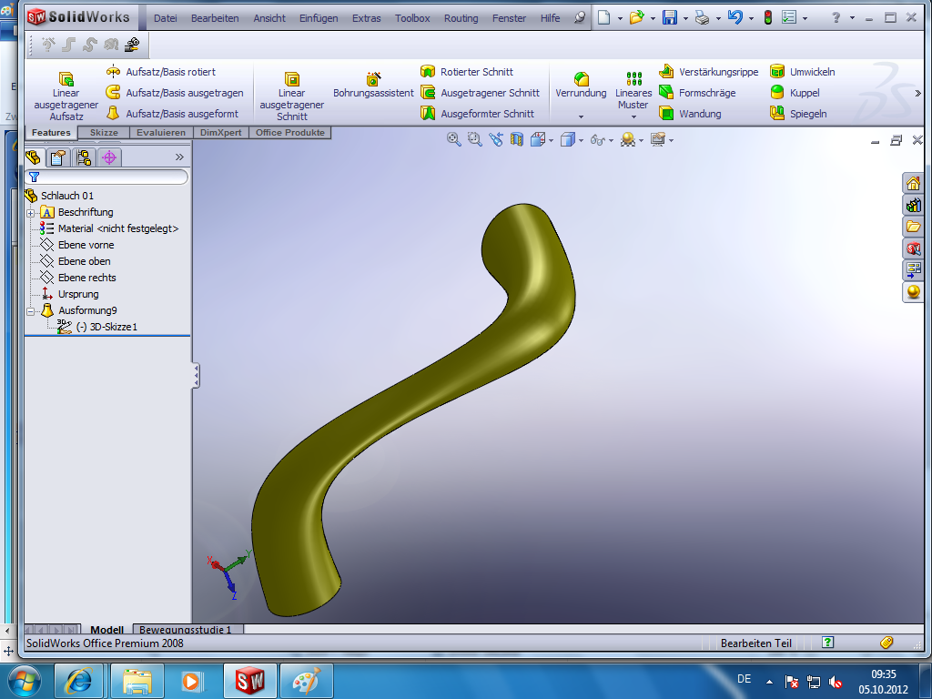

Nächster Versuch......

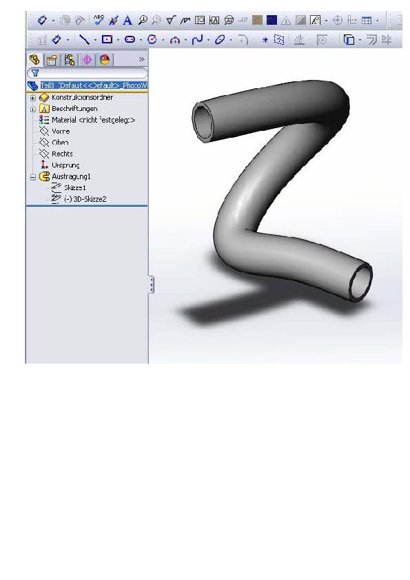

Piping.pdf
Guten Morgen zusammen,
... sowas in der Art?!
Das einzige Problem, was ich gelegendlich habe ist die Tatsache, dass der Spline-Radius zu klein ist, so dass sich das "Rohr" selber schneiden wuerde - was SW ablehnt
Gruss Olli

Original erstellt von Mechaniklas:
Nimm mal Austragung und keine Ausformung!
BTW: bei einer Ausformung musst die Leitkurve an der Skizze "angesteckt" sein.
(Skizzenbeziehung zwischen Linie und einem Endbunkt der Leitkurve)

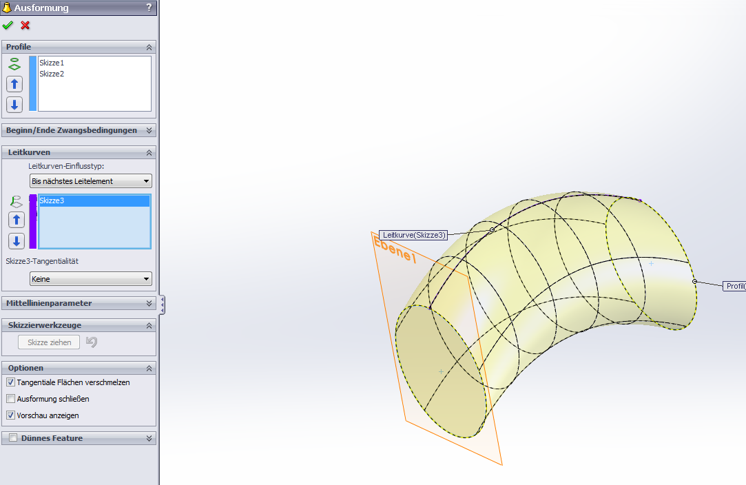

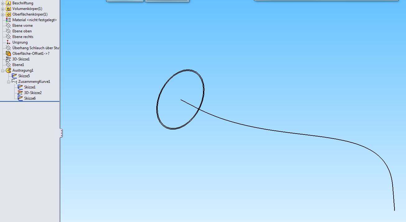

Hier meine Ausführung mit einem geraden Schlauchbeginn.
"Verknüpfungsfreundlicher"
Bis später,
Fabian

Wieso am Ende und am Anfand so viele Kreise?!?!?!
ente
Werkzeugmachermeister, Verfahrenstechniker
Sehen Sie sich das Profil von ente an!   Senden Sie eine Private Message an ente  Schreiben Sie einen Gästebucheintrag für ente
Beiträge: 55
Registriert: 11.11.2001
erstellt am: 05. Okt. 2012 11:21    Editieren oder löschen Sie diesen Beitrag!  <-- editieren / zitieren -->   Antwort mit Zitat in Fett Antwort mit kursivem Zitat    Unities abgeben: 1 Unity (wenig hilfreich, aber dennoch)2 Unities3 Unities4 Unities5 Unities6 Unities7 Unities8 Unities9 Unities10 Unities Nur für Mechaniklas 10 Unities + Antwort hilfreich
ist schon so O.K..
Fabian-CP99 hat eine Skizze mit dem Kreis gemacht und eine Bahnskizze(Zusammengesetzte Kurve).
Die "vielen Kreise" sind virtuelle Kreise die die Funktion selber als Vorschau anzeigt.

Die gelben? Das ist die nur die Vorschau!
Ich habe nur einen Doppelkreis (Schlauchquerschnitt) gezeichnet. (Skizze 5)

Achsoooo.....Jetzt hats geklappt!!!!

Da reicht auch eine Kreisskizze und der Haken bei "dünnem Feature".

Das stimmt Olaf.
Ich lege aber immer alle Parameter in eine Skizze und nicht in ein Feature und Skizze.
Also Außendurchmesser und Wandstärke. Wegen der Übersichtlichkeit und der schnellen Modifizierung. Ich habe halt ein anderes Konzept (Steuerskizzen und Masterskizzen).
