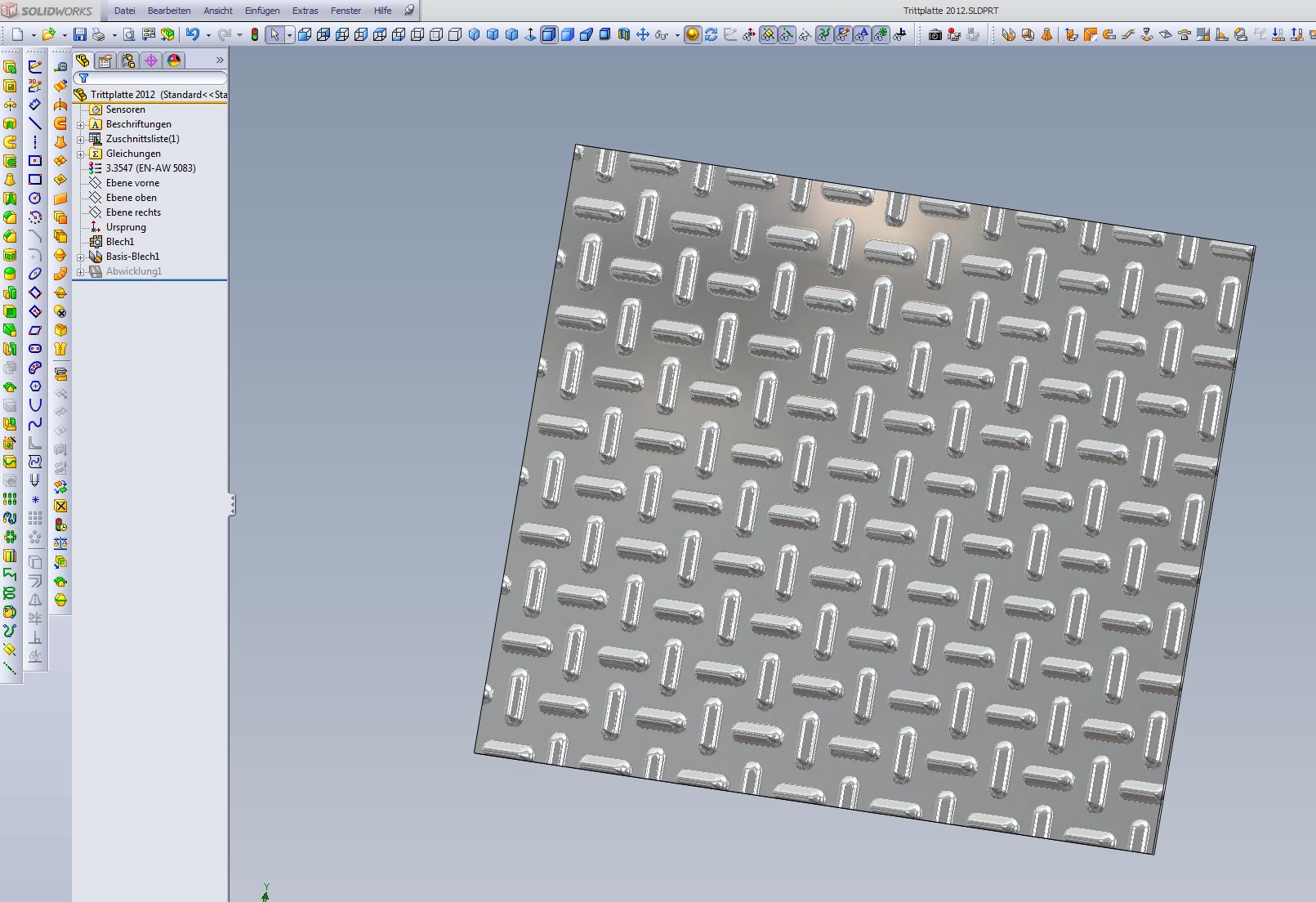

Trittplatte2012.SLDPRT
Hallo ThomasMichael,
und herzlich willkommen auf CAD.DE
Meinst Du sowas ? (siehe Bild )
Dazu : Erscheinungsbilder_Metall_Alu_Trittplatte
Grüße Andreas

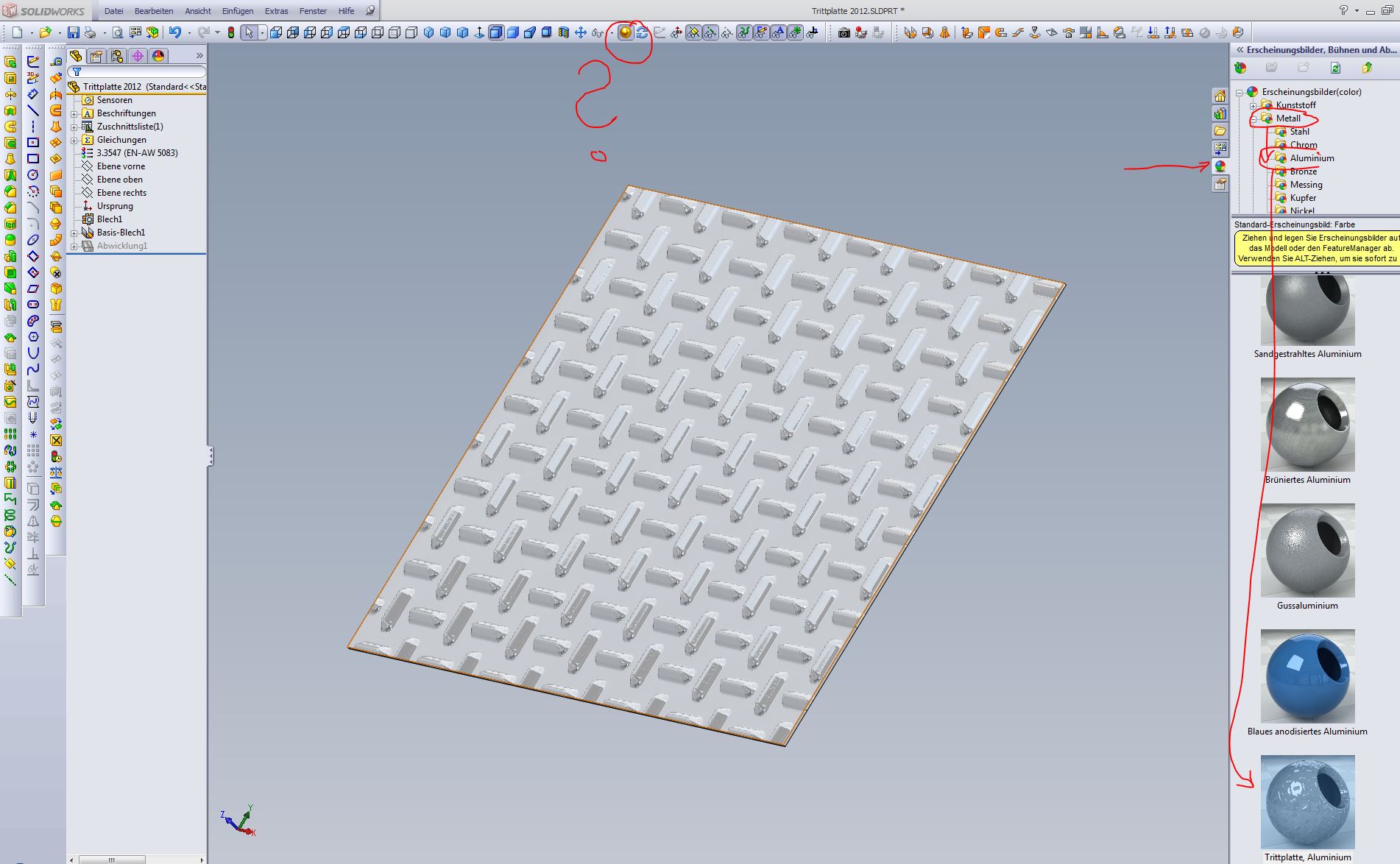

hast Du RealView nicht aktiv ?
Ansonsten siehe Bild.
Grüße Andreas
Edit: es gibt bestimmte Erscheinungsbilder die nur mit RealView dargestellt werden !

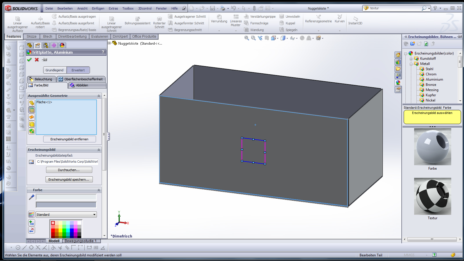

TRAENNENBLECH.zip
das geht ja auch ohne Real-Dings - Fläche mit RMT (rechte Maustaste) anklicken, Fläche, Erscheinungsbild, Textur und dann tobe Dich aus.
G.   thomas

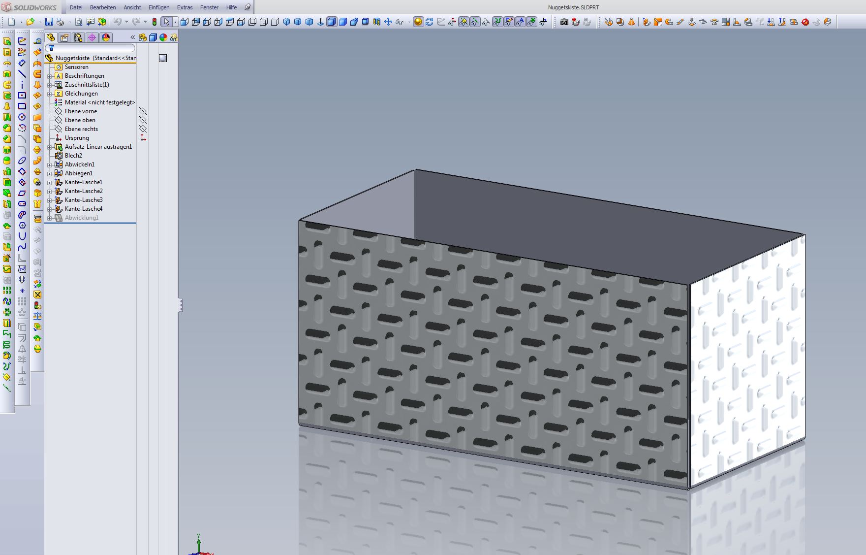

erstellt am: 04. Okt. 2012 21:48    Editieren oder löschen Sie diesen Beitrag!  <-- editieren / zitieren -->   Antwort mit Zitat in Fett Antwort mit kursivem Zitat    Unities abgeben: 1 Unity (wenig hilfreich, aber dennoch)2 Unities3 Unities4 Unities5 Unities6 Unities7 Unities8 Unities9 Unities10 Unities Nur für thomasmichaelrappers 10 Unities + Antwort hilfreich
das liegt nicht an der Homeuse die hab ich hier auch
Das, siehe Bild, kommt raus wenn ich Deine Datei öffne, und Realview aktiv ist !
Ist es das nicht, sehe ich auch kein Tränenblech.
Was hast Du denn für eine Grafikkarte verbaut ?
Kannst Du das überhaupt einschalten ?
Grüße Andreas

erstellt am: 05. Okt. 2012 07:01    Editieren oder löschen Sie diesen Beitrag!  <-- editieren / zitieren -->   Antwort mit Zitat in Fett Antwort mit kursivem Zitat    Unities abgeben: 1 Unity (wenig hilfreich, aber dennoch)2 Unities3 Unities4 Unities5 Unities6 Unities7 Unities8 Unities9 Unities10 Unities
Guten Morgen Andreas,
im Lappi ist eine interne Grfaikkarte von NVidia .... hat aber offenbar so ihre Tücken, weil ich kann auch immer nur ein Teil öffnen, bei einem zweiten bricht die Grafik zusammen, liegt vielleicht auch daran ....
P.S. habe hier in der Firma das teil aufgemacht und funktioniert .... in der Tat scheint es os, dass ich RealView auf dem Lappi nicht aktivieren kann.
