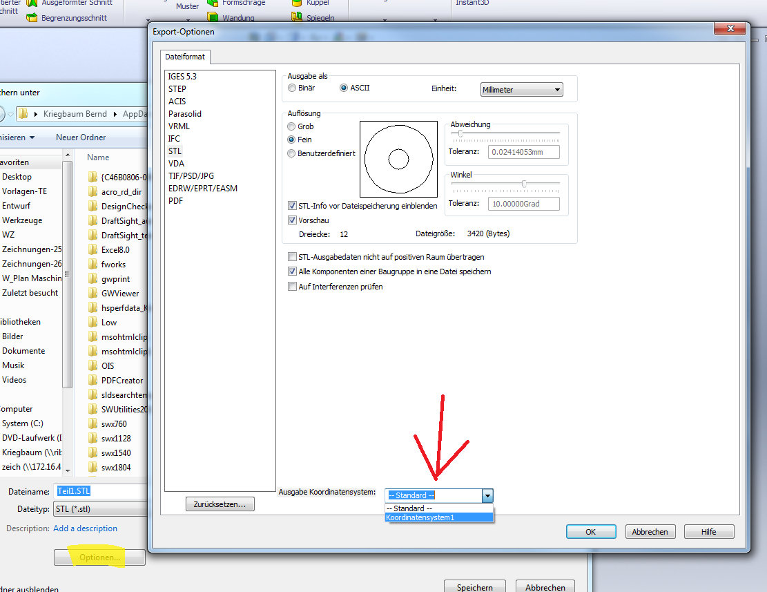

ich habe hier verschiedene Beiträge zu Ebenen gelesen, aber keiner bringt mich so richtig weiter. Ich habe ein Objekt ersellt und möchte das Teil auf einer anderen Ebene ausrichten für einen 3D-Drucker, bei dem ist unten immer die Front Ebene. Wenn ich jetzt anfange die Ebene zu ändern, macht es Programm, aber nur für die ausgewählte Skizze mit Feature, der Rest folgt dem nicht. Kann ich irgendwie die Beziehungen so ändern, dass das ganze Objekt der Änderung folgt?

am einfachsten wird es sein wenn du ein neues Koordinatenssytem erstellst das dementsprechend so ausgerichtet ist. Ich vermute du brauchst dies ja nur für den 3D Drucker.
Im zweiten Step dann die Daten als Parasolid auslesen und unter den Optionen das von dir neu erstellte Koordinatensystem auswählen.
Als letztes die Daten neu einlesen und das Teil unter neuen Namen speichern.

Ich muss für den Drucker eine STL Datei erzeugen, ich müsste nur wählen können, dass die Fläche X auf der Front Ebene liegt.

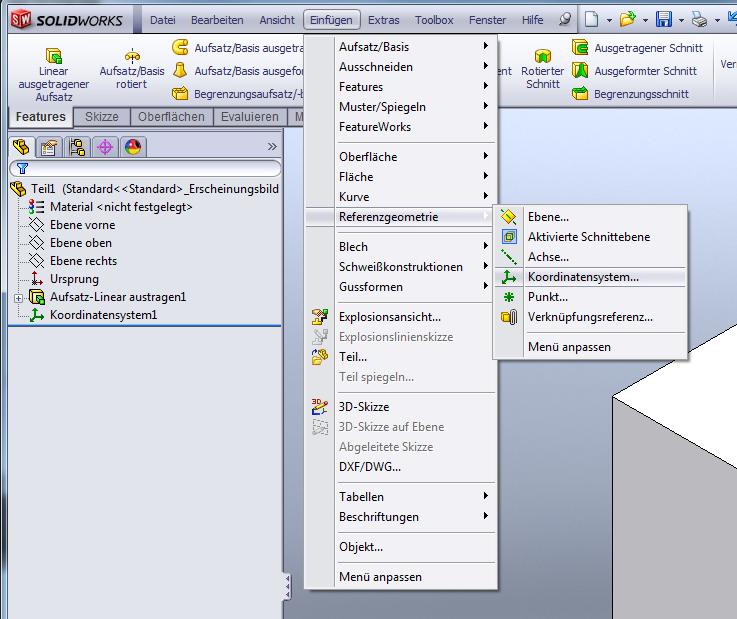

Das Koorodinatensystem findes du unter Referenzgeometrie Koordinatensystem.
Diese kannst du dann auch siehe Bild in den Exportoptionen auswählen.

Hallo bnavigator,
@neues Koordintaensystem:
Zu finden unter Referenzgeometrie/Koordintaensystem
dort gibts du dann für die XYZ-Achsen jeweils die dementsprechende Kante an.
Vorteil ist das dann das Koordinatensystem auch wirklich gedreht ist.
