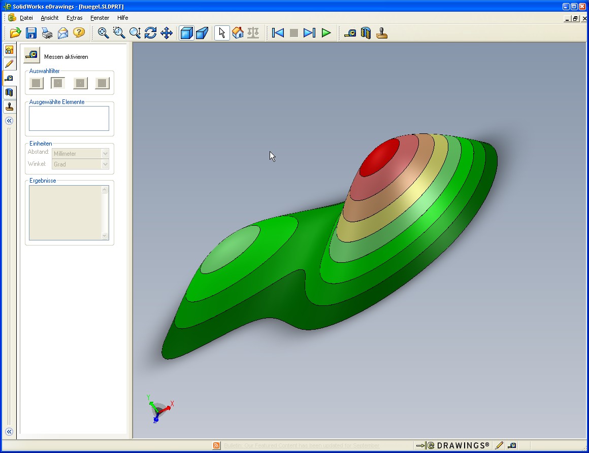

ich habe mit SolidWorks eine Oberfläche (Bodenstruktur) modelliert.
Die unterschiedlichen Höhen in der zusammengeführten Oberfläche möchte ich nun farblich darstellen (z.B. Rot = hoch, Grün = niedrig).
Gibt es eine Möglichkeit (Macro o.ä.) bzw. eine Funktion in SolidWorks mit der ich dies realisieren kann?

Ich würde eine "Höhenlinie" skizzieren und diese als Trennlinie nutzen, um dein Oberflächenmodell aufzuspalten.
dann kannst du den beiden entstehenden Flächen unterschiedliche Farben zuweisen.

Ich wollte eigentlich vorschlagen, die Oberfläche bis zu einer Ebene aufzufüllen und dann die Wanddicken-Analyse drüberlaufen zu lassen, allerdings misst die Analyse die Wanddicke immer senkrecht zur Oberfläche. (Bzw. hab ich noch keine Möglichkeit gefunden, der Analyse eine bestimmte Richtung mitzugeben.)

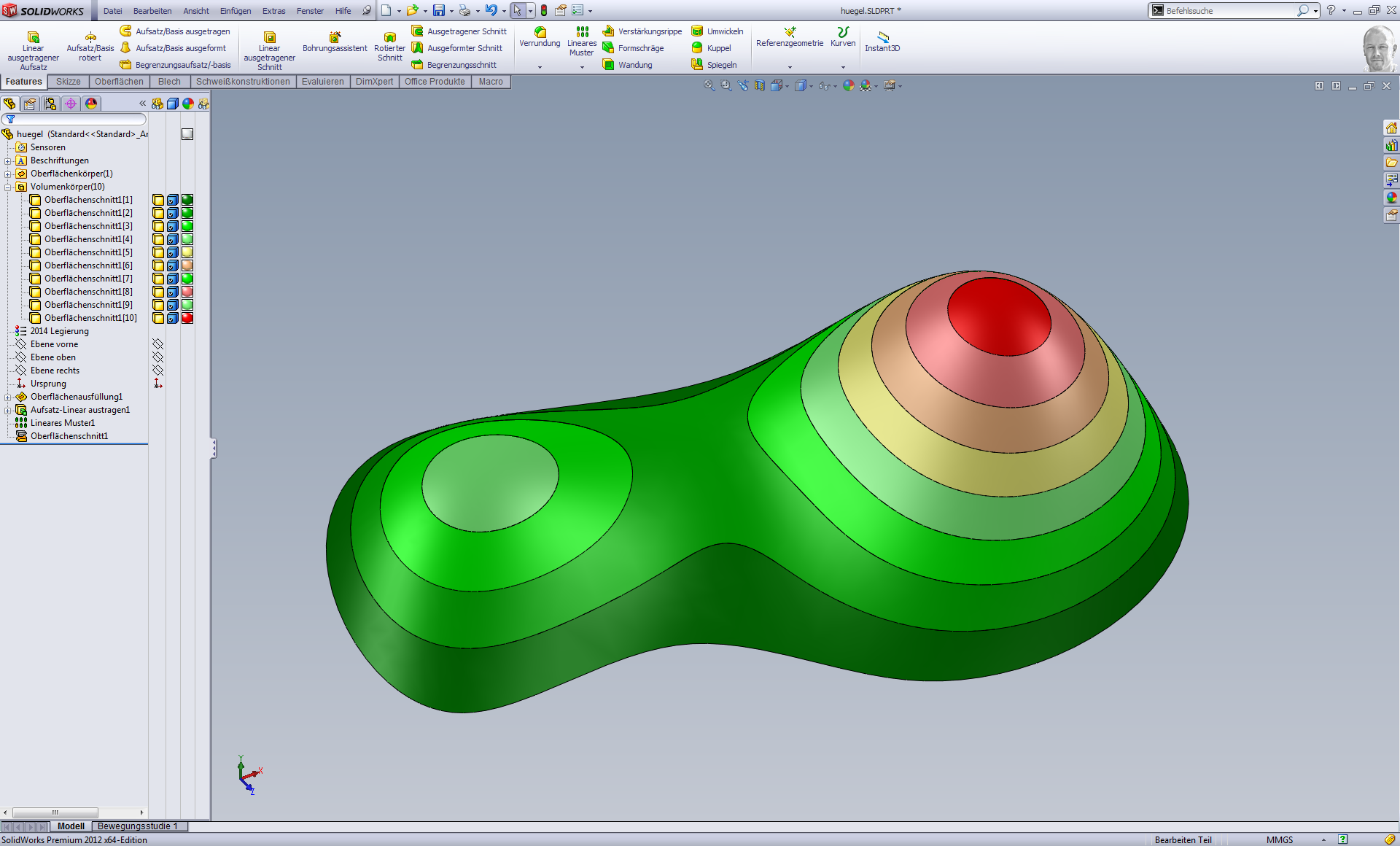

huegel.zip
Hi zusammen,
wie wär's damit? Das sollte sich auch weitgehend mittels Makro automatisieren lassen.
Grüße, RBE

Könnt ihr bitte mal kurz die Lösung bebildern oder beschreiben? Mit SWX2010 bekomme ich leider die Datei nicht auf...

Hi Jens,
kann ich auch nicht... Hab mir jetzt E-Drawings instaliert um wennigstens was sehen zu können.
Sieht stark na einem Oberflächenschnitt mit "Ebenen-Kette". Dann noch die Farbe drauf...

es ist gerade zeitlich etwas eng, aber vielleicht reicht der Screenshot aus.
1) Quader = eine Höhenschritt
2) diesen mustern
3) diese Körper einfärben
4) mit der Oberfläche (Landschaft) die Körper zuschneiden
