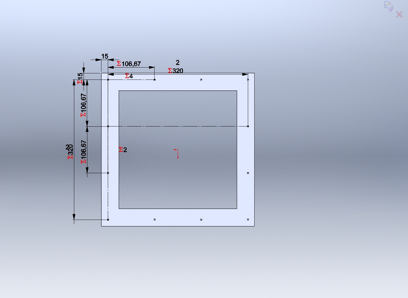

Hallo alle zusammen,
Ich arbeite an einem Problemm. Vieleicht könnt ihr mir helfen.
Ich möchte in der BG nur eine Schraube einfügen und über das Feature gesteuertes Muster die restichen.
Dafür habe ich ein Teil erstellt wo die Anzahl der Löcher über Skizzenmuster definiert wird.
Mein Problem ist: wenn sich die Anzahl in den Skizzmuststern verändert gehen die Verknüpfungen der Muster punkte verlohren.
Wie kann ich das vermeiden und Ist das möglich über ein Makro wieder zu reparieren.

das kann ich so nicht nachvollziehen. Allerdings ist auch nicht klar erkennbar, welche Beziehungen vorhanden sind, da du diese nicht angezeigt hast. Wahrscheinlich ist, das die letzte Reihe wegen des ungleichen Abstandes manuell erzeugt ist?
Lad' doch mal hoch, dann kann man am konkreten Objekt arbeiten. Und sage dazu, was sie wie ändert.

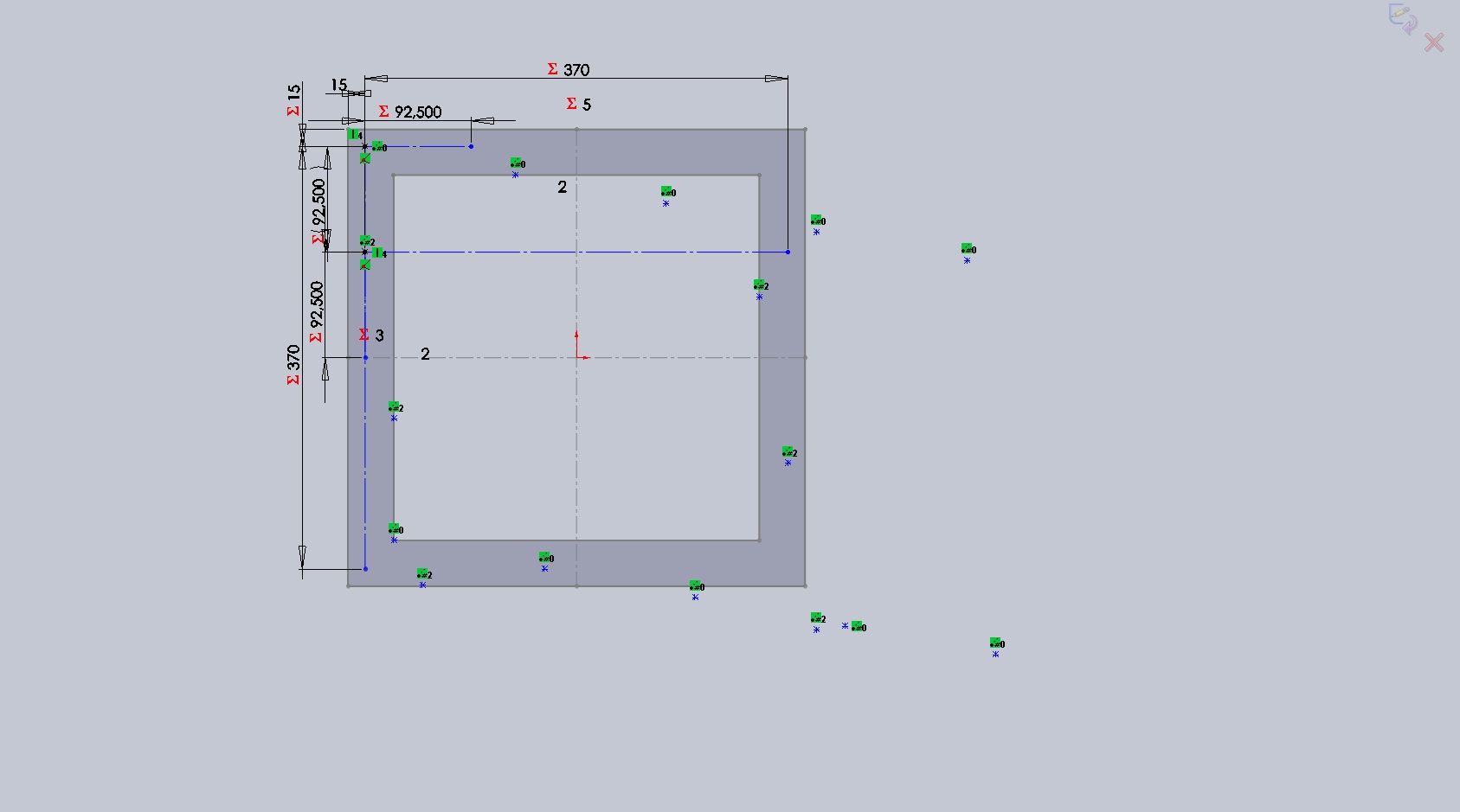

Ich habe jetzt die Musteranzahl auf 5 geändert und jetzt ist die Skizze auseinander geflogen

Teil1.SLDPRT
Wenn du die Rahmengröße änderst müste sich die Antzahl der Löcher automatisch anpassen.

Hallo Matrix,
ich habe es in SW2012 geladen, und dein Teil verhält sich wie gewünscht.
Vergrößere ich deine Außenmaße, erhöht sich die Anzahl deiner Bohrungen, und nichts wird in der Skizze verhauen.
Beim verkleinern dito.
Hast du bei dir mal nach dem verändern STRG + Q evtl. mehrmals durchgeführt?
(war allerdings bei mir nicht notwendig)

Ich kann bei diesem Kunden nur SX2010 verwenden. Dann hatt solidline den Bug in SW2012 enfernt.
kann ich den fehler per makro beheben. Ich weis leider nich wann der Kunde seinen SW auf die neueste updetet.

ich habe leider kein SW2010 mehr aktiv, um es selber testen zu können.
Ich würde sowieso nicht mit Skizzenmuster sondern mit Featuremuster arbeiten.
Versuch es mal damit, denn soweit ich mich erinnere, hat SolidWorks bei den Skizzenmustern Verbesserungen eingepflegt.
Solidline hat dies sicherlich nicht gemacht, die sind nur dein Reseller, aber nicht die Programmierer.
