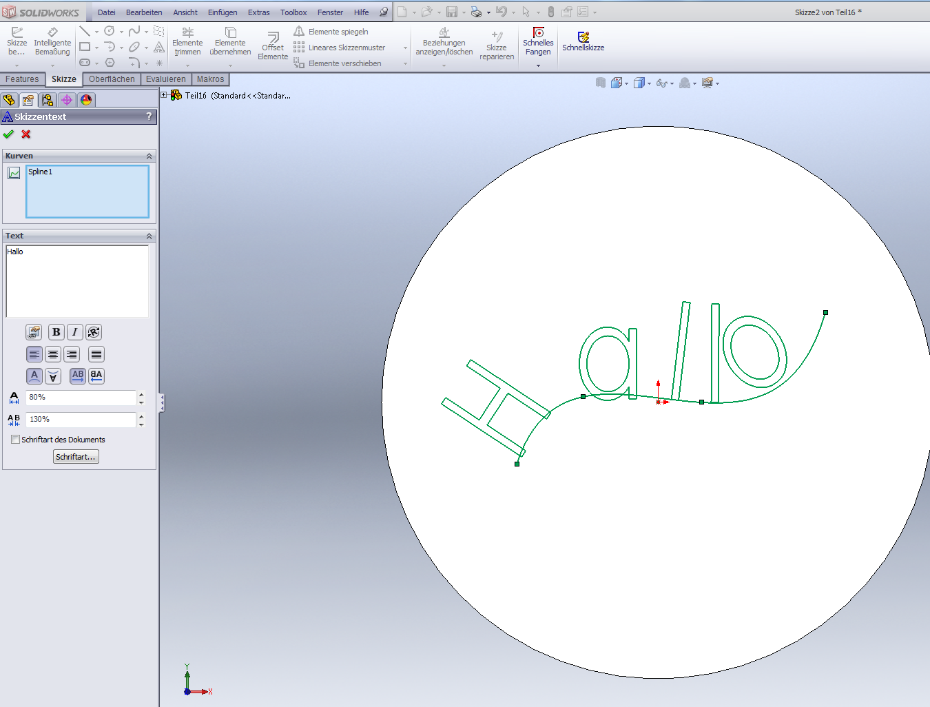

nur mal der vollständigkeithalber, du kannst den Text natürlich nicht nur entlang von Geraden laufen lassen (siehe Bild).
