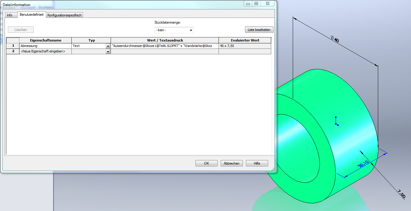

Hallo Zusammen,
1 Frage:
Ich will hab einen Rohrdurchmesser vermasst und will die Wandstärke als Parameter integriert haben
zb 48.3*2.6
2 Frage

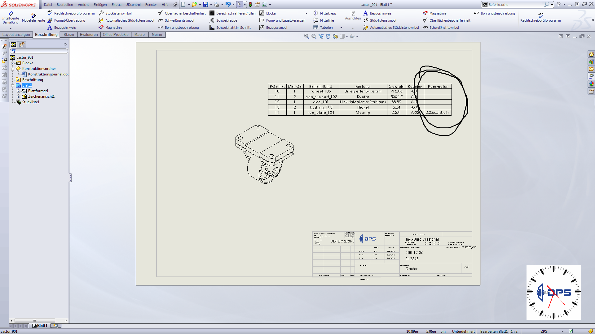

Kann ich in der Stückliste Parameter zusammenfügen? zb Rohr Durchmesser*Wandstärke * Länge
Danke Euch

Hallo Andy,
erstmal Willkommen im CAD.de-Forum. Es wäre nett wenn du dein Profil vervollständigen würdest, dass eventuelle Helfer wissen mit welcher Version von SWX du arbeitest.
Zu Frage 1: Ich denke nicht, dass das möglich ist, kann mich aber auch täuschen.

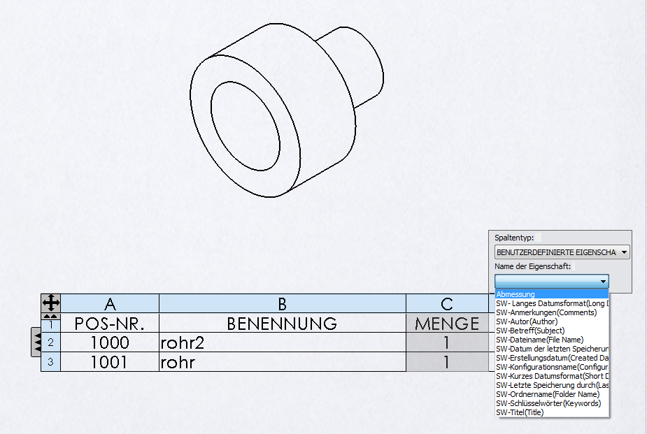

Zu Frage 2: Hier fällt mir nur der Weg über eine benutzerdefinierte Eigenschaft ein. (siehe Bilder)

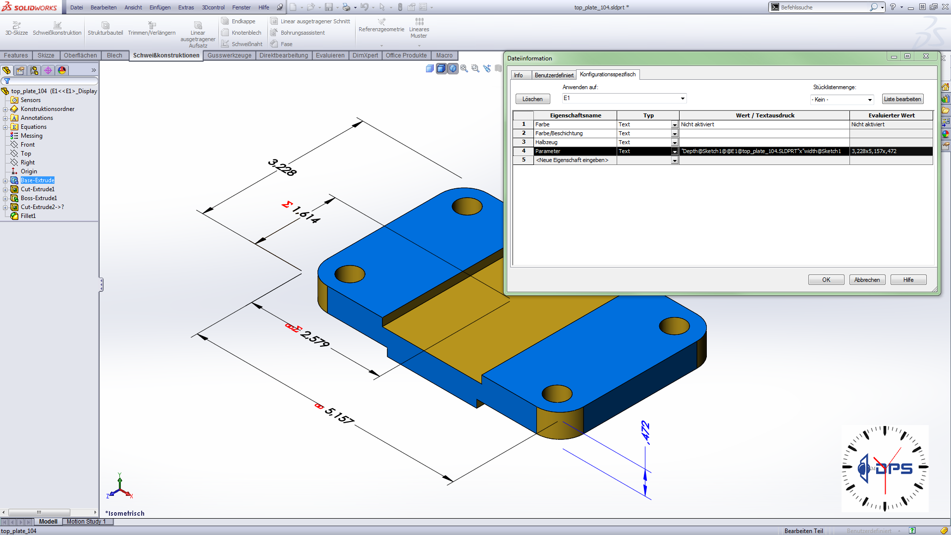

Wenn ich Deine Frage richtig verstanden habe, dann wäre mein Vorschlag folgender:
Wenn du diese 3 Parameter in einer Eigenschaft zusammenfasst, dann sollte das gehen.
z.B.:
1.blende dir alle Maße ein (RMB auf dem Ordner Beschriftungen)
2.lege eine neue Eigenschaft an (Parameter o.ä.)
3. Klicke auf das jeweilige Maß , dann "x"; dann das nächste Maß...usw.
4.Füge deiner Stückliste eine neue Spalte zu und verlinke diese Spalte auf die neu Eigenschaft.
