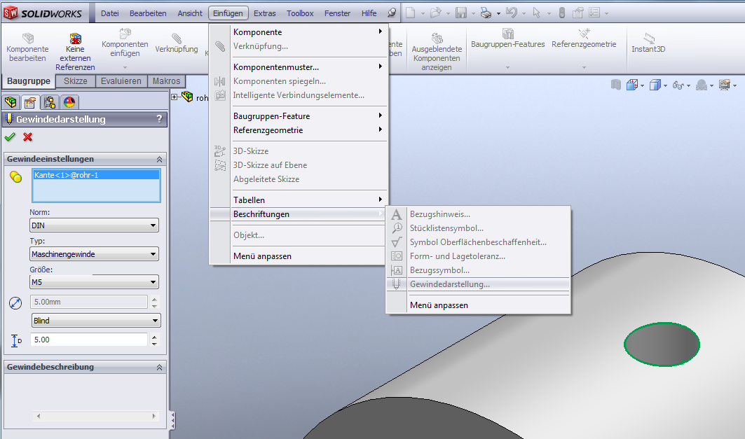

Das Prinzip ist aber das selbe, du mußt wählen auf welche Komponenten das Feature angewendet werden soll, siehe Bild.
Aber dein Problem ist wohl die fehlende Senkung da er nur Kanten in Kreisform für die Gewindedarstellung erkennt und keine 3D-Spline.
Falls du keine Senkung gebrauchen kannst, kannst du auch im nachhinein über Einfügen -> Beschriftungen -> Gewindedarstellung diese einfügen.

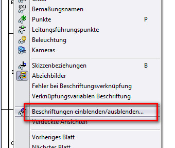

vielleicht sind deine Beschriftungen ausgeblendet? SRY habe mich vertan, meinte Modellelemente einfügen.
oder mal in der Ansicht die Gewinde... auf Entwurfsqualität stellen.

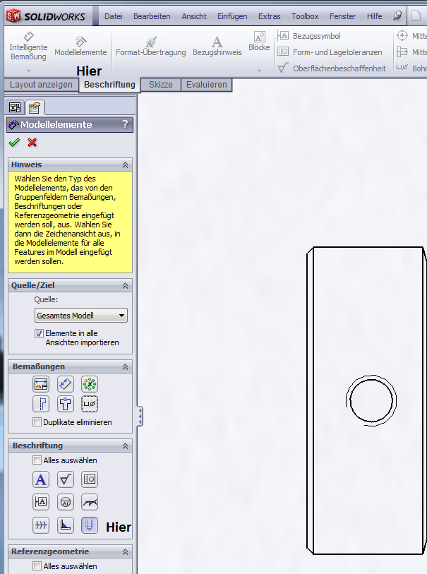

Bei mir funktionieren auch die beiden von mir genanten Möglichkeiten mit einfügen der Gewindedarstellung im nachhinein und wenn ich Senkung oben anwähle und eine Senkung erzeugen lasse.
Wenn du die Gewindedarstellung in der Zeichnung sehen möchtest mußt du diese via Modellelemente erst einfügen, siehe Bild.
