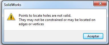

Moin moin,
Ich hoffe ihr könnt mir vielleicht nochmal weiterhelfen,
ich möchte einem Bauteil, die Bohrunges eines andere zuweisen oder sie miteinander verknüpfen, sodass wenn ich das bspw. oberere Bauteil verschiebe sich die Bohrungen in dem unteren Bauteil mit verschieben. Das einzige was ich annähernd gefunden habe ist die Funktion, um die Bohrungen sozu zu übertragen. Aber ist halt etwas umständlich dieses jedes mal neu zu übertragen.
Ist das überhaupt möglich? Habe bis jetzt nicht wirklich etwas gefunden.
Vielen Dank im voraus.
Lg

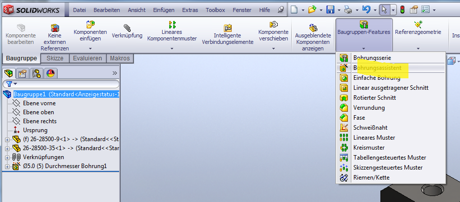

erstellt am: 02. Okt. 2012 07:27    Editieren oder löschen Sie diesen Beitrag!  <-- editieren / zitieren -->   Antwort mit Zitat in Fett Antwort mit kursivem Zitat    Unities abgeben: 1 Unity (wenig hilfreich, aber dennoch)2 Unities3 Unities4 Unities5 Unities6 Unities7 Unities8 Unities9 Unities10 Unities Nur für Redy 10 Unities + Antwort hilfreich
Hallo Redy,
du könntest z.B. die Teil in der Baugruppe zusammen bohren, aber nicht vergessen die Funktion in Komponente übernehmen zu aktivieren wenn die Bohrungen auch in den Einzelteilen sein sollen.
Ach ja SWX kann natürlich nicht in Echtzeit die Bohrungen verschieben, hierzu muß du auf die Bohrung "Feature bearbeiten" und dann wieder bestätigen das die abhängigen Bohrungen wieder in die richtige Position springen.

erstellt am: 04. Okt. 2012 10:12    Editieren oder löschen Sie diesen Beitrag!  <-- editieren / zitieren -->   Antwort mit Zitat in Fett Antwort mit kursivem Zitat    Unities abgeben: 1 Unity (wenig hilfreich, aber dennoch)2 Unities3 Unities4 Unities5 Unities6 Unities7 Unities8 Unities9 Unities10 Unities
Guten Morgen,
Vielen Dank für die Lösung. Hat an sich Funktioniert.
Seltsamerweise aber nicht mit den Komponenten mit denen ich es eigentlich vor hatte.
Damit es verständlicher ist was ich genau vor habe erläuter ich es mal kurz:
Also ich habe eine Grundplatte worauf anschließend noch Tragschinen, Abstandsbügel und ein Schalter etc. hinzugefügt werden sollen.
Diese Komponenten werden in der Regel mit Nieten befestigt. Bei der Konstruktion ist es wichtig, auch nochmal änderungen zu übernehmen und anschließend auch in den Skizzen wiederfindet.
Jetzt zu meinem Problem:
Wenn ich eine Tragschiene oder einen Abstandsbügel einfüge, dann festlege welche beiden Parts miteinander verknüpft werden sollen und dann die Bohrung vorgeben kommt folgende Fehlermeldung bei der Bestätigung´->sie Anhang.
Das seltsame ist, bei meinen vorherigen Versuchen bin ich exact gleich vorgegangen lediglich mit anderen Bauteilen.
Ich hoffe mir kann jemand weiterhelfen.

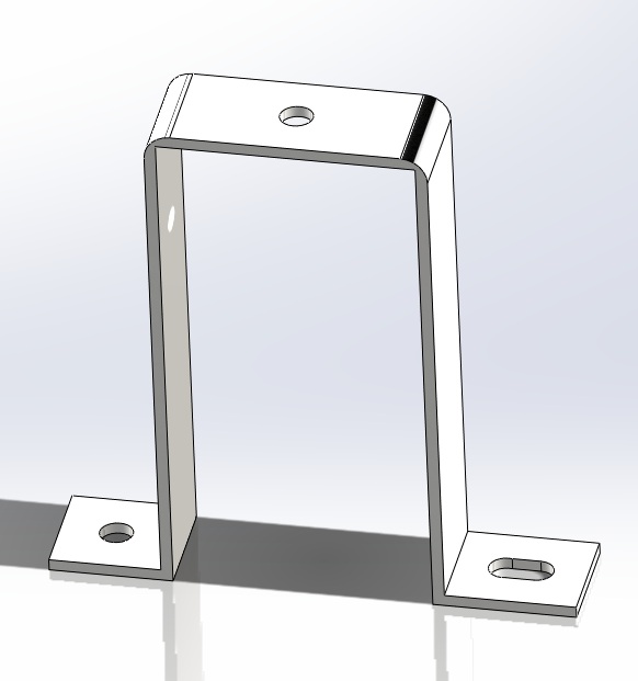

Mechatroniker
Sehen Sie sich das Profil von Redy an!   Senden Sie eine Private Message an Redy  Schreiben Sie einen Gästebucheintrag für Redy
Beiträge: 36
Registriert: 25.09.2012
erstellt am: 04. Okt. 2012 11:36    Editieren oder löschen Sie diesen Beitrag!  <-- editieren / zitieren -->   Antwort mit Zitat in Fett Antwort mit kursivem Zitat    Unities abgeben: 1 Unity (wenig hilfreich, aber dennoch)2 Unities3 Unities4 Unities5 Unities6 Unities7 Unities8 Unities9 Unities10 Unities
habe das Problem hinbekommen.
Es lag daran, das die Löcher von dem Bügel (Bilder) die selben waren, sprich aus der gleichen Skizze waren. Problem dabei war jetzt, das die Bohrungen auf verschiedenen Höhen waren.
Jetzt dennoch eine kleine Frage, kann man im Part direkt die Bohrungsserie mit einbringen? D.h. das man sobald man den Bügel bspw. einfügt er automatisch die Grundplatte und den Bügel verknüpft und somit automatisch die Löcher in die Grundplatte einbringt.
