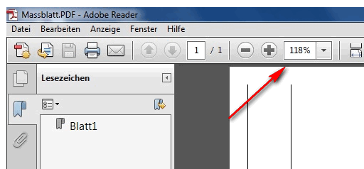

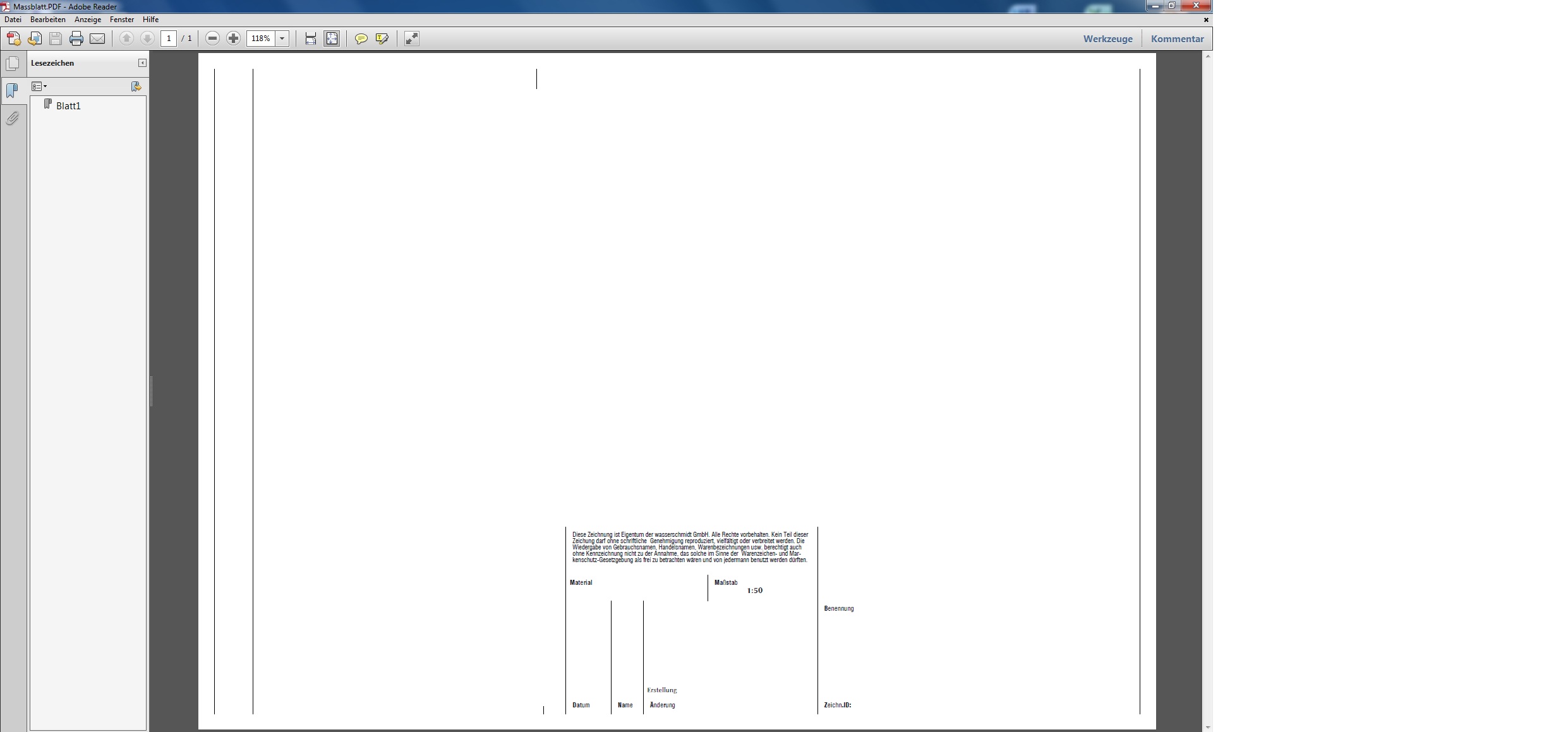

nachdem ich meine Zeichnungen als PDF abspeicher, sieht man einen Teil der Linien des Blattrahmens nicht?!

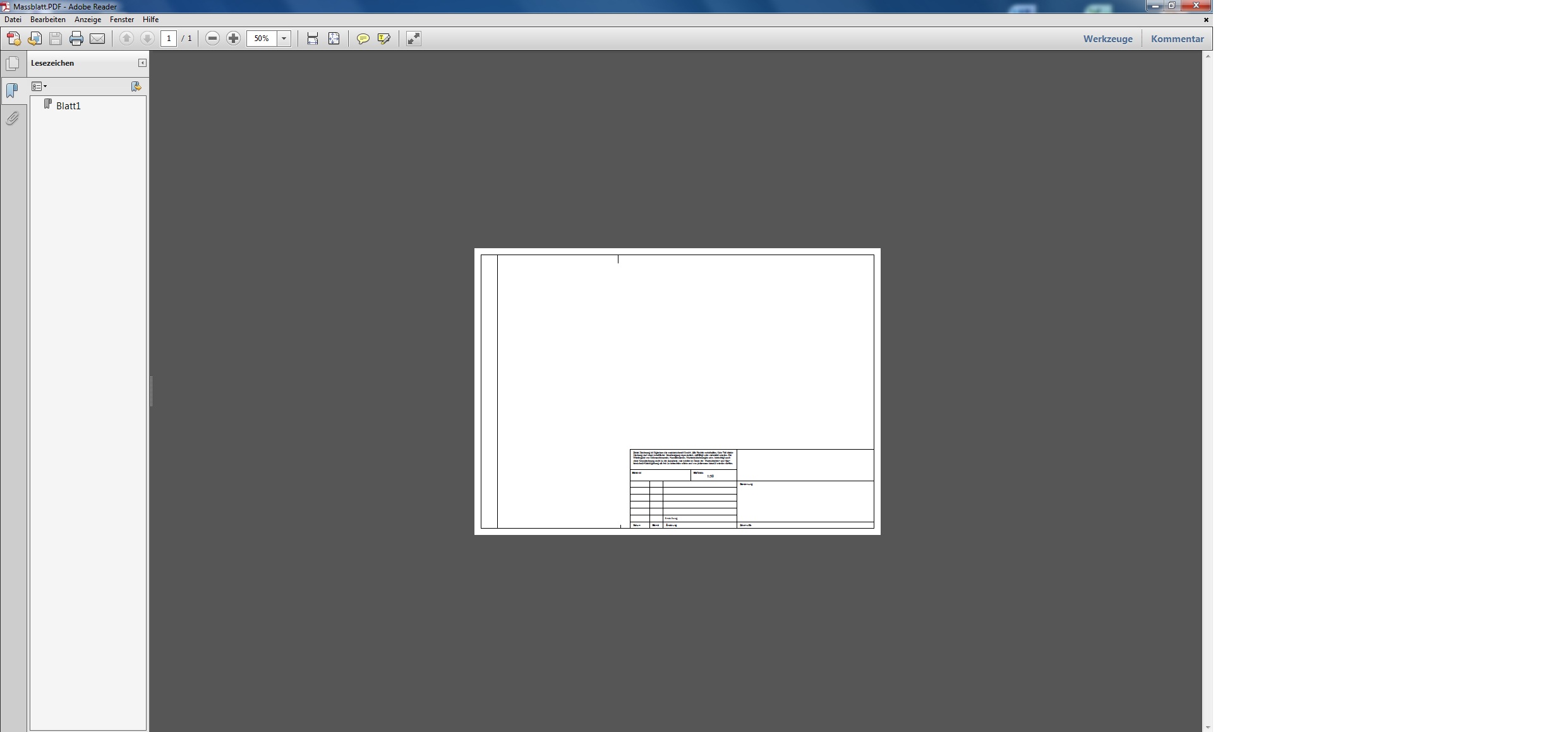

Erst wenn ich im AdobeReader etwas weiter weg zoome, dann sehe ich alle Linien.
Sieht natürlich unschön aus, wenn ein Kunde eine von uns erstellte Zeichnung öffnet und sich denkt, das Linien fehlen.
Wie kann ich das Problem in den Griff bekommen?

Hallo Marco,
Original erstellt von marco.w:
Ohne die PDF selbst gesehen zu haben: die Zoomstufe deines Acrobat Readers kleiner stellen (z.B. auf 100%). Wenn der auf automatisch steht sollte es reichen, wenn eure Zeichnungsrahmen nicht größer sind als die Blattgröße. Aber wie gesagt, ohne die PDF (oder Zeichnung, darf leer sein) zu sehen ist das nur eine Vermutung.

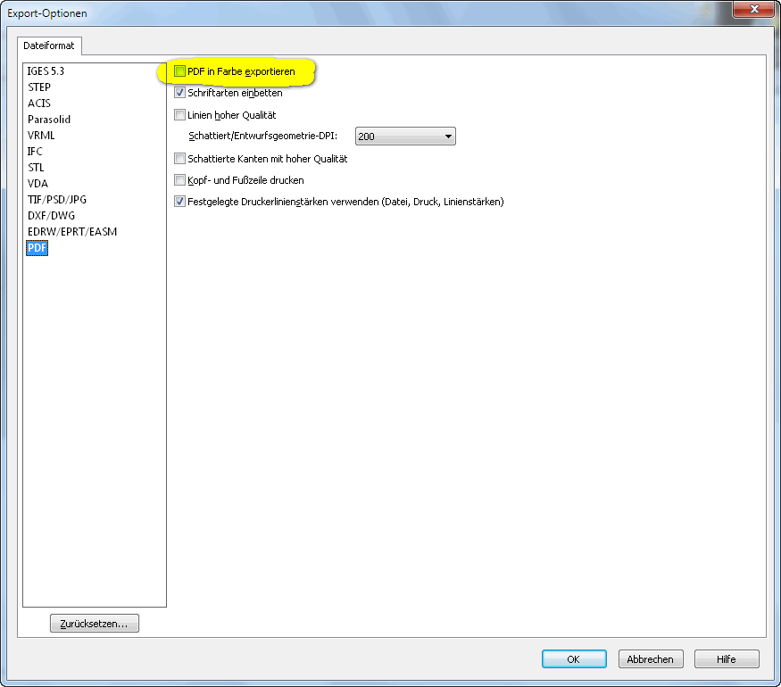

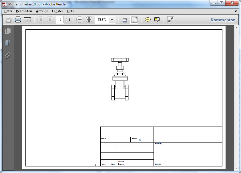

Vielen Dank für die Rückmeldung. Im Anhang mal die Blattvorlage und eine PDF-Zeichnung.
Die Zoomstufe kann ich natürlich anpassen, nur kann ich unseren Kunden ja nicht befehlen, da sie das auch tun  Ich selber kann das Problem natürlich in den Griff bekommen, jedoch macht es wie gesagt keinen guten Eindruck, wenn der Kunde eine Zeichnung bekommt und in der Zeichnung Linien fehlen.
Das Problem mit den Linien habe ich mit dem PDF XChange Viewer beispielsweise nicht, nur unter AdobeReader.
Ich vermute es liegt an der Linienfarbe. Die Linienfarben waren nicht ganz schwarz, sondern eher "dunkelgrau". Habe die Linien mal geändert (auf schwarz) und so wie es aussieht werden jetzt alle Linien dargestellt.

Hallo Marco,
ich habe weder mit dem angehängten PDF noch mit aus dem Blattformaten erstellten PDFs Schwierigkeiten bei der Anzeige, es wird richtig gezoomt und alles dargestellt. Sowohl im Adobe Acrobat Reader X Version 10.1.3 als auch im Foxit Reader 5.4.2.0901 kein Problem mit der Darstellung.
An irgendwelchen Fehlern in der Darstellung bei veralteten Readern kann SolidWorks natürlich nur indirekt was machen. Wenn es mit den "echten" schwarzen Linien geht würde ich ggf. empfehlen das PDF als reines Schwarz/Weiß zu erzeugen (bei den PDF-Exportoptionen den Haken bei "PDF in Farbe exportieren" rausmachen), dass dürfte deutlich einfacher sein als alle Linien mit einem fehlerbehafteten Reader zu kontrollieren um dann die Linienvon Hand umzufärben.

Hallo Stefan,
die von mir angehängte Zeichnung war bereits mit den neuen, schwarzen Linien. Scheinbar lag das Problem doch daran, das die Linien nicht ganz schwarz waren und der AdobeReader damit ein Problem hat.
Ich werde es jetzt weiterhin so probieren. PDF als schwarz/weiß Zeichnung exportieren möchte ich eher nicht, da unser Firmenloge farbig ist.

wenn du nun also farbig drucken musst, mache bitte folgendes:
Bearbeite das Blattformat / lege einen neuen Layer "FORMAT" an (oder ist der schon da?) / lege alle Elemente des Blattformates auf diesen Layer / beende die Bearbeitung des Blattformates.
Nun sollten die ehemals grauen Linien in Schwarz dargestellt sein. - Auch beim Drucken?!

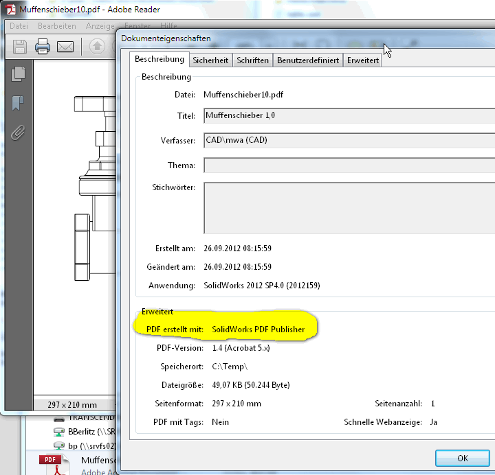

- Eine Jura Kaffeemaschine :)
erstellt am: 27. Sep. 2012 15:00    Editieren oder löschen Sie diesen Beitrag!  <-- editieren / zitieren -->   Antwort mit Zitat in Fett Antwort mit kursivem Zitat    Unities abgeben: 1 Unity (wenig hilfreich, aber dennoch)2 Unities3 Unities4 Unities5 Unities6 Unities7 Unities8 Unities9 Unities10 Unities Nur für marco.w 10 Unities + Antwort hilfreich

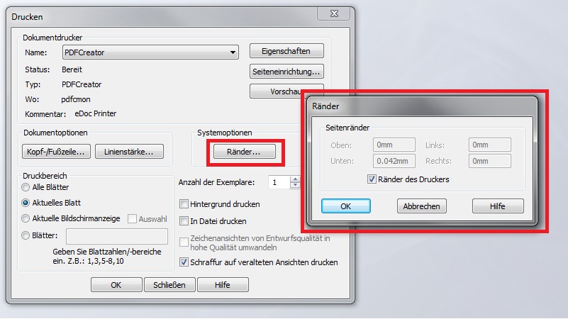

Hi Marco
Jetzt muss ich mal ganz dum Fragen. Wie Speicherst du deine PDF????
Mit Speichern unter und dann als Dateiart PDF oder mit einem PDF Drucker wie z.B. dem PDF Creator?
Wenn es der PDF Drucker ist dann liegt es sehr warscheinlich an den Druckrändern. Wir haben auch immer mal das Problem da manche Drucker bei uns mehr rand benötigen. Da sieht es dann genau so aus. auch in der Vorschau. Auch für einen PDF Drucker kann man einen solchen rand einstellen. Eventuell ist da bei dir einer eingestellt (solltest du über dem PDF Drucker arbeiten).siehe Bild
Problem ist da das die Randgrößeneinstellung für alle drucker gilt. Hast du z.B. mal für einen Drucker einen Rand eingestellt dann gilt der auch für den PDF Drucker. Da einfach mal rein schauen und den Haken bei "Ränder des Druckers" setzten.
Aber wie gesagt das gilt nur wenn du mit einem PDF Drucker arbeitest.
Gruß Marco
Wenn du dir das angehängte PDF-Bild von Marco W. anschaust wird sich die Frage wohl erübrigen, da es sehr stark nach "speichern unter" PDF aussieht.
Dein Beitrag ist aber natürlich trotzdem hilfreich für diejenigen die das Problem bei einem PDF-Creator haben und bei der suche diesen Thread finden.

Original erstellt von bk.sc:
Ich habe kein Bild angehängt, aus dem ersichtlich ist wie ich die Zeichnung exportiere  du meinst wohl das angehängte Bild von StefanBerlitz
Anyway, ja ich mache es mit "Speichern als PDF" nicht mit dem PDFCreator

Hallo Marco,
Nein, er meint die PDF, die oben an deinem Beitrag hängt. Da kann man einfach drin nachschauen, wie es erstellt wurde, siehe Screenshot.
BigBlueGhost is watching you
Ciao,
Stefan
PS: das ist ein schönes Lehrstück dafür, wie und wo wir überall Daten weitergeben, von denen wir gar nichts wissen. Kennt ihr z.B. schon CleanIT? Mir wird immer wieder schlecht, wenn ich sehe, was da mittlerweile abgeht, ganz zu schweigen von Cloudcomputing, "Sozialen" Netzwerken und Co. ...

Sorry hatte mich eindeutig falsche ausgedrückt, meinte natürlich die PDF.

Original erstellt von StefanBerlitz:
Hallo Marco,
