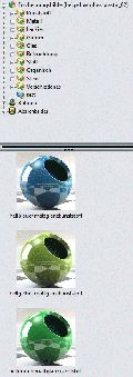

wenn ich ein eigenes Erscheinungsbild abspeichere, wird die Vorschau-Ansicht jedes mal glänzend dargestellt.
Gibt es eine Möglichkeit die Vorschau-Ansicht mit zu speichern?

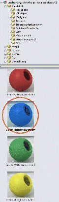

Ok, hier die Vorgehensweise:
1. Ercheinungsbilder bearbeiten
2. Ein vorhandenes Ercheinungsbild auswählen (z.B. hellgrauer Mattglanzkunststoff)
3. Gewünschten Farbwert einstellen (z.B. Hellblau)
4. Erscheinungsbild speichern
5. Benutzerdefinierten Ordner zu den Erscheinungsbilder hinzufügen
Im Anhang siehst du Ausgangsmaterial (01) und das Ergebnis (02)
Wieso ändert sich das Material von matt zu glänzend bzw. wird so als Vorschau angezeigt?

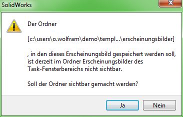

kommt bei dir das Fenster wie in meinem Bild ?
Wird der Ordner im Taskmanager angezeigt ?

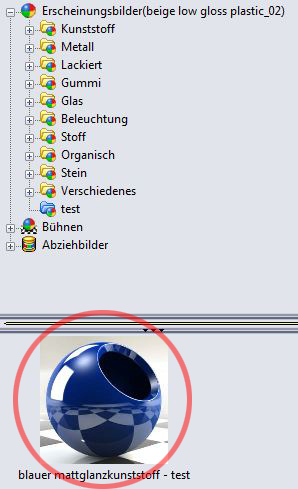

Fenster kommt und Ordner erscheint auch.
Allerdings werden die Materialien nicht korrekt dargestellt, siehe Anhang.
An was kann das liegen oder könnte es auch ein Bug sein?

Diese Erscheinungsbilder "glänzen" nur, wenn du Realview aktiviert hast!

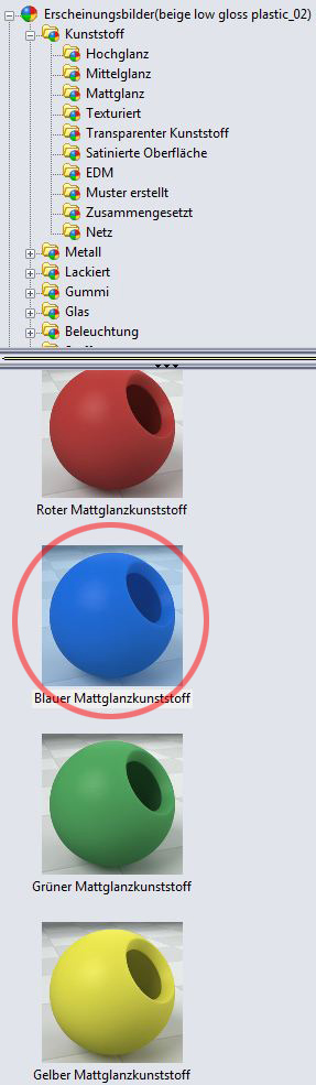

Das stimmt! Auf dem CAD-Modell wird das Material ebenfalls nicht korrekt dargestellt,
das liegt allerdings daran, dass ich keine Workstation GraKa benutze und daher auch RealView nicht nutzen kann.
Das stört mich nicht.
Mir geht es um die Erstellung von benutzerdefinierten Materialien und deren Darstellung als Materialvorschau.
Folgendes Szenario:
- voreingestelltes Material öffnen
- und unter neuen Namen, ohne Änderungen, abspeichern
Nun werden beide unterschiedlich dargestellt. Müsste beide matt sein, bei dem voreingestellten stimmt es
natürlich. Bei meinem benutzerdefinierten Material allerdings nicht, es wird glänzend dargestellt. Und das
obwohl alle Einstellung identisch sind.
(siehe Anhang 01 und 02)

Hast du beim Kopieren den Haken bei "Anwenden des Erscheinunggsbildes von..."gesetzt?

ich hatte ja schon vermutet, dass es sich um einen Bug handeln könnte.
Daher hab ich Solidworks nochmal neu installiert und siehe da, bei oben beschriebenem Vorgehen funktioniert es nun!
vielen Dank für deine/eure Tipps!
