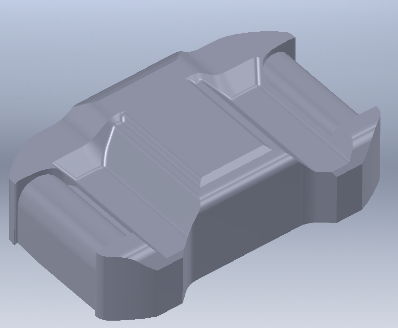

Da ich neu hier bin möchte ich mich zuerst mal vorstellen. Bin Patrick aus der schönen Schweiz und ich studiere Maschinenbau. Zur Zeit erlerne ich das Oberflächen / Freiformmodellieren an einem Roboter-Controller (part im Anhang mit .stl-grafik).
Das Design wurde vom Designer in Blender erstellt und leid er konnten wir das Model nicht wirklich weiterverwenden, weshalb ich es jetzt neu aufbauen muss.
Die wichtigsten Befehle mit Oberflächen kenne ich bereits, jedoch habe ich noch nie an einem "so" komplexen Teil gearbeitet...
Die Frage ist: wo beginne ich?!? Ich sehe momentan noch nicht wie ich die Oberflächen am schlauesten aufbaue.
Und wie viele Stunden Arbeit würdet Ihr für so ein Teil etwa einrechnen?
Vielen Dank und liebe Grüsse aus der Schweiz, Patrick

Hallo Patrick,
das Teil schein symmetrisch zu sein, d.h. Du brauchst nur eine Hälfte zu modellieren.
Mit Oberflächen würde ich bei dem Modell nicht unbedingt beginnen.
Ich sehe doch einge gerde Flächen und runde Elemente.
Für den Anfang eine nicht ganz einfache Aufgabe, mit diesem Teil zu beginnen.
Versuche zunächst die ganzen Verrundungen Dir wegzudenken und zerlege Dir vor Deinem geistigen Auge die einzelnen geometrischen Elemente.
Welche sind gerde, welche sind gebogen, Zylinder, Zapfen, usw.
Eine weitere Modellierhilfe ist, dass Du Dir vorstellst, wie man diese einzelnen Geometrien "aus dem Vollen" herausschnitzen könnte.
Also Schritt für Schritt und nicht zu viel auf einmal machen.
Gruß Marco

Hallo Patrick, herzlich Willkommen im weltbesten CAD Forum.
... am Anfang war die Mittellinie
Das Teil ist mit der Studentenversion nicht besonders gut aufgeloest, wenn es symetrisch ist, ... s.o.
Zuerst wuerde ich die drei Ansichten (Front-, Seite-, Draufsicht) projezieren und einzelne Teile, (d.h. nicht verschmelzen - Haken rausnehmen) aufziehen.
und dann ueber Kombinieren - Gemeinsam die Schnittmenge der "Ansichten" erzeugen.
Siehe Anhang
... ist zumindest ein Anfang.

wow das ging ja schnell, vielen Dank für die vielen Antworten!
Das Teil ist nicht 100% symmetrisch, werde es jedoch symmetrisch aufbauen und dann am Schluss die Asymmetrien reinbringen.
Kann man denn, wenn ich mit einem Volumenkörper beginne, am Schluss ein Flächenmodell daraus machen um feine Änderungen mit dem Freiformflächentool zu machen? Und dann wieder zurückkonvertieren zum Solid.
Werde mal mit der Methode von Olli den Grundkörper erstellen und mich dann Schritt für Schritt dem Design annähern.
Was schätzt Ihr für einen Zeitaufwand? Für einen Profi? Ich nehm dann die dreifache Zeit für mich... ;-)
Gruss Paddy

Hallo Patrick,
ich würde mit einem Klotz der Hälfte entsprechend beginnen und orientiert am Orginalteil alles überflüssige rausschneiden/auftragen und am Ende den Körper spiegeln.
Und zum Thema freiformen, dies kannst du auch am Volumenkörper.(Einfügen -> Feature -> Freiform...)

Hab mal einen anderen Ansatz versucht, der mir vielversprechender erscheint... Was meint Ihr dazu?
Ich werds glaub auch mal mit diesem Ansatz aber ohne Splines sondern mit Geraden und Radien machen, da ich glaube dass man damit danach besser weiterarbeiten kann... Was meint Ihr dazu?
Grundsätzlich: wie mache ich eine nicht gerade Kante zwischen zwei ungeraden Flächen "smooth"? Wäre eine Möglichkeit, einen Radius hinzuzufügen und diesen dann mit dem FreeForm-Werkzeug nach Belieben zu ändern?
liebe Grüsse, Patrick
An welcher stelle willst du was machen? Kannst ja vielleicht ein Bild von der stelle machen und beschreiben was passieren soll.
Aber sieht doch schon ganz gut aus, mein aufbau läuft ähnlich nur das ich mehr Features mit kleineren Skizzen bevorzuge.

Ja das muss ich mir glaub auch angewöhnen, kleinere Skizzen lassen sich danach einfacher und unabhängiger ändern! Braucht zwar mehr Zwischenschritte aber zum Weiterarbeiten ist dann glaub besser...
Ich habe noch ein PrintScreen angefügt mit der Stelle die ich zum Beispiel "Smooth" haben möchte. Analog kann ich es dann für die anderen Stellen anwenden.
