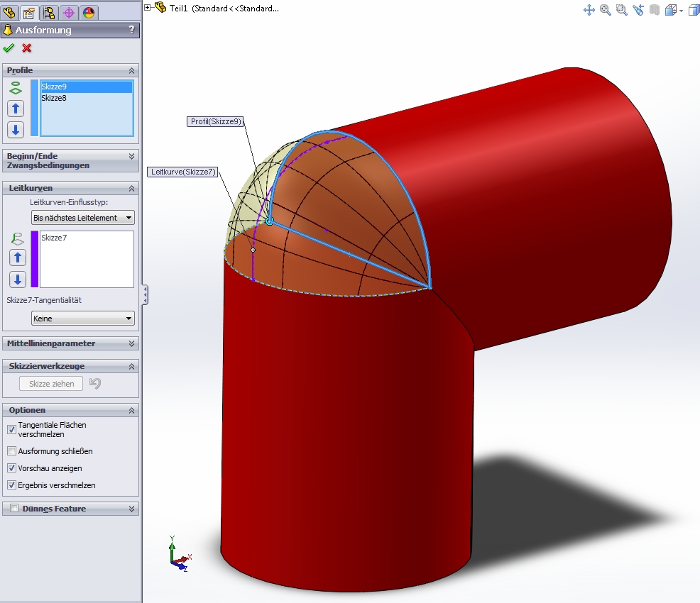

ich möchte einen Winkel-Fitting erstellen - siehe Datei.
Wie kriege ich den genau mit R6 abgerundet ?
Bestimmt hat da jemand eine Idee.
Viele Dank schon mal im Voraus!
Grüsse Jutta

Hallo und danke für eure Antworten.
Das ist also ein Fitting aus dem Sanitärbereich - Gesenkschmiedeteil.
Die Daten sollen von 2D in 3D übernommen werden.
Die Durchmesser sind beide 14 und der kleine R6 ist eben das Problem.
Austragen geht nicht, wird der Radius zu groß - oder Fehlermeldung.
Rotieren funktioniert auch nicht - Überstand am 2. Abgang
Die Variante von Olli denke ich, paßt ganz gut - aber: wie geht das ?
Viele Grüsse
Jutta

Versuch es mal so wie auf den Bildern.
Da ich SWX 2012 nutze bringt dir die Datei nichts.

FITTING-RADIUS.zip
man kann es so machen (z.B.).
G.  thomas
Jutta_G
Dipl.-Ing.
Sehen Sie sich das Profil von Jutta_G an!   Senden Sie eine Private Message an Jutta_G  Schreiben Sie einen Gästebucheintrag für Jutta_G
Beiträge: 52
Registriert: 24.01.2006
erstellt am: 20. Sep. 2012 15:07    Editieren oder löschen Sie diesen Beitrag!  <-- editieren / zitieren -->   Antwort mit Zitat in Fett Antwort mit kursivem Zitat    Unities abgeben: 1 Unity (wenig hilfreich, aber dennoch)2 Unities3 Unities4 Unities5 Unities6 Unities7 Unities8 Unities9 Unities10 Unities
Jawoll - Ausformung ist die Lösung
Manchmal liegt das Einfache doch so nahe!!
Vielen Dank euch allen
Jutta

erstellt am: 20. Sep. 2012 16:19    Editieren oder löschen Sie diesen Beitrag!  <-- editieren / zitieren -->   Antwort mit Zitat in Fett Antwort mit kursivem Zitat    Unities abgeben: 1 Unity (wenig hilfreich, aber dennoch)2 Unities3 Unities4 Unities5 Unities6 Unities7 Unities8 Unities9 Unities10 Unities Nur für Jutta_G 10 Unities + Antwort hilfreich
ändere die Startbedingungen in der Ausformung (in dem Teil von Thomas aka myca) noch auf "Normal auf Profil", weil da sonst hässliche Kanten an dem nicht-tangentialen Übergang bleiben.
Einen schönen Gruß von Heiko
