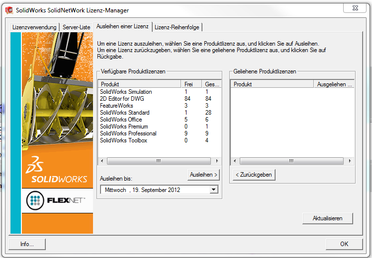

falls ihr floating Lizenzen verwendet solltest du dir auch eine Lizenz für daheim ausleihen können. Das heißt aber auch du kannst SWX nur sollange benutzen wie die Lizenz ausgeliehen ist bzw. in der Zeit fehlt auf deiner Arbeit eine Lizenz im Lizenzpool.

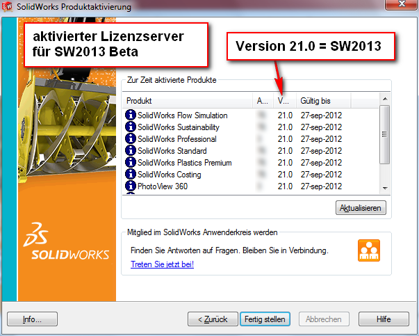

Hallo Christian,
Original erstellt von ckoring:
Einen Hinweis auf einen speziellen Beta-Lizenzschlüssel hab ich nicht gesehen.
Den gibt es auch schon lange nicht mehr. Wenn du den Haken drin hast in deinem SolidWorks Customer Profil bekommst du die Benachrichtigung, dass die Beta jetzt los geht (also die "Werbung", die du bekommen hast), daraufhin lädt sich der geneigte Tester die Beta aus dem Customerportal, installiert die und schaltet die über das Internet frei. Für die Beta bekommst du eine zusätzliche Lizenz, typischerweise sogar vom Premiumpaket, damit man eben alles testen kann.
Für Leute mit SNL-Server gibt es dann auch einen Beta-SNL, den man (möglichst) auf einer zweiten Maschine aufsetzt (oder auf der Beta-Testmaschine selbst, das muss keine separate Maschine sein), aktiviert den wiederum übers Internet und bekommt entsprechend viele zusätzliche Betalizenzen zu spielen, die zeitlich aber eben begrenzt sind.
Also Lizenztechnisch geht das mittlerweile wirklich sehr einfach und streßfrei, aber Betazeit ist ja nun vorbei

Hallo Christian,
wenn du die "Werbemails" bekommst, dass der Beta Test anfängt, musst du dich auf der Beta Homepage registrieren. Steht dort eigentlich auch so drin.
Dann die Beta herunterladen und installieren. Dann bekommst du den Beta Lizenzschlüssel automatisch beim Aktivieren der Beta.
Der wird nicht einfach so jedem zugeschickt.

Von unserm 2010er Lizenzserver werd' ich ja wahrscheinlich keine Lizenz für 2013 ausleihen können.
Das ist denke ich kein Problem da es ja nichts mit den eigentlichen Lizenzen zu tun hat sondern nur wie du an diese ran kommst.
Sonst wäre es ja nicht möglich mehrere Versionen parallel zu fahren, und ausserdem glaube ich das sich am Lizenzmanager nichts getan hat in letzter Zeit.
Aber wenn du deinen Reseller fragst wird er dir das sicher beantworten können .

Hallo Bernd,
der Lizenzserver muss auf 2013 sein, damit die 2013 gestartet oder ausgeliehen werden kann.
Mit dem Lizenzserver 2013 kann man aber auch die 2010 starten.
Gruß Bernd
