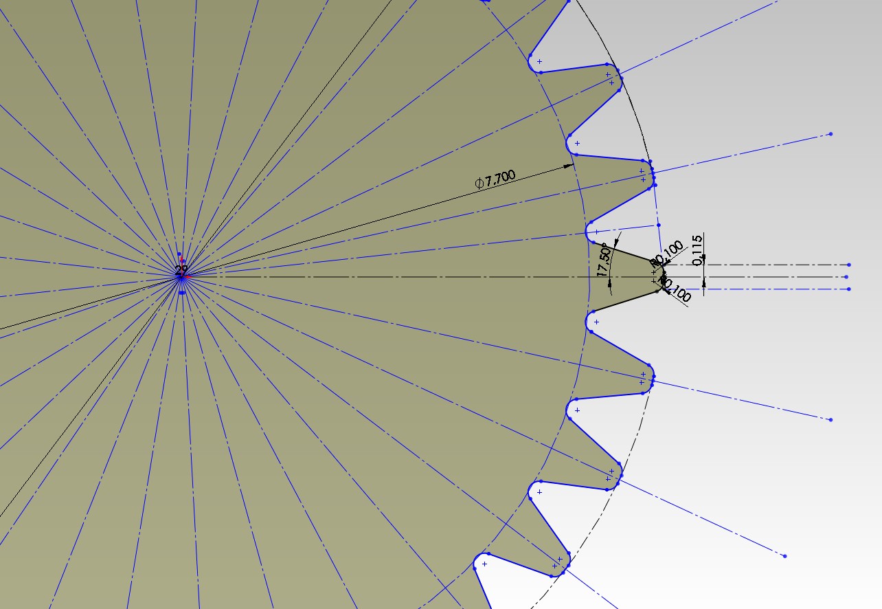

ich hab hier ein Zahnrad und möchte da ein Zahn sinnvoll vermaßen, so das die Wiederholungsrate im Teilkreis zu erkennen und dargestellt ist.

Hallo Solid, wie ausführlich hast Du denn das Zahnrad modeliert.
Willst du nur den Winkel von Zahn zu Zahn angeben ?
Das geht einfach mit 2 Mittellinien einzeichnen und die bemaßen.
Oder willst Du die ganze Evolvente bemaßen ?
Die wichtigsten Angaben bei einem Zahnrad sind Teilkreis Ø,
Kopfkreis Ø, Zähnezahl und Modul.
Damit sollte es jeder herstellen können.

erst einmal Dank für die schnelle Antwort. Ich hab hier ein altes Zahnrad was ich nachkonstruiert habe, mit Maße(Gradzahl, Spitze, Grund u.s.w. und dann rotiert). Diese Rotation 19X, möchte ich irgendwie in die Zeichnung mit rein bekommen. Was ist eine Evolvente? Kann man jedes Zahnrad in Modul ausdrücken oder bezeichnen? Besser gefragt ist jedes Zahnrad DIN-mäßig in einer Modulbezeichnung hinterlegt, Brauch man dann ja keine Zeichnung mehr, oder? Gibt es da auch Ausreißer?

Mein Tipp ist ganz klar, die Zähne nicht in der Skizze zu mustern, sondern im Solid. D.h. einen Zahn zu zeichnen, ihm ein Volumen geben und anschließend mustern. Das ist wesentlich einfacher für dich und das CAD-System zu verarbeiten.
Wenn du ein Zahnrad in der Zeichnungsableitung mit Modul und Zähnezahl bezeichnest, musst du die Zähne eigentlich nicht mehr im Detail zeichnen und bemaßen. (Guck mal in den Hoischen zum Thema)
