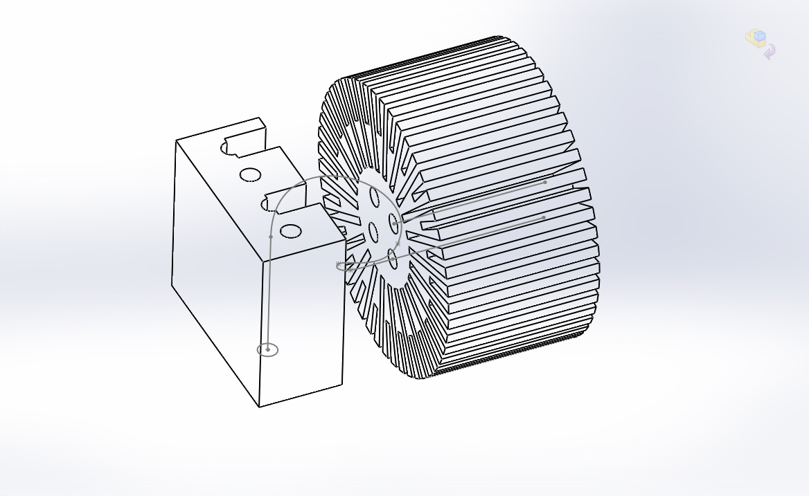

Liebe Community, ich suche schon seit längerem nach einer Lösung hier im Forum bzw. im Internet, bin aber leider noch zu keinem Ergebnis gekommen:
Für die Kühlung einer LED verwende ich einen Kupferblock mit senkrechten Bohrungen für Heatpipes. 25mm davon entfernt ist (dahinter) der Kühlkörper.
Jetzt gilt es, die Heatpipes so zu führen, dass der min, Biegeradius von 12mm nicht unterschritten wird. Manuell das hinzubekommen ist eine schier unlösbare Aufgabe.
Kann der Spline etwas eingegrenzt werden (z.B. dass keine Radien kleiner wie 12mm zugelassen werden), oder gibt es gar elegantere Möglichkeiten?
Im Anhang findet sich eine Skizze mit den Bauteilen. Links vorne der Kupferblock, dahinter der Kühlkörper.
Ich bedanke mich schon jetzt herzlich für eure Hilfe,
lG
Florian

im elektrischen Routing (SolidWorks Premium) gibt es bei den Leitungen eine Option - sofern der Krümmungsradius unterschritten wurde - die Leitung umgestalten zu lassen. Da kommen dann oft wenig praktikable Lösungen bei heraus. Das dürfte dann hier ähnlich sein.
In SolidWorks kann man sich lediglich den kleinsten Radius eines Splines anzeigen lassen - hilft ein wenig beim "Zupfen".
Wenn man eine Idee für die Leitung hat, könnte man sie ja durch Bögen mit entsprechendem Radius vereinfacht erstellen. Das liesse sich am besten am "lebenden Modell" mal ausprobieren.

würde mal versuchen in einer 3D Skizze den Verlauf mit Geraden zu erstellen
und hinterher die Ecken mit R12 zu verrunden (Skizzenverrundung)
