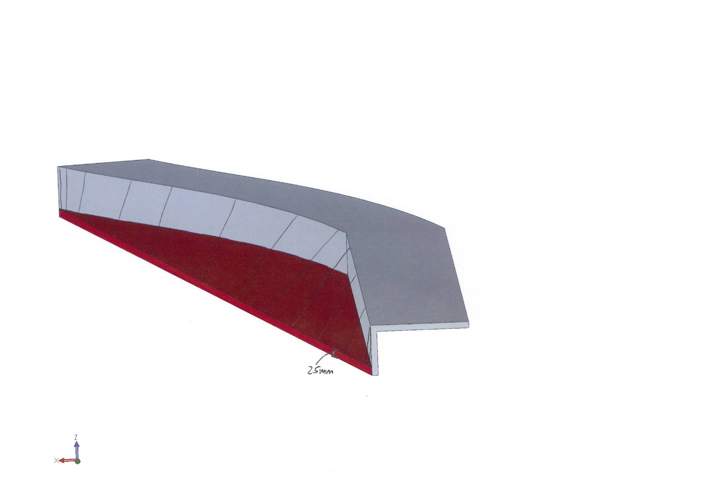

ich bräuchte noch einmal euren kompetenten Rat, da ich in Sachen Freiformflächen keinerlei Erfahrung habe.
Wie erstelle ich am klügsten die auf der Skizze angedeutete "Rampe" am roten Part mit sich stets ändernden Winkeln? Der 25mm Steg soll komplett entlang der langen Kante verlaufen und von dort aus soll die Schräge zur Eckkontur des Winkels führen.
Ich stehe da gerade echt auf dem Schlauch. Weiß vielleicht jemand von euch Rat?

Hallo Christoph, lösch doch die von dir schraffierten Flächen und ersetze sie mit der Funktion "Ausgefüllte Oberfläche"

so leid es mir tut: Ich konnte aus dem Modell+Bild+Beschreibung nicht die Aufgabenstellung KLAR erkennen, und somit auch nicht das Problem. Du hast ja ein Modell angefügt; Was ist denn nun daran falsch?

Ach so!
Jetzt habe ich es verstanden. Ich habe mir erlaubt, den 1/10 (wozu diente der?) zu eliminieren - dann brauchte ich nicht auf die kleinen Fetzen rücksicht nehmen...
Die wesentliche Funktion ist AUSFORMEN. Ich habe es in diesem Fall mit einer Fläche gemacht. Man hätte sicherlich das Modell von vornherein etwas anders aufbauen können, um gleich Volumen zu erzeugen. So ging es nun am schnellsten.

Danke für die schnelle Hilfe!
Da ich bei den "Oberflächen" nicht so zu Hause bin, wußte ich nicht, dass man zwei einzelne Kanten zueinander ausformen kann.
