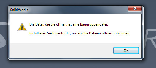

an der "Meldung" in Bild 1 bin ich mit der Hotline meines Resellers dran. Wollte nur mal nachfragen ob von euch jemand was dazu sagen kann. Die taucht sofort auf wenn ich auf ein Maß oder eine Linie klicke um es zu bearbeiten. Man muss dann bis zu 5 Mal OK klicken um weiterarbeiten zu können. BTW das Phänomen tritt nur auf einer Maschine auf.
Zu der Meldung Bild 2 gibt's eigentlich nichts zu sagen, da steht ja eindeutig was zu tun ist

wobei bei Punkt 2 auch der kostenfreie Inventor Viewer reichen sollte (in der Vergangenheit hat es gereicht).

ich brauch das Ding nicht nur zum anschauen. Ich muß das in einer Maschine verbauen. Es ist jetzt nicht wirklich ein Problem da ich aus meiner Autodesk-Vergangenheit genügend User kenne die mir daraus ein lesbares Step oder Parasolid erzeugen. Ich finde nur die Meldung lustig. Ist ja schön wenn die Hersteller auch mal Werbung für die Mitbewerber machen.

da hast du mich falsch verstanden. Auch der Viewer bringt die benötigten DLLs etc. mit, damit man die Inventor-Daten ins SolidWorks IMPORTIEREN kann. Dazu braucht es keine Vollversion.

das ist wie schon oben beschrieben kein Problem. Mein eigentliches Problem ist Punkt eins. Bin nur zufällig über Punkt zwei gestolpert.
