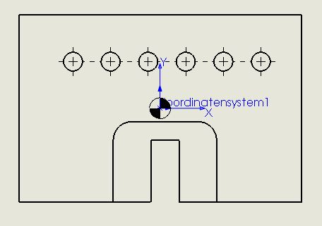

Das "Koordinatenkreuz" erzeugt SWX bei dieser Art zu bemaßen fast selber!
Anbei ein paar Bilder. wie es mit automatisch bemassen aussieht.
Wenn du auf dein Koordinatenkreuz bestehst, dann eben einblenden.
Das Einblenden geht über das Brillensymbol in der Voransichtsleiste.
...Du musst natürlich vorher im Part über
-->Einfügen-->Referenzgeometrie-->Koordinatensystem erstmal ein Koordinatensystem erstellen.
Als Refernzpunkt kannst du dann, bei gescheiter Modellierung , deinen Ursprung vom Part nehmen.

ein Bild noch

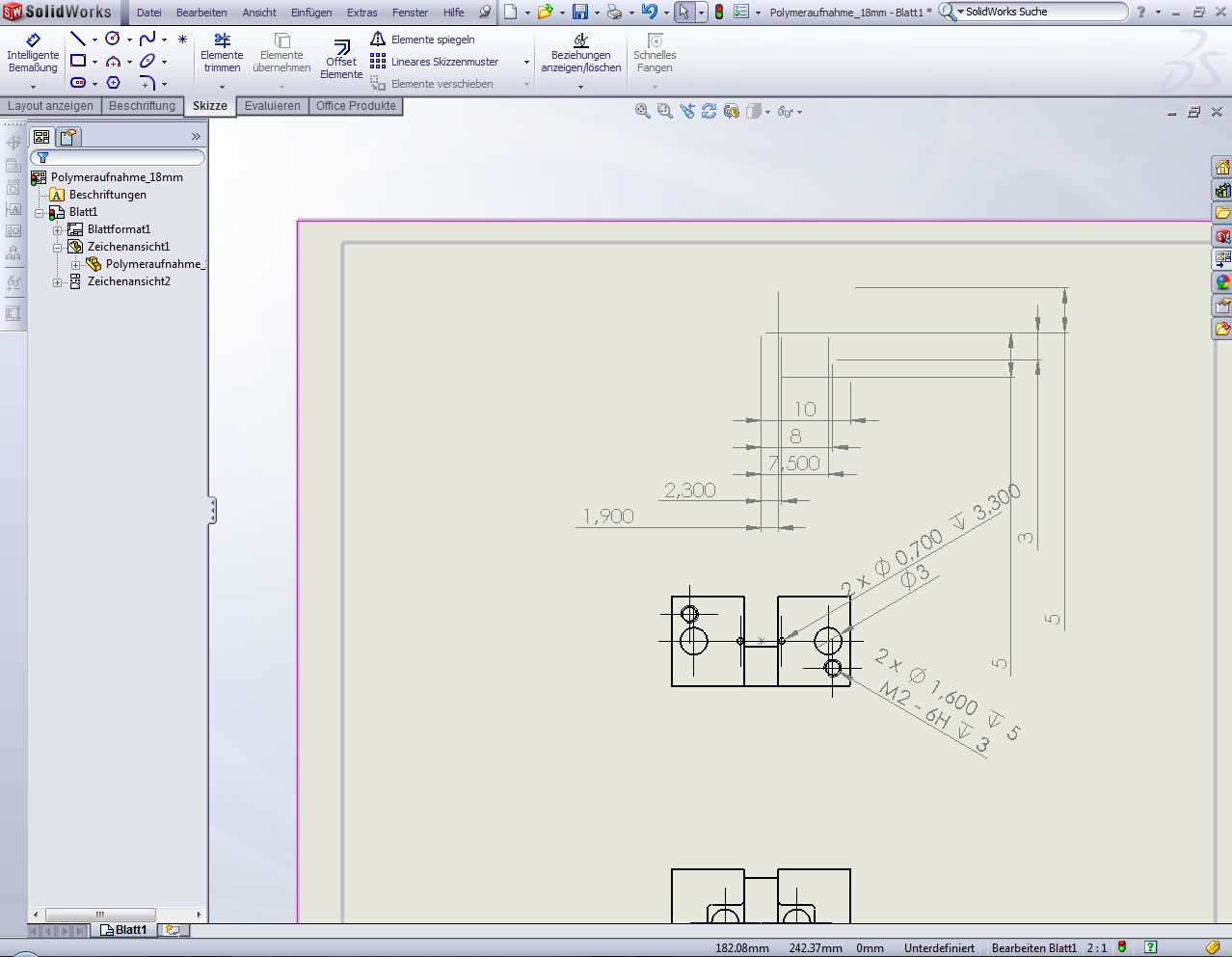

erstellt am: 31. Aug. 2012 10:34    Editieren oder löschen Sie diesen Beitrag!  <-- editieren / zitieren -->   Antwort mit Zitat in Fett Antwort mit kursivem Zitat    Unities abgeben: 1 Unity (wenig hilfreich, aber dennoch)2 Unities3 Unities4 Unities5 Unities6 Unities7 Unities8 Unities9 Unities10 Unities
Hallo Olaf,
wie man im angehängten Bild hoffentlich erkennen kann (in der Vorschau fehlt das Bild),
schlägt die automatische Bemaßung fehl.
Die Maße landen irgendwo auf dem Dokument und beziehen sich nicht auf den Punkt den ich in einer 3D Skizze eingefügt habe.
An der Stelle des Punktes ist auch ein KS. Habe es nur nicht eingeblendet.
Eigentlich will ich doch nur vom Bauteilmittelpunkt aus bemaßen...
Ich bin für jede Hilfe dankbar.

erstellt am: 31. Aug. 2012 11:45    Editieren oder löschen Sie diesen Beitrag!  <-- editieren / zitieren -->   Antwort mit Zitat in Fett Antwort mit kursivem Zitat    Unities abgeben: 1 Unity (wenig hilfreich, aber dennoch)2 Unities3 Unities4 Unities5 Unities6 Unities7 Unities8 Unities9 Unities10 Unities Nur für piupiu 10 Unities + Antwort hilfreich
Hallo Piupiu,
bei dir sieht es so aus, als hättest du Modellelemente importiert und nicht automatisch bemaßt.
1.Karteikartenreiter Beschriftung-->Intelligente Bemaßung-->automatische Bemaßung anwählen.
2.zu bemaßende Elemente --> Alle E... aktivieren
3.horizontale und vertikale Bemaßungen auf Ordinate stellen
4.ganz unten Ursprung im Grafikbereich anwählen.
5.Anwenden klicken
Lade dein Teil mal hoch!

erstellt am: 31. Aug. 2012 13:18    Editieren oder löschen Sie diesen Beitrag!  <-- editieren / zitieren -->   Antwort mit Zitat in Fett Antwort mit kursivem Zitat    Unities abgeben: 1 Unity (wenig hilfreich, aber dennoch)2 Unities3 Unities4 Unities5 Unities6 Unities7 Unities8 Unities9 Unities10 Unities
Polymeraufnahme_18mm.SLDPRT
So, hier dann mal das Modell.
Mit der Bemaßung bin ich genau so vorgegangen, wie du es beschrieben hast.

erstellt am: 31. Aug. 2012 13:45    Editieren oder löschen Sie diesen Beitrag!  <-- editieren / zitieren -->   Antwort mit Zitat in Fett Antwort mit kursivem Zitat    Unities abgeben: 1 Unity (wenig hilfreich, aber dennoch)2 Unities3 Unities4 Unities5 Unities6 Unities7 Unities8 Unities9 Unities10 Unities Nur für piupiu 10 Unities + Antwort hilfreich
Ich kann dir dir die Datei ncht wieder hochladen, ich habe im Moment nur 12 und 13 am Start.
Auf jeden Fall geht das auch bei deinem Teil mit dem von mir beschrieben Weg.
