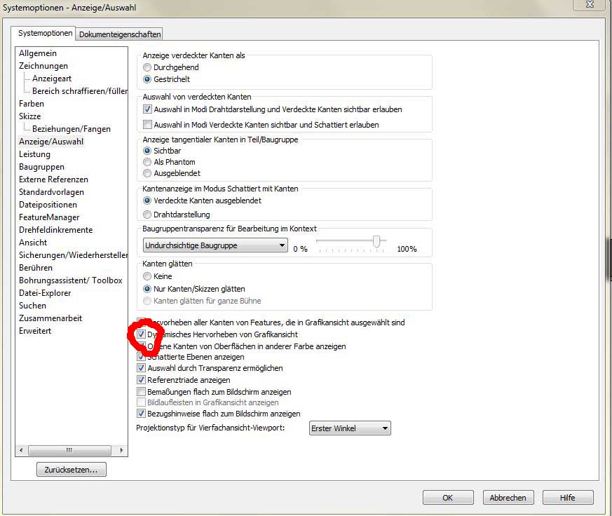

Wir haben hier 5 Rechner mit Solidworks 2012.
Wenn man in der Zeichnung mit der Maus über eine Modellkante fährt wird diese orange eingefärbt.
Das funktioniert bei 4 Rechnern, nur bei einem nicht.
Ich hab schon in den Optionen nachgeschaut finde aber den entsprechenden Schlalter nicht.
Vielleicht könnt Ihr mir helfen
Vielen Dank André

bei den Optionen gibt's die Einstellung - siehe Bild.

Vielen Dank für die schnelle Antwort, hat funktioniert.
Grüße André
