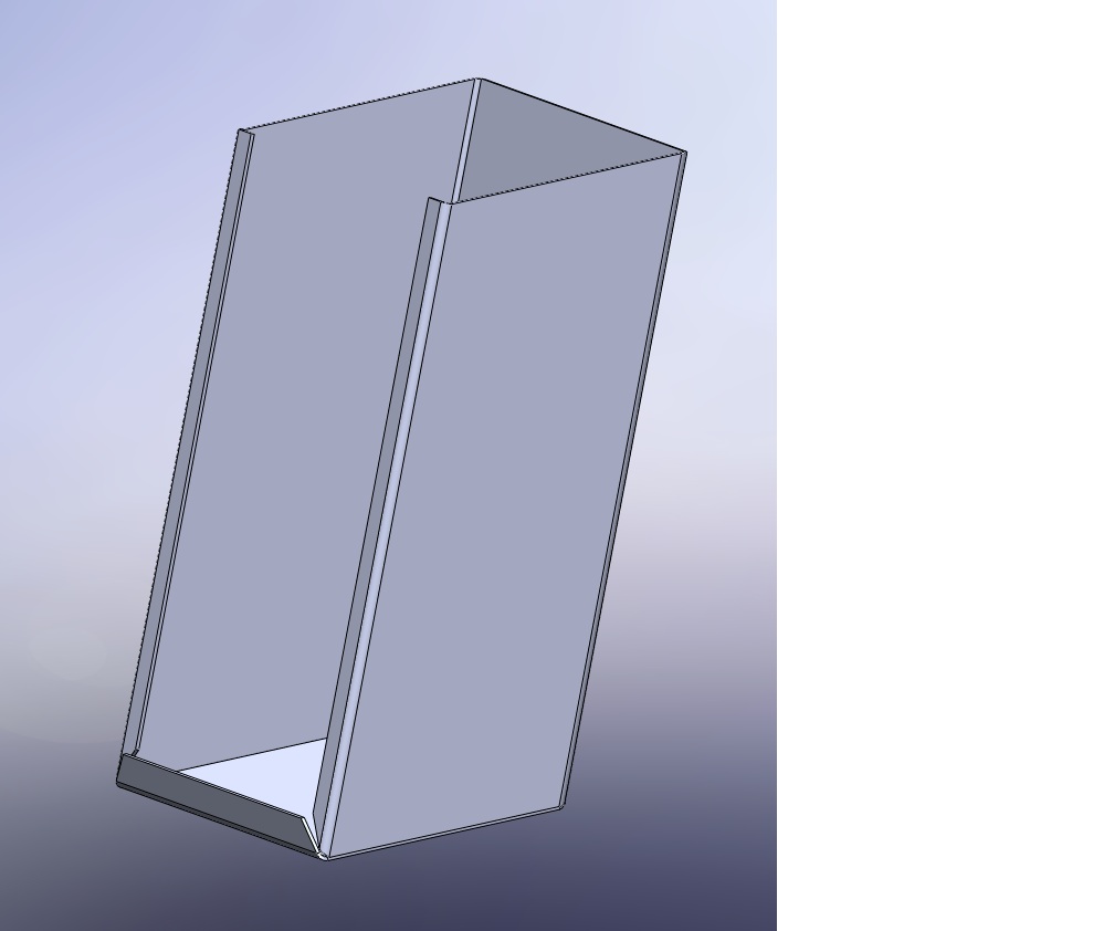

Hallo Leute.
Im Anhang habe ich ein Bild von einem "Blechkasten".
Ich wollte wissen wie ich die untere Lasche passend mit der Gehrung im selben Winkel zu den anderen beiden Laschen machen kann.
Die beiden seitlichen Laschen haben 90° und die untere Lasche sollte 110° haben was aber bei dem Befehl Kante-Lasche nicht möglich ist, da man nur eine Gradangabe machen kann.
Sicher, ich kann zuerst die beiden seitlichen mit Kante-Lasche machen und danach die untere, aber dann habe ich keine Gehrungen mehr.
Ich hoffe mir kann kurz wer helfen..
Dankeschön.
Mfg
[Diese Nachricht wurde von Daniel1992 am 28. Aug. 2012 editiert.]

Hi!
Das lässt sich super mit dem Blechfeature "Gehrung-Lasche" machen.
Einfach dein Grundblech nehmen und dann die Seiten mit "Gehrung-Lasche" erstellen.
Schau dir die "Gehrung-Lasche" Funktion zur not nochmal in den Lehrunterlagen an.
Kann leider keine Datei oder Fotos anhängen, weil ich z.Zt. extern
bin und von hier aus dem Netzwerk nix rausladen kann.

Hallo Duckbone,
was gehört deiner Meinung nach noch eingestellt.?
Wir haben gestern die neue Version vom SW (2012) erhalten darum ist es jetzt noch nicht vollständig eingestellt.
Ich probierte das jetzt mit Gehrung Lasche mal, aber es funktionierte nicht da ich ja 2 verschieden Winkeln hab und das erkennt er wahrscheinlich nicht.
Mfg

Ach soooo!
Habs überlesen mit den unterschiedlichen Winkeln.
Neee dann geht es auch mir "Gehrung-Lasche" nicht.
Aber mit den standart Blechfeaturen sollte es kein Problem sein, ist ein ziemlich einfaches Teil!

Kante-Lasche geht schon ,für die Gehrung muß du dann bloß die Skizze der
Kante-Lasche bearbeiten.Allerdings wird es wenige Firmen geben die solch einen Kasten fertigen können,da die Seiten deutlich höher sind als
die Grundfläche des Kastens.So etwas geht nur mit Sonderwerkzeugen die die wenigsten Firmen haben,ev. noch durch Schwenkbiegen.

Danke für die vielen Antworten.
@Frank Schuchort
Was soll ich bei dir Skizze ändern?
Wenn ich die Grade ändere, dann ändern sich alle 3 Laschen.
Oder meinst du ich sollte die Gehrungen selbst zeichnen, weil wenn ich die untere Lasche extra mit Kante-Lasche mach dann macht er mir die Gehrungen nich mehr rein?
Mfg

die kleinen kanten oben als jeweils einzelne Kante-Lasche erstellen,
dazu wird die Kante angeklickt und im Dialog der Winkel und die Länge eingegeben.Die Lasche ist dann rechteckig.Jedes Kante Lasche Feature hat auch eine eigene Skizze,die man auch bearbeiten (verändern) kann.Bearbeitet man die Skizze und löscht die Beziehung "vertikal" der kurzen Linien,kann man die Linien mit einem Winkel bemaßen, und schwupp,hat man seine Gehrung.(Man könne natürlich auch die lange Lasche spiegeln)
Alles klar ?

Du hast zwei Möglichkeiten:
1.
Du kannst ganz klassisch einen Kasten mit drei geschlossenen 90°-Seiten  mit Blechfeatures erzeugen. Die Seite, die 110° haben soll, wird dann weggeschnitten und wieder mit 2 x Kante-Lasche eingefügt. Ist nicht sonderllich elegant und auch mühselig, weil die Skizze der letzten Lasche zu editieren und händisch anzupassen ist.
2.
Du erzeugst einen Körper mit den Wunsch-Außenkonturen Deines Kastens. Dann Wandungs-Feature. Die Wanddicke sollte der Laschenbreite entsprechen.
Nun die Laschenfläche mit dem Befehl "Trennlinie" in an den Laschenteilungen in drei Einzelflächen aufteilen und "in Blechkörper wandeln" - fertig.

mir fehlt hier in diesem Thread die wichtigste Funktion für diese Aufgabenstellung:
"Zu Blech konvertieren".
Es funktioniert ähnlich der Vorgehensweise, wie Ron sie beschrieben hat, nur direkte. Für solche Fälle hat SWX doch extra diese Funktion erfunden! Bitte unbedingt mal ansehen!
Und etwas weniger elegant geht es auch mit "Geschlossene Ecke". Wurde - glaube ich - auch noch nicht genannt.

Jawoll danke für die tollen Antworten und für die Modelle die ihr gemacht habt..
Ich hab jz mehrere Lösungen gefunden..
