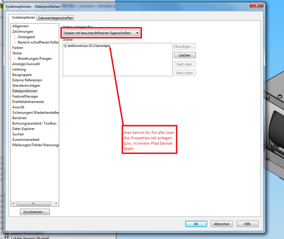

Hallo Christian, einfach alle Eigenschaften bzw. Eigenschafts- namen in die Properties.txt eintragen dann kannst Du bei Bedarf jegliche Eurer Eigenschaften hinter dem Dateinamen anzeigen lassen auf Knopfdruck. Ist oft sehr hilfreich.
MFG Robert Hess.

erstellt am: 30. Aug. 2012 10:08    Editieren oder löschen Sie diesen Beitrag!  <-- editieren / zitieren -->   Antwort mit Zitat in Fett Antwort mit kursivem Zitat    Unities abgeben: 1 Unity (wenig hilfreich, aber dennoch)2 Unities3 Unities4 Unities5 Unities6 Unities7 Unities8 Unities9 Unities10 Unities Nur für Flo8200 10 Unities + Antwort hilfreich
die Datei nimmt er nur für dieses Auswahlfeld?
ich hatte gedacht die Eigenschaften werden dann im Teil angelegt ...
na super - gute Funktion und wieder fast selbsterklärend...
Dann werd ich das hier mal multiplizieren und die Vorlagedatei anpassen.
Edith:
ok,
die datei sucht SWX vermutlich an dem bei hkcu-software-solidworks-solidworks20xx-ExtReferences-CustomPropertyFolders eingetragenen Pfad
Macht die Auswahl natürlich wesentlich einfacher als direktes Eintragen ...

erstellt am: 30. Aug. 2012 10:42    Editieren oder löschen Sie diesen Beitrag!  <-- editieren / zitieren -->   Antwort mit Zitat in Fett Antwort mit kursivem Zitat    Unities abgeben: 1 Unity (wenig hilfreich, aber dennoch)2 Unities3 Unities4 Unities5 Unities6 Unities7 Unities8 Unities9 Unities10 Unities Nur für Flo8200 10 Unities + Antwort hilfreich
Ne nicht ganz. Diese Eigenschaften (die in der Properties.txt angelgt sind) kannst Du dann direkt in den Eigenschaften standardmäßig auswählen als Dateieigenschaft, sowie als Auswahl der "Benutzerdefinierten Eigenschaft" in den Systemoptionen benutzen. Man kennt nicht unbedingt die genauen Namen der Dateieigenschaften auswendig.
