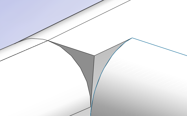

Auf dem Bild sieht man zwei Radien unter einem Winkel 90° aufeinader zulaufen.
In der Ecke bleidt die Kante unverrundet stehen.
Gibt es eine Möglichkeit, einen Hanken den man Setzen oder nicht Setzen muß um
die Kantezuverrunden???
Schon ausprobiere Möglichkeiten:
1. ganz am Anfang die eine Kante verrunden. geht nicht
2. die einen Zuschnitt mit Oberfläche berenzen... geht auch nicht

Hallo StP,
die stehengebliebene Fläche vom kleinen Radius als Kontur übernehmen.
Dann ausgetragener Schnitt bis Oberfläche großer Radius.
Oder umgekehrt, je nach dem welcher wohin soll...
Das müßte funktionieren.

ich habe mal ein ähnliches Modell zum Test erstellt, da habe ich keine Probleme, bis in die Ecke zu verrunden.
Bei dir sehe ich hellblaue Kanten; Dies deutet auf ein offenes Flächenmodell oder eine überlagernde Fläche hin. Ist hier vielleicht das Problem drin begründet?
Im Zweifel: Modell bitte einstellen, dann kann man konkret helfen.
