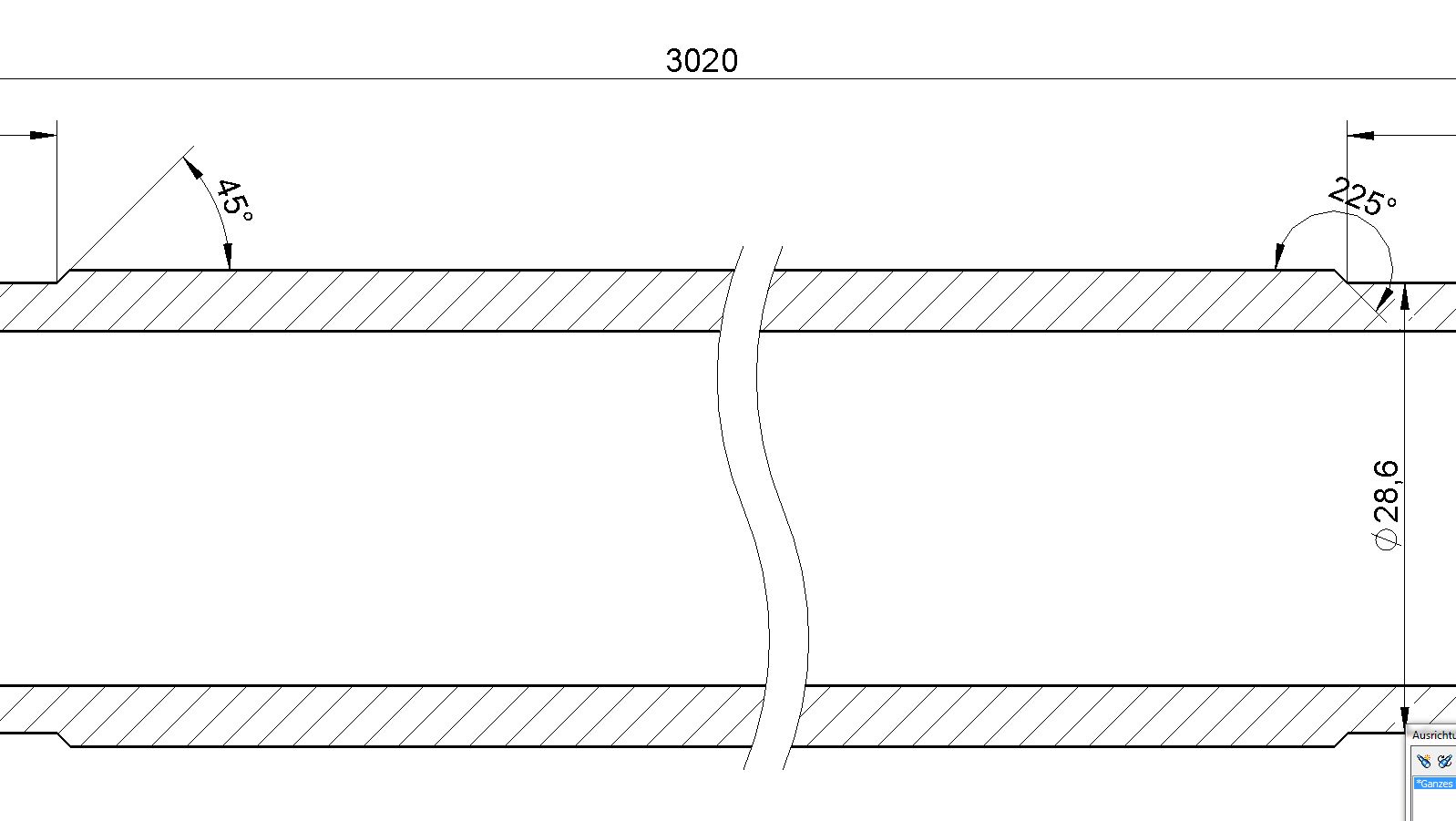

Hallo Leute!
Ich verstehe die Winkelbemaßung irgendwie nicht ganz.
Den Winkel links konnte ich richtig bemaßen (45°). Will ich den Winkel rechts genauso bemaßen, funktioniert das nicht. Entweder muß ich da eine Skizierte Linie ziehen oder den Winkel unten bemaßen.
Gibts da irgeneinen Trick???

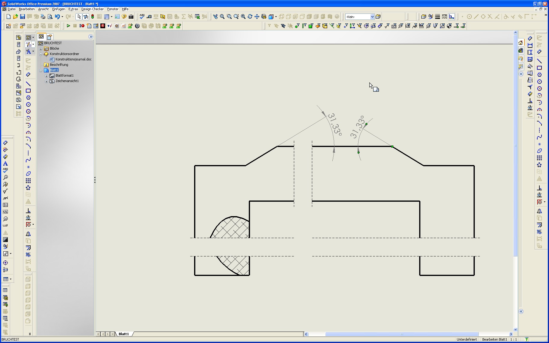

myca
Beiträge: 4383
Registriert: 15.06.2007
SW 2007
SW 2018
erstellt am: 21. Aug. 2012 16:57    Editieren oder löschen Sie diesen Beitrag!  <-- editieren / zitieren -->   Antwort mit Zitat in Fett Antwort mit kursivem Zitat    Unities abgeben: 1 Unity (wenig hilfreich, aber dennoch)2 Unities3 Unities4 Unities5 Unities6 Unities7 Unities8 Unities9 Unities10 Unities Nur für Decoderm 10 Unities + Antwort hilfreich
so, so... Funzt nicht...
Sogar mit Brüchen über Kreuz

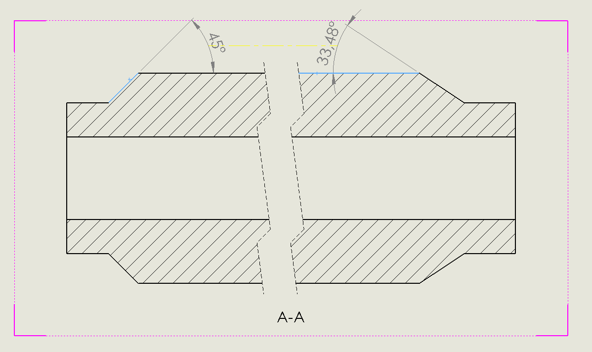

habe es eben nochmal mit Bruchkanten probiert und musste feststellen, dass es teilweise wirklich etwas kniffliger ist mit dem Bemaßen. Eine Seite wurde bei mir sofort richtig bemaßt, dabei sind die Beiträge von bk.sc ("schnelle Bemaßung") und Heiko Soehnholz ("Bemaßung fixieren mit rechter Maustaste") sicherlich hilfreich, die andere Seite wollte nicht so richtig. Wenn du allerdings die horizontale Kante "hinter" der Bruchkante zum Bemaßen auswählst (ist ja die gleiche Körperkante), funktioniert das einwandfrei. Siehe Anhang blaue Kanten ("bemaßte Kanten").
