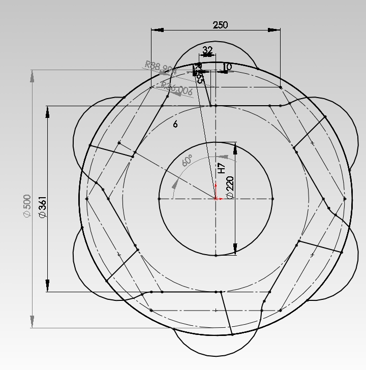

entweder bekommen mir die "kühlen" 32° im Büro nicht oder SWX.
Teil habe ich im ZIP-file angehängt. Wenn ich die Volllinien in der Skizze auswähle und über Kreismuster (Anzahl 6 Stk.) den Stern versuche zu erstellen, dann "klappen" irgenwie die Linien um.
Wo liegt der Fehler? Ich versteh es nicht.

kann ich nachvollziehen (SWX 2012 SP4.0 x64). Hm.
Mach doch erst das Segment als Volumenkörper fertig, dann Muster das Feature.
Oder ein anderer Work-Around:
Die Skizzenelemente in einen Block "sperren", dann mustern.
Komisch ist es allemal...

Hallo Devastor,
das ist wohl ein Problem mit redundanten (überflüssigen) Verknüpfungen und anbei meine Lösunganleitung.
Edit: Upps da hab ich wohl das Video vergessen anzuhängen, reiche es Morgen früh nach wenn ich auf arbeit bin.
Edit²: Leider kann ich mit meinem Lapi keine anständigen Bildschirmaufnahmen machen daher nun doch eine in Word erstellte Bilderanleitung (.doc)   . Hoffe ist so i.O.

Hallo Bernd,
so weit war ich auch schon mal. Mir war aber nicht klar, dass nach dem Muster ein Fehler erst beseitigt werden muss.
Es wäre immerhin ein Weg, aber ich finde es blöd, wenn eine voll definierte Skizze nur durch Mustern fehlerhaft wird.
Werde den Vorschlag von Heiko aufgreifen. Zusätzlich könnte man auch einen Zahn aus einer Scheibe schneiden und dann Feature-Muster machen.
Danke für die Tipps!
Gruß Devastator
EDIT1: Also mit einer Scheibe und ein Zahn rausschneiden, dann Feature Muster geht es ohne Probleme.
Wenn man ein Volumenkörper (1/6 Scheibensegment) mit Skizze erstellt, dann musste ich zwei mal Linien trimmen, welche sich einfach so überschlagen haben. Versteh ich nicht.

das war ja nur eine möglicher Lösungsansatz.
Das Problem an deiner Skizze ist, dass sie 2 Lösungsmöglichkeiten hat, das merkst du zum Beispiel wenn du das Maß R265 löscht und dann neu bemaßt, da die Skizze dann auch "umklappt".
Ich persönlich bevorzuge aber auch Heikos vorgehen im Bezug auf Muster.
