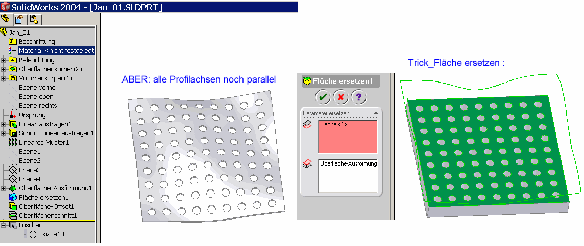

meine Suche hat keine Ergebnisse geliefert, deshalb ein neuer Thread.
Ich habe eine Herausforderung, viele viele Bohrungen auf eine gekrümmte Fläche zu bringen, die dahinter liegende andere Flächen durchtrennt.
Sprich: Eine Baugruppe (nenn ich immer "Mutter"). In der Baugruppe sind mehrere Teile (ggf. auch Unterbaugruppen)die sich irgendwie berühren und nun will ich durch alle ein einfaches Durchgangsloch bohren.
Das Feature "kurvengesteuertes Muster" geht in Baugruppen nicht. Auch Einfache Bohrung geht nicht, denn dafür braucht er eine planare Fläche.
Jemand eine Idee?

aber Ebenen kannst Du erstellen , darauf die Bohrung und dann den Haken bei Feature in Teile übernehmen setzen.
Grüße Andreas

meinst Du eine Ebene "vor" die gekrümmte Fläche zu legen (mit so wenig Abstand wie möglich) und dann durchzuschießen?

ja,Du kannst auch im Bauteil eine 3D Skizze mit einem Punkt auf Oberfläche erstellen
und dann zur Ebenendefinition in der Baugruppe die Skizze einblenden,
Punkt und Oberfläche auswählen.
Im Bauteil kannst Du den Punkt bemaßen , so ist dann alles genau definiert.
Grüße Andreas

Jan_01swx04.zip
meinst Du sowas? (ist aus diesem Forum 2005)
gegentrick wäre: alles ausser oben löschen, dann aufdicken
(dann sind die Bohrungen normal)
