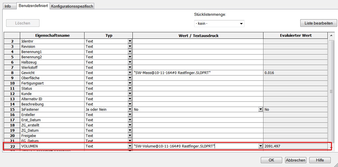

hat jemand vielleicht ein Makro der die Volumen von den Einzelteilen in einer Baugruppe auslesen tut und sie in die Eigenschaften einträgt?

Hallo PEPE.
du kannst in den Einzelteileigenschaften das Volumen bereits in eine benutzerdefinierte
Eigenschaft eintragen (hier im Screenshot mal VOLUMEN genannt  )
Wenn du dann in der BG-Stückliste dir dieses Feld anzeigen lässt, dann
kommst du auch mit SWX-Bordmitteln zum Erfolg...

Original erstellt von e.pepe:
In welche Eingenschaft? Das Volumen ist bereits in einer "Eigenschaft": $PRP:"SW-Volume".

In die Eigenschaft von Baugruppe. Also ein Makro der mir die Volumen der verbauten Teile in der Baugruppe auslesen tut und es dann in die eigenschft der baugruppe einträgt oder ich das teil vor auswähle sag volume auslesen und dann in bg.

erstellt am: 17. Aug. 2012 11:46    Editieren oder löschen Sie diesen Beitrag!  <-- editieren / zitieren -->   Antwort mit Zitat in Fett Antwort mit kursivem Zitat    Unities abgeben: 1 Unity (wenig hilfreich, aber dennoch)2 Unities3 Unities4 Unities5 Unities6 Unities7 Unities8 Unities9 Unities10 Unities Nur für e.pepe 10 Unities + Antwort hilfreich
Hallo PEPE,
dann lege dir eine Eigenschaft VOLUMEN in der BG an, die du dann genau so
wie beim ET mit dem Volumen ausfüllen lassen kannst. Da brauchst du keine
Teile anklicken o.ä.
Andreas

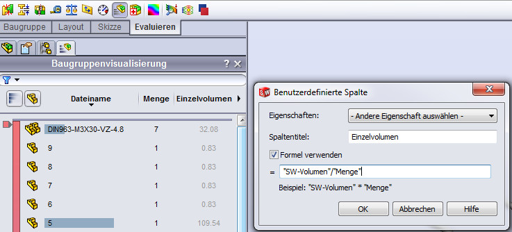

Es geht mir bei dem Volumen um den freien raum bei Kugellager und wenn ich das Volumen von den einzelteilen in den eigenschaften  der BG hab kann ich es dann mit einer formel berechnen zeitersparnissss usw.

erstellt am: 17. Aug. 2012 13:32    Editieren oder löschen Sie diesen Beitrag!  <-- editieren / zitieren -->   Antwort mit Zitat in Fett Antwort mit kursivem Zitat    Unities abgeben: 1 Unity (wenig hilfreich, aber dennoch)2 Unities3 Unities4 Unities5 Unities6 Unities7 Unities8 Unities9 Unities10 Unities Nur für e.pepe 10 Unities + Antwort hilfreich
Hallo Pepe,
wenn du nur die Werte in der BG brauchst, probier mal Baugruppenvisualisierung. Da bekommst du für jedes Teil das Volumen angezeigt. Das Ganze läßt sich auch einfach z.B. nach Excel exportieren für Berechnungen.
Vorsicht!!! Bei Teilen die mehrfach verbaut sind bekommst du das Gesamtvolumen
Du kannst dir natürlich die einzelnen Volumen gleich berechnen lassen (siehe Bild 2)
Jörg
