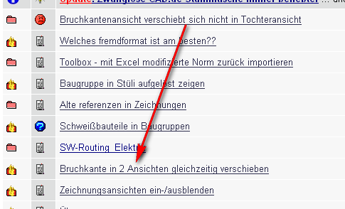

Hallo Tobias,
und auch im Beitrag http://ww3.cad.de/foren/ubb/Forum2/HTML/024451.shtml erwähnt, nur ein paar Beiträge unter deinem
Ciao,
Stefan
PS: was ist nur so schwer daran, vorher zumindest mal eben in die Brettübersicht zu schauen und in der Suche oder noch schneller dem Filter nach "Bruchkantenansicht" oder auch nur "Bruch" zu filtern?
