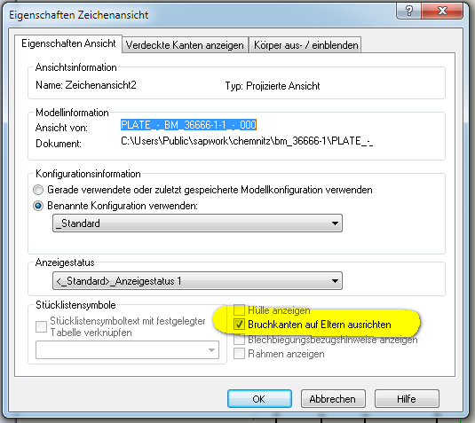

ich habe in der Zeichnung 2 Ansichten erzeugt; Vorderansicht und Draufsicht. Jede Ansicht hat eine Bruchkante.
Nun möchte ich in diese beiden Bruchkanten gleichzeitig verschieben. Kann man diese Bruchkanten so verbinden, dass diese gleichzeitig verschiebbar sind.

Hallo Heike,
Original erstellt von Anwender36396:
Ja, da zu rufst du die Eigenschaften der Zeichenansicht auf, die projiziert wurde und setzt da unten rechts die Option "Bruchkanten auf Eltern ausrichten". Wenn du dann die Bruchkantenposition in der Elternansicht verschiebst, ändert sich die automatisch in der projizierten Ansicht mit.

Bruchkanten können zudem auch vermasst werden....

Vorgriff auf die Frage "kann man das voreinstellen ?". Geht (noch) nicht.
SPR 313064 Projected view of broken view should have option ‘align breaks with parent’ enabled by default Since view is
“projected” from the original, it should be linked to the original by default.

Vielen Dank für die Tipps, haben mir sehr geholfen.

Den Haken habe ich schon länger gesucht. Kann so einfach sein wenn man weiß wo

GOLDWERT Dein Tipp! Sogar in 2007 habe ich den Haken (dank Dir entdeckt). Somit ist das Löschen und Neugenerieren nicht mehr notwendig...
