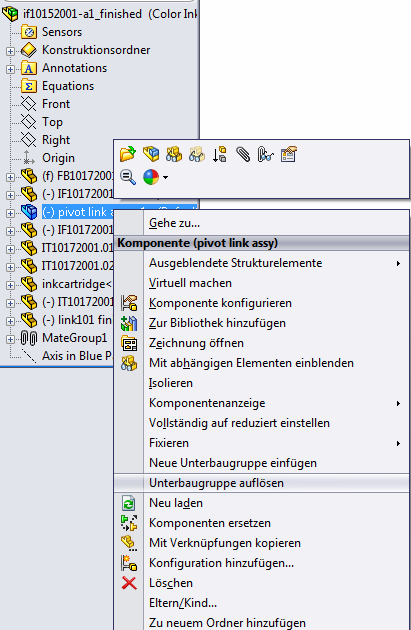

hilft dir vlt. der Befehl "Unterbaugruppe auflösen" weiter?
hast du das überlesen?

Danke, hab ich gelesen, und so verstanden, dass dann die UnterBG wieder in die Einzelteile aufgelöst wird.
Das will ich natürlich nicht, ich will im Modell (und im Browser) die UnterBG beibehalten, nur stücklistenmässig soll sie "durchsichtig" sein.
Oder hab ich den Befehl "UnterBG auflösen" falsch verstanden?

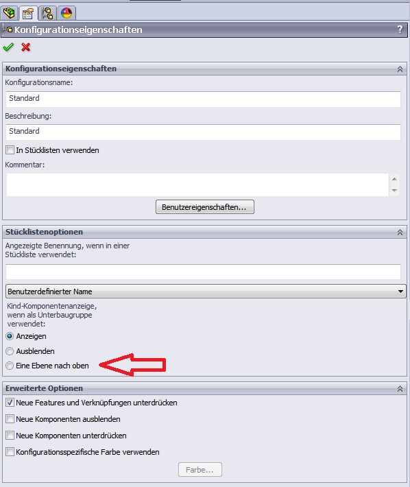

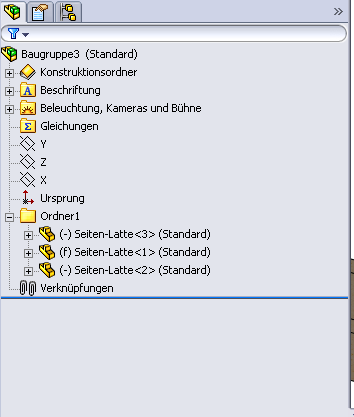

Ein Alternative könnten Ordner sein ==>

Du hast dann aber in der Oberbaugruppe noch die Möglichkeit diese Einzelteile in Ordnern zu Organisieren.
Zumindest wäre dass eine Hilfe bei der Strukturierung.

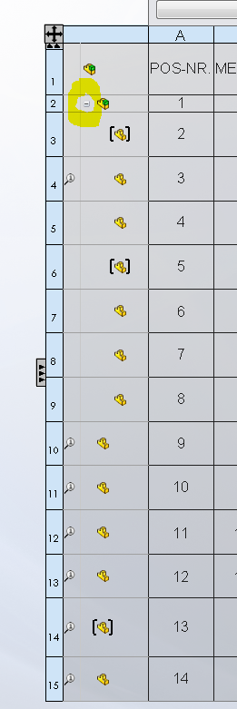

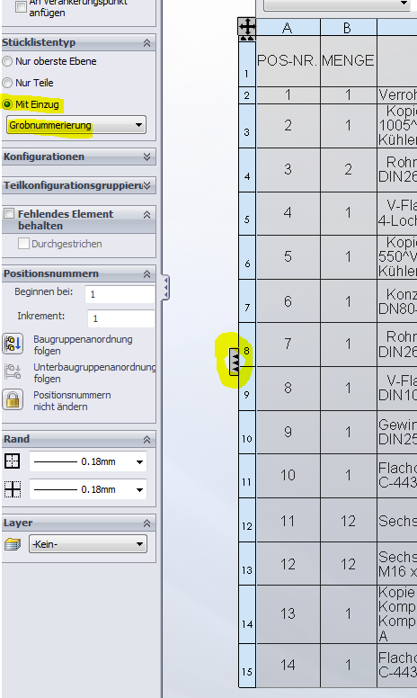

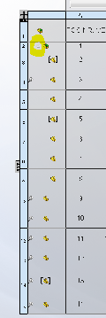

man kann das Ganze schon mit ein wenig Bastelei erreichen:
Wenn du die Stückliste mit Einzug und Grobnummerierung erstellst (Baugruppen und untergeordnete Teile/Baugruppen werden aufgelistet), wird erstmal alles angezeigt.
Dann klappst du die Baugruppen zu (siehe Screenshots), die du nicht aufgelöst anzeigen willst und die Phantom-BG lässt du aufgeklappt, blendest aber die Zeile der Baugruppe aus.
Dadurch werden dir nur noch die Unterteile der Phantom-BG angezeigt und haben auch eigene Positionsnummern.
Hoffe, das ist in etwa, was du dir vorgestellt hast.

Hallo Leo,
jetzt musst du in jeder Stückliste (z.B. beim neu Erstellen) deine Baugruppen auflösen,
eine stücklistenunabhängige Lösung wäre es, wenn du die Infos, wie die Baugruppe in einer Stückliste behandelt werden soll, bereits in den Konfigurationseigenschaften hinterlegst.
Stichwort: Kind-Komponentenanzeige in Stücklisten
Falls die SWX interne Hilfe nicht selbsterklärend ist, kannst du gerne nochmals fragen.
Grüße Roland

Danke Roland, das hört sich noch besser an.
Interessant dass das in den Konfigurationseigenachaften versteckt ist...

das mit den Konfigeigenschaften war mir neu. Habe das natürlich sofort getestet. Funktioniert in SWX hervorragend. Trotzdem beim Reseller nachfragen ob Entrprise das auch schluckt. Mein PDM bleibt davon völlig unbeeindruckt.

1000 Dank für deinen Hinweis!!! Die Option kannte ich noch gar nicht und vereinfacht das Ganze um einiges. 10 Ü's an dich

Hi Roland!
Wie kann ich dir 1000 Unities zukommen lassen
Du hast ein schwerwiegendes Problem gelöst:
Wie führe ich in der (Montage-)Stückliste verschweißte Bleche (oder Aluprofilrahmen) auf, die wir intern als ein Lagerteil beschreiben, die aber extern aus mehreren Teilen bestehen und die ich da nur sinnvoll als Baugruppe beschreiben kann. Bei den fertig vormontiert gelieferten Alu-Profilrahmen ist es besonders gravierend.
Das war bisher viel Handarbeit in der Stüli angesagt (mit allen Fehlerquellen), aber jetzt löst sich das in Wohlgefallen auf.
Grüße von einem begeistertem Günter, der dachte, dass ihm nach 8 Jahren SWX keiner mehr viel über SWX erzählen kann

Das freut mich, dass diese Option so viel Anklang bei euch findet.
Bei uns wird hauptsächlich mit der Option "Ausblenden" gearbeitet.
Eine "Ebene nach oben" hat in 2010 bei Konfigurationen und etwas verschachtelten Baugruppen noch Probleme gemacht. Das Fehlverhalten konnte ich beim Testen in 2012 jetzt nicht mehr reproduzieren. Ich kann mich aber an die genaue Fehlerbeschreibung leider auch nicht mehr erinnern (muss da morgen mal alte Notizen checken).
@Günter
mach dir nix daraus. Wir haben auch lange nach dieser Option gesucht, da wir diese händische Stücklistenmanipulation satt hatten
