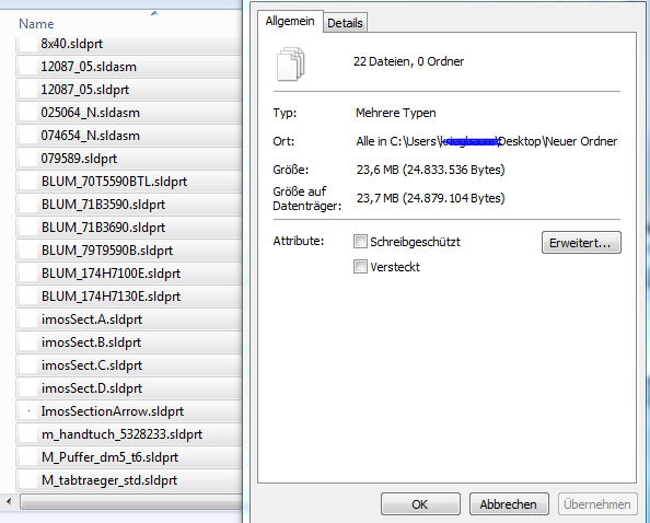

erstellt am: 14. Aug. 2012 11:57    Editieren oder löschen Sie diesen Beitrag!  <-- editieren / zitieren -->   Antwort mit Zitat in Fett Antwort mit kursivem Zitat    Unities abgeben: 1 Unity (wenig hilfreich, aber dennoch)2 Unities3 Unities4 Unities5 Unities6 Unities7 Unities8 Unities9 Unities10 Unities Nur für mugg 10 Unities + Antwort hilfreich
...ein bisschen groß für ein Beispiel
Hab jetzt 524 Startmodelle manuell festlegen dürfen... Dass war es dann wohl mit der Mittagspause

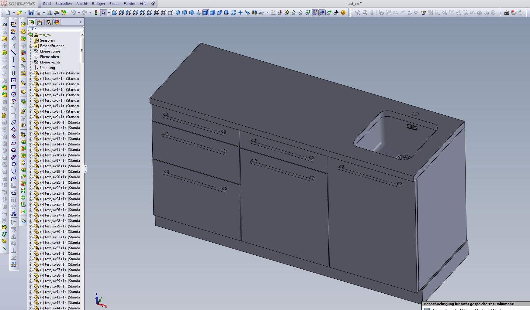

erstellt am: 14. Aug. 2012 12:04    Editieren oder löschen Sie diesen Beitrag!  <-- editieren / zitieren -->   Antwort mit Zitat in Fett Antwort mit kursivem Zitat    Unities abgeben: 1 Unity (wenig hilfreich, aber dennoch)2 Unities3 Unities4 Unities5 Unities6 Unities7 Unities8 Unities9 Unities10 Unities Nur für mugg 10 Unities + Antwort hilfreich
Nun hat er es endlich geöffnet  .

erstellt am: 14. Aug. 2012 12:08    Editieren oder löschen Sie diesen Beitrag!  <-- editieren / zitieren -->   Antwort mit Zitat in Fett Antwort mit kursivem Zitat    Unities abgeben: 1 Unity (wenig hilfreich, aber dennoch)2 Unities3 Unities4 Unities5 Unities6 Unities7 Unities8 Unities9 Unities10 Unities Nur für mugg 10 Unities + Antwort hilfreich
und die sieht nach dem Einlesen in SWX so aus siehe Bild .

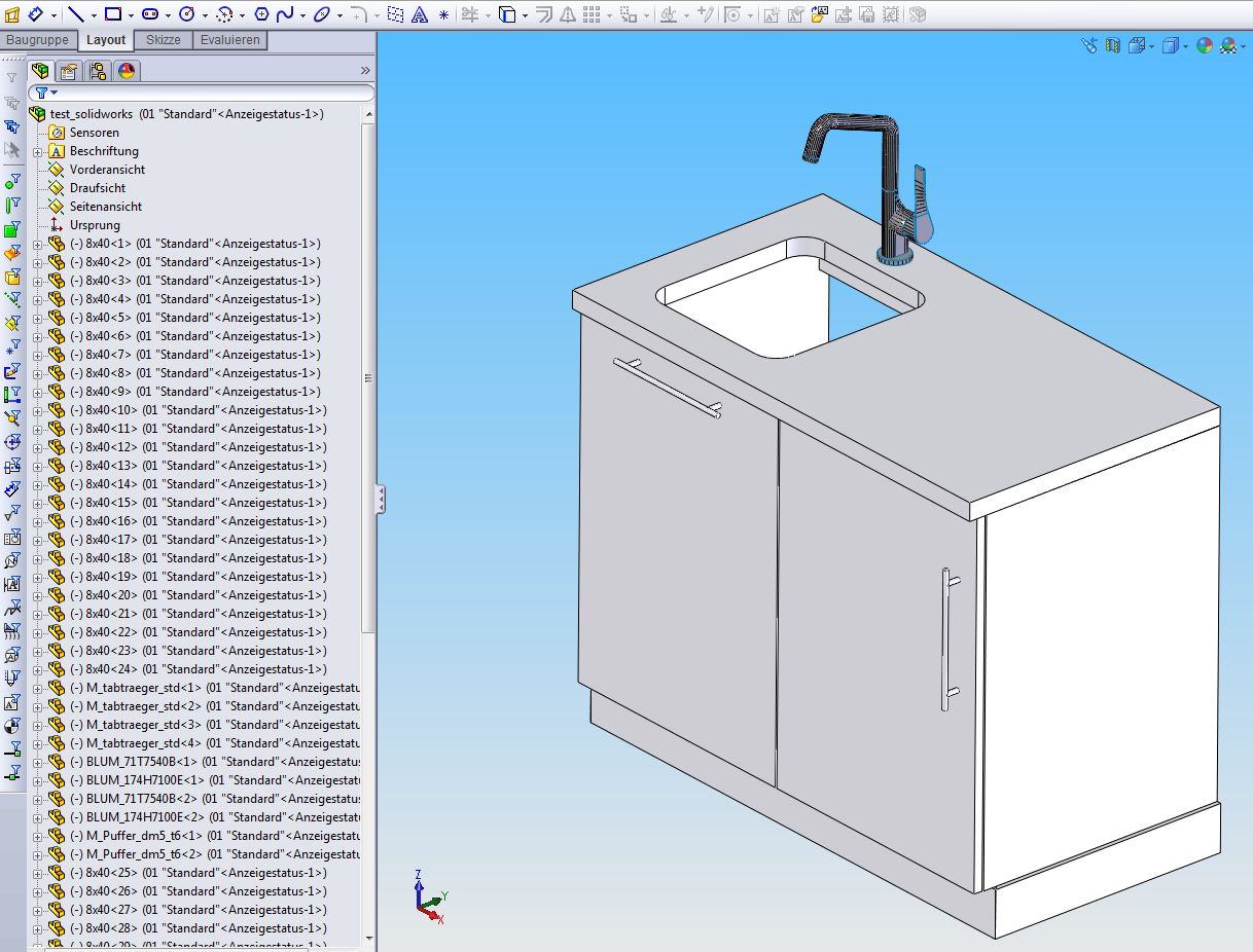

mugg
Sehen Sie sich das Profil von mugg an!   Senden Sie eine Private Message an mugg  Schreiben Sie einen Gästebucheintrag für mugg
Beiträge: 120
Registriert: 01.04.2011
Building Design Suite
C4D
erstellt am: 14. Aug. 2012 12:28    Editieren oder löschen Sie diesen Beitrag!  <-- editieren / zitieren -->   Antwort mit Zitat in Fett Antwort mit kursivem Zitat    Unities abgeben: 1 Unity (wenig hilfreich, aber dennoch)2 Unities3 Unities4 Unities5 Unities6 Unities7 Unities8 Unities9 Unities10 Unities
Ja irgendwie 45 mb für 3 Korpusse ;-)
Also Layer braucht man nicht habe ich jetzt erfahren.
Der Kunde zeichnet Schiffe und Yachten in sw. Möbel und Einrichtung werden in ACAD gezeichnet. Der Schiffbauer möchte nun die Möbel in seine sw Zeichnung importieren.
Also so wie ich es hochgeladen habe ist es unbrauchbar, oder?
Kann man so noch flüssig arbeiten?
Alternativformat?

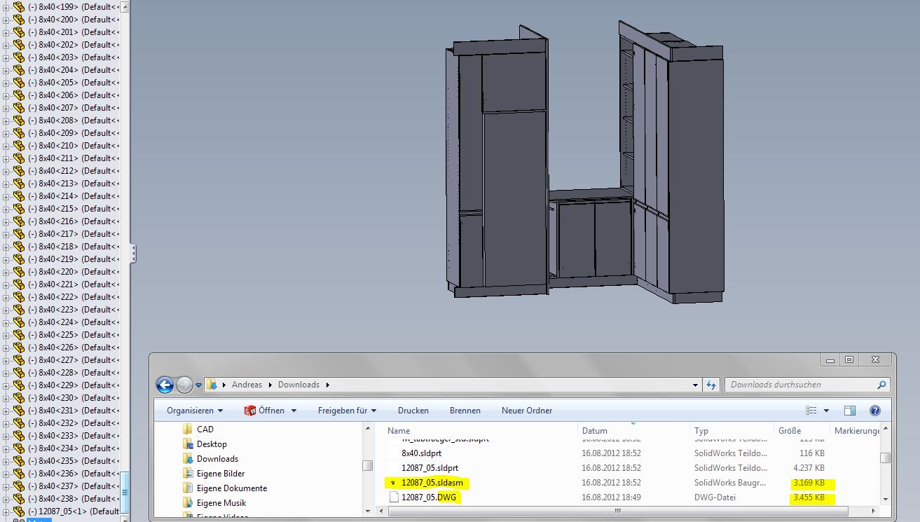

erstellt am: 14. Aug. 2012 12:40    Editieren oder löschen Sie diesen Beitrag!  <-- editieren / zitieren -->   Antwort mit Zitat in Fett Antwort mit kursivem Zitat    Unities abgeben: 1 Unity (wenig hilfreich, aber dennoch)2 Unities3 Unities4 Unities5 Unities6 Unities7 Unities8 Unities9 Unities10 Unities Nur für mugg 10 Unities + Antwort hilfreich
Ich glaube nicht das sich das durchs Format ändert.
Wenn dein Kunde nicht für jedes Einzelteil das Startmodell festlegen muß wie ich, denke ich nicht das er da Probleme beim handling haben wird.
Kannst du in AutoCad deine Baugruppe vielleicht als Teil speichern? Dann würde ich die Baugruppe erst einmal als Teil speichern und
dieses "Teil" dann in STEP oder IGES umwandeln.
So werden dann aus 46MB schnell 3,5MB

erstellt am: 14. Aug. 2012 12:51    Editieren oder löschen Sie diesen Beitrag!  <-- editieren / zitieren -->   Antwort mit Zitat in Fett Antwort mit kursivem Zitat    Unities abgeben: 1 Unity (wenig hilfreich, aber dennoch)2 Unities3 Unities4 Unities5 Unities6 Unities7 Unities8 Unities9 Unities10 Unities Nur für mugg 10 Unities + Antwort hilfreich
Hallo Mugg!
Also wenn du das Modell im DWG-Format rausgeben darfst wäre es für dich doch der schnellste Weg einfach die DWG-Datei an euren Kunden zu schicken. Sollte sich in SWX ja problemlos öffnen lassen!
lg, Wolfgang

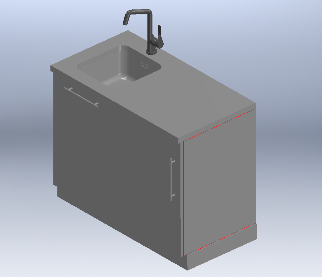

erstellt am: 15. Aug. 2012 18:45    Editieren oder löschen Sie diesen Beitrag!  <-- editieren / zitieren -->   Antwort mit Zitat in Fett Antwort mit kursivem Zitat    Unities abgeben: 1 Unity (wenig hilfreich, aber dennoch)2 Unities3 Unities4 Unities5 Unities6 Unities7 Unities8 Unities9 Unities10 Unities Nur für mugg 10 Unities + Antwort hilfreich
Spueltisch-3D-DWG.zip
so sieht das aus.
Die Datei hat 853kb.
Grüße, Andi

erstellt am: 15. Aug. 2012 19:29    Editieren oder löschen Sie diesen Beitrag!  <-- editieren / zitieren -->   Antwort mit Zitat in Fett Antwort mit kursivem Zitat    Unities abgeben: 1 Unity (wenig hilfreich, aber dennoch)2 Unities3 Unities4 Unities5 Unities6 Unities7 Unities8 Unities9 Unities10 Unities
Danke vielmals!
Das Spülbecken kommt aber irgendwie nicht mit. Aber egal.
Ich lade morgen noch ein dwg mit mehreren korpussen herauf. Wäre dankbar wenn du diese noch kurz testen könntest.

Original erstellt von mugg:
Ev. liegt es daran.
"62 Elemente, die keine Regionen, Volumenkörper oder Körper sind, wurden ignoriert."

also bei mir ist das Spülbecken nach dem Import vorhanden.
PS: Liegt vielleicht an der SWX Version.

12087_05.DWG
bei bernd sieht das ja sehr gut aus!!!!!!
hier die grössere Zeichnung
Krümmel
Beiträge: 6243
Registriert: 14.09.2008
Was mit SWX so alles geht ;-)
erstellt am: 16. Aug. 2012 19:05    Editieren oder löschen Sie diesen Beitrag!  <-- editieren / zitieren -->   Antwort mit Zitat in Fett Antwort mit kursivem Zitat    Unities abgeben: 1 Unity (wenig hilfreich, aber dennoch)2 Unities3 Unities4 Unities5 Unities6 Unities7 Unities8 Unities9 Unities10 Unities Nur für mugg 10 Unities + Antwort hilfreich
Du meinst das größere Modell
Auch das bleibt handhabbar.
Grüße Andreas

Hallo mugg,
falls die dazugehörigen Zeichnungen deinen Kunden nichts angehen, würde ich die Zeichnungsblätter vorher löschen und das Teil extra speichern bevor du es deinen Kunden schickst, da sich mit SWX ja auch nur die Zichnungen öffnen lassen würden.
Zum Thema Dateigröße, insgesamt ist der Platzbedarf natürlich ca. 24MB da ja die Einzelteile die SWX erstellt auch zu der Baugruppe gehören und benötig werden. Dies ändert aber nichts daran das die Daten problemlos händelbar sind.
