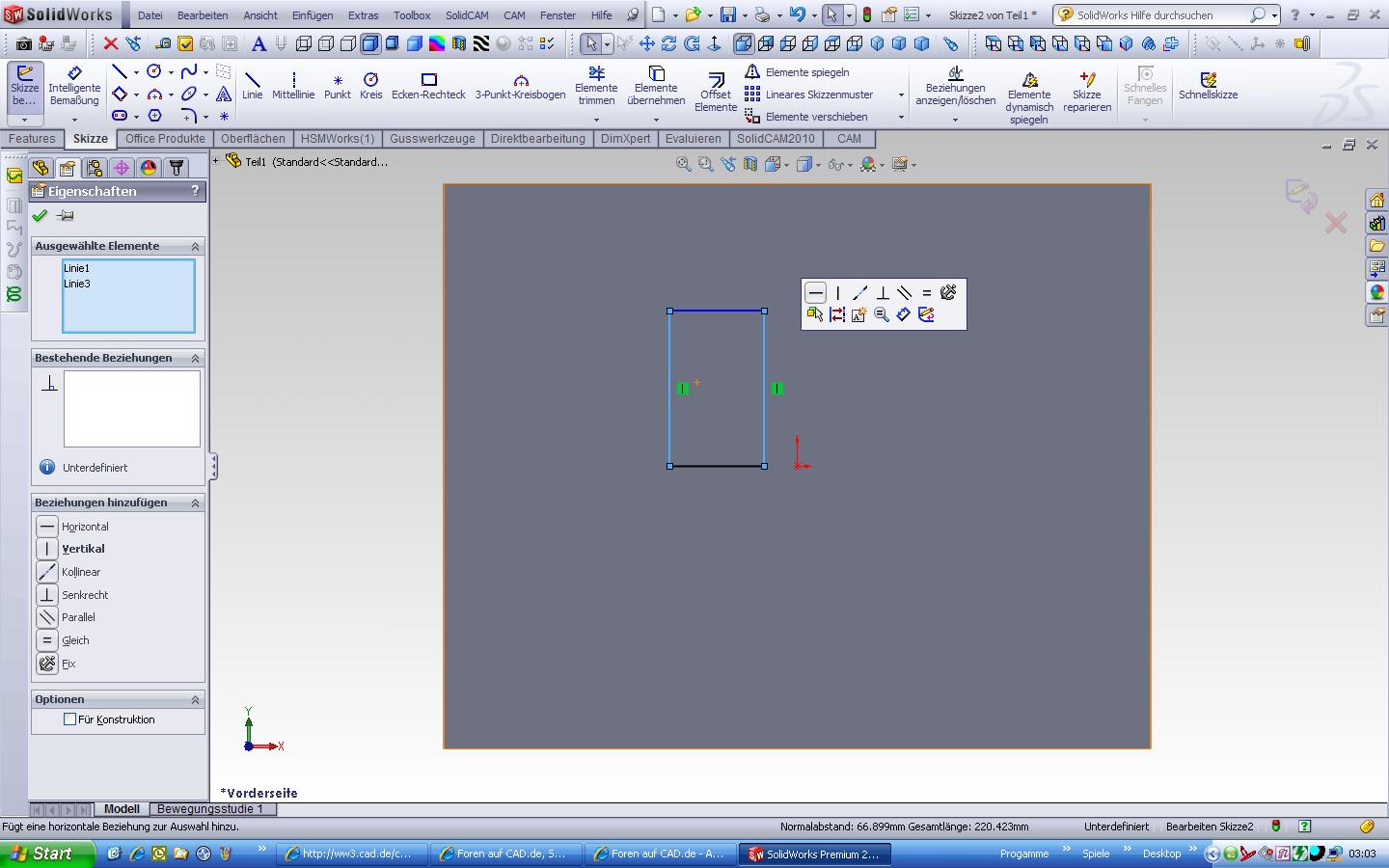

4. Wie übernimmt man die Mittelachse bzw. Ebene in Skizze? Es gibt die Funktion „Elemente übernehmen“, aber das geht gar nicht bei mir.

Zu 4. Wie übernimmt man die Mittelachse bzw. Ebene in Skizze? Es gibt die Funktion „Elemente übernehmen“, aber das geht gar nicht bei mir.
Dieses Feature ist nur zur Übernahme von Kanten und Skizzenelementen. Nicht Ebenen.!
Mittelachsen werden durch Linien (Konstruktionslinien)erzeugt-

zu 19. Wie verwendet man eine Skizze für mehrere Austragungen usw. ? Also ich will gleichzeitig mehrere Löcher in einer Skizze markieren und dann aber davon ein paar Löcher Ø4mm und ein paar Löcher Ø5mm usw. Wie mach ich das? Bei Inventor machte man da rechtsklick auf Skizze und sagte „Skizze wieder verwenden“.
"Elemente übernehmen"

4. Achsen und Ebenen kann man nicht übernehmen, aber man kann diese in Beziehung setzen.

19. Einfach das "alte" Feature aufklappen und die Skizze einblenden, dann kannst du die Skizzensekmente wiederverwenden.
    (Konturauswahl Dialog im Feature verwenden um nur Teile einer skizze zu verwenden)

zu 19:
Neue Skizze machen, Die andere Skizze im Baum rechts markieren und Elemente übernehmen.

Tricks?? Mach doch mal ne Skizze mit 2 Linien und makiere beide mal mit STRG Taste.
Dazu mal ein Bild von mir.
Da kannst du deine Abhänigkeiten direkt vergeben.
mfG maddy
