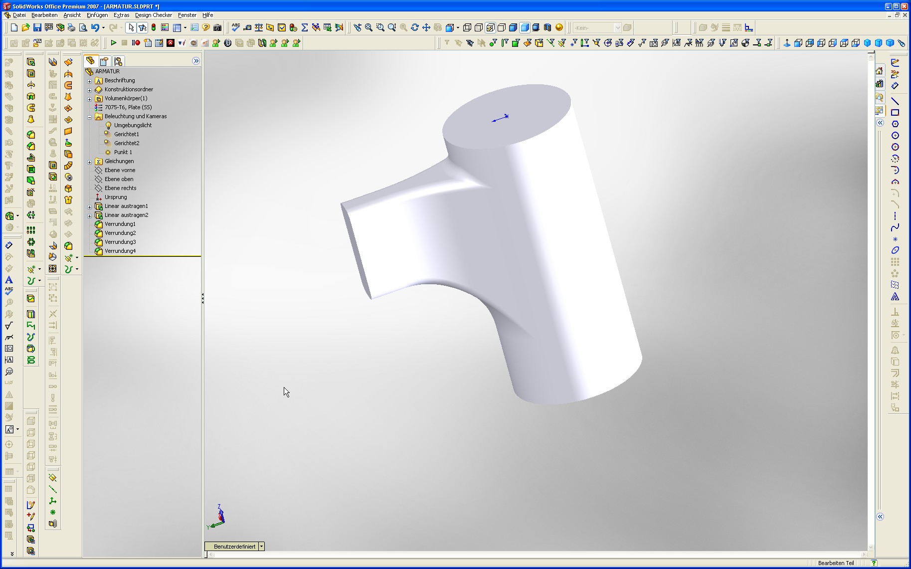

Hallo.
Bin noch Solid Anfänger und wollte mal ein paar Armaturen nachbauen.
Hab mir jetzt eins ausm netz geholt als beispiel.
Nur weiss ich nicht wie ich den Übergang zwischen dem Zylinder und dem Rechteck hinbekommen soll.Habs mit Loften versucht und die Krümmung als Leitkurve genommen aber bekomme nur Felermeldungen.Bin schon seit Stunden dran.
Habt ihr vll eine Idee wie man das Teil bauen kann und einen schönen Übergang hinbekommt?
Danke schonmal

ich würde einfach beginnen...

Vielen vielen Dank.Warum denkt man immer so kompliziert wenns auch einfach geht.

Hallo alle zusammen.
Muss euch leider wieder nerven.
Habe nun die Armatur meinem Dozenten gezeigt und er meinte nur ,dass die Armatur ,beiden Körper (Zylinder & Auslauf) ohne Kanten ineinander übergehen.
Dies ist bei mir nicht der Fall.  :/ Verstehe nicht warum....
Ich habe es einmal einfach durch schlichte Verrundung versucht wie Myca es beschrieben hat.Und einmal mit der Trennlinie und Begrenzungsoberfläche versucht wie Buntroeckchen es mir erklärt hat da ich die Übergänge besser steuern kann.
Doch wenn ich eine bestimmte Radiuszahl mit meiner Leitkurve eingebe kommt immer eine Fehlermeldung:Geometrie schneidet sich.ICh brauche eine bestimmte Radiusszahl unten.
Wie würdet ihr einen perfekten Übergang erreichen die ohne Kanten ineinander übergehen?
Hab echt alles versucht die Tage.Bin am verzweifeln
Habt ihr vll noch eine Idee wie ich einen perfekten Übergang schaffe.
Danke schonmal im voraus.

Hi Solidanfänger,
wenn du dein bisherigen Stand hier reinstellen könntest, könnten wir vielleicht deinen Fehler endecken.
Wie definiert dein Dozent "kantenfreien Übergang"? Da eines der beiden Enden ja ein Viereck ist entstehen meines wissens zwangsweiße "Kanten" im weitesten Sinne.

geh mal unter Ansicht auf tangentiale Kanten ausgeblendet, dann kannst Du genau sehen wo noch Handlungsbedarf ist
Auch wenn Du das Deinem Prof. zeigst sollte die Einstellung aktiv sein  (nur so ausm Bauch raus angemerkt  )
Grüße Andreas
Und ja , lad mal hoch das Ding

Also es sind zwei Armaturen.Einmal das was ich gezeigt habe und einmal eine neue die genau das gleiche Problem aufweist.
Den "Übergang" beider Körper (Zylinder & Auslauf)die ohne Kanten ineinander übergehen.
Hab mal beide in Solid konstruiert aber er meint das meine Kanten aufweisen
Wie krieg ich das bloß hin und wo liegt mein Fehler?Der Radius des Übergangs vom Zylinder zum Auslauf muss 33 mm haben.
Vielen Dank schonmal im vorraus.

Hier mein zweiter Versuch.Wenn ich Begrenzungsoberfläche anwähle und meine Leitkurven anklicke bekomme ich ein Error.Sie überschneiden sich.

Konnte es reparieren in dem ich Skizze 3 auch in die Mitte setzte (war ca. 0,25 ausser mitte) und bei Skizze 4 die Bedingung tangential gelöscht und dafür den Endpunkt der Skizze mit dem Schnittpunkt Deckel und Schnittkurve deckungsgleich gesetzt habe.
Welche Version SWX verwendest du, da er mir sagt ältere Version?

also... die Ecken und Kanten, die Dein Prof meint sind die tangentialen Übergänge der Flächen. In Deinen Fotos sind die Übergänge nicht tangential. Das siehst Du an den Spiegelungen. Das kannst Du auch untersuchen wenn Du Dir die Zebrastreifen auf den Flächen mal einblendest (Evaluieren/Zebrastreifen)siehe auch Hilfe...
Auf Chromoberflächen wird idR nicht mit Standardradien gearbeitet, gerade wegen der "harten" tangetialen Übergänge.So wäre also auch schon am Rechteck mit Flächenverrundungen und "durchgehender Krümmung" zu modellieren. Es ist ein komplexes Thema und nicht mal eben so zu beschreiben... kann sein, dass ich im laufe des Tages noch zu einem Beispiel komme.

Okay habs hinbekommen.Vielen Vielen Vielen Dank.Ihr seid die Besten  .Mal schauen was ich falsch gemacht habe

Also ich weiss jetzt wie mein Prof es will...Der will es genauso wie Buntroekchen es mir gezeigt hat.
HAb es auch Versucht in der Datei Armatur 1 Versuch2 mit der Begrenzungsfläche doch er zeigt mir ständig ein Fehler.
Wo mache ich was Falsch??

Hallo Bernd irgendwie stimmt das nicht überein was mir KRümmel geschickt hat mit deiner Beschreibung
kann es auch gar nicht  hab ja meine Version hochgeladen .
Es gibt in SWX ziemlich viele Wege ein geometrisches Problem zu lösen.
Was zum Schluss FeatureWorks aus einem x_t hervorzaubert, ist eine nochmal andere Geschichte.
Dennoch entstehen auch auf diesem Weg tangentiale Übergänge.
Grüße Andreas
