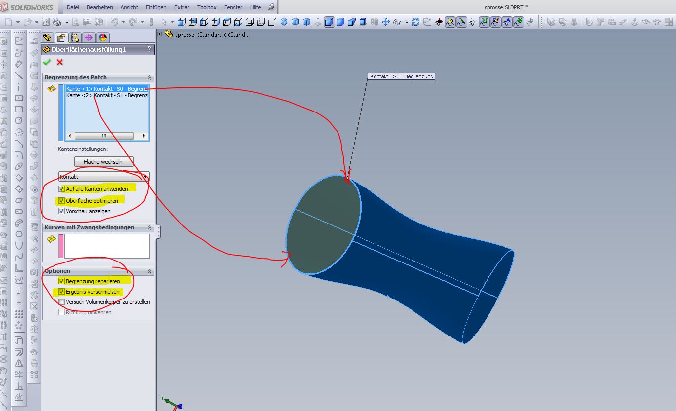

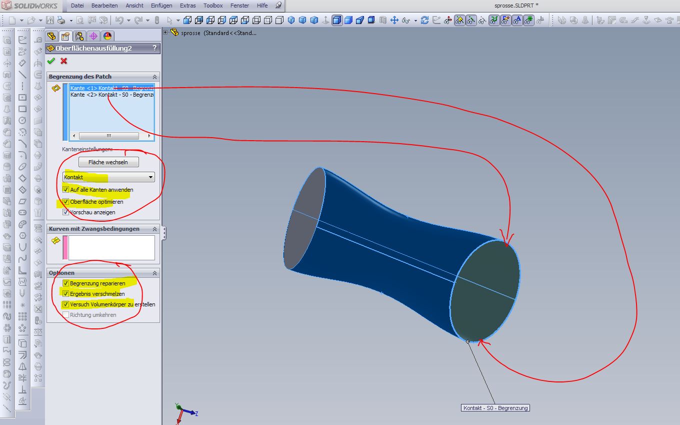

Hallo nochmal,
also Optisch betrachtet (Jpeg) würde ich folgendes versuchen.
1. Volumenkörper ausblenden
2. Oberflächenausformung mit Feature ausgefüllte Oberfläche an beiden Enden schließen.
3. Oberflächen zusammenfügen mit Option Versuch Volumenkörper zu erstellen.
4. Volumenkörper wieder einblenden.
5. kombinieren.
Nur ob das klappt, hängt von einigem ab ,das ich nur aus den Bild nicht erkennen kann !

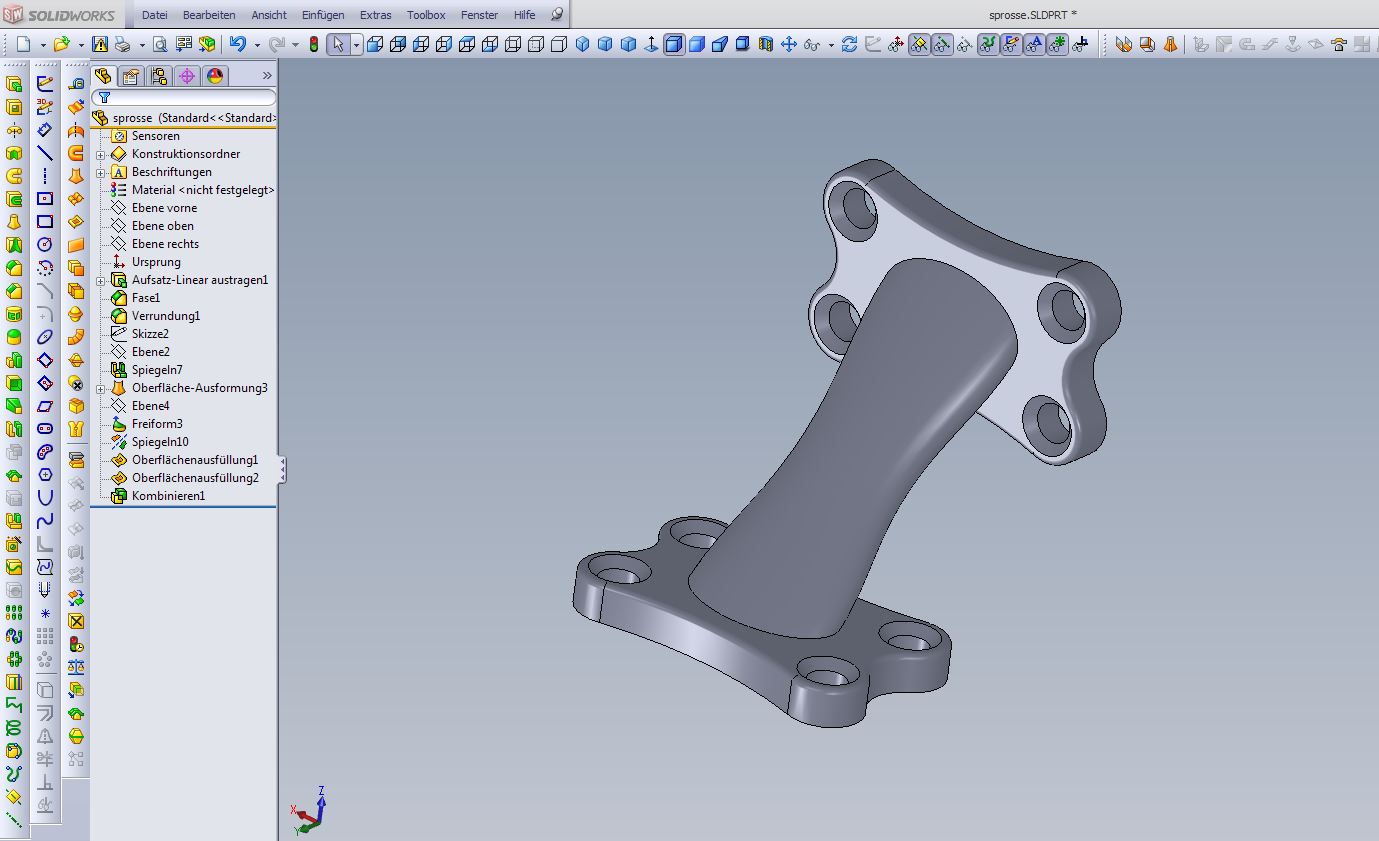

erstellt am: 07. Aug. 2012 22:53    Editieren oder löschen Sie diesen Beitrag!  <-- editieren / zitieren -->   Antwort mit Zitat in Fett Antwort mit kursivem Zitat    Unities abgeben: 1 Unity (wenig hilfreich, aber dennoch)2 Unities3 Unities4 Unities5 Unities6 Unities7 Unities8 Unities9 Unities10 Unities
sprosse.SLDPRT
So hier das Modell.
Danke Lg jojo
Krümmel
Beiträge: 6243
Registriert: 14.09.2008
Was mit SWX so alles geht ;-)
erstellt am: 07. Aug. 2012 23:05    Editieren oder löschen Sie diesen Beitrag!  <-- editieren / zitieren -->   Antwort mit Zitat in Fett Antwort mit kursivem Zitat    Unities abgeben: 1 Unity (wenig hilfreich, aber dennoch)2 Unities3 Unities4 Unities5 Unities6 Unities7 Unities8 Unities9 Unities10 Unities Nur für WhiteJo 10 Unities + Antwort hilfreich
Und siehe da
Grüße Andreas

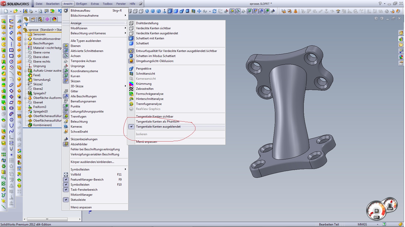

tatsächlich, supper es hat geklapt. Danke!  Aber ich bin nicht drauf gekommen wie ich die Volumenkörper ausblenden kann. Und bei mir ist die Linie die nach dem spiegeln entsteht immer noch da. Ist das normal?
Krümmel
Beiträge: 6243
erstellt am: 07. Aug. 2012 23:30    Editieren oder löschen Sie diesen Beitrag!  <-- editieren / zitieren -->   Antwort mit Zitat in Fett Antwort mit kursivem Zitat    Unities abgeben: 1 Unity (wenig hilfreich, aber dennoch)2 Unities3 Unities4 Unities5 Unities6 Unities7 Unities8 Unities9 Unities10 Unities Nur für WhiteJo 10 Unities + Antwort hilfreich
schalte mal unter Ansicht auf tangentiale Kanten ausgeblendet
dann sollte die auch bei Dir weg sein .
