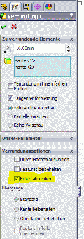

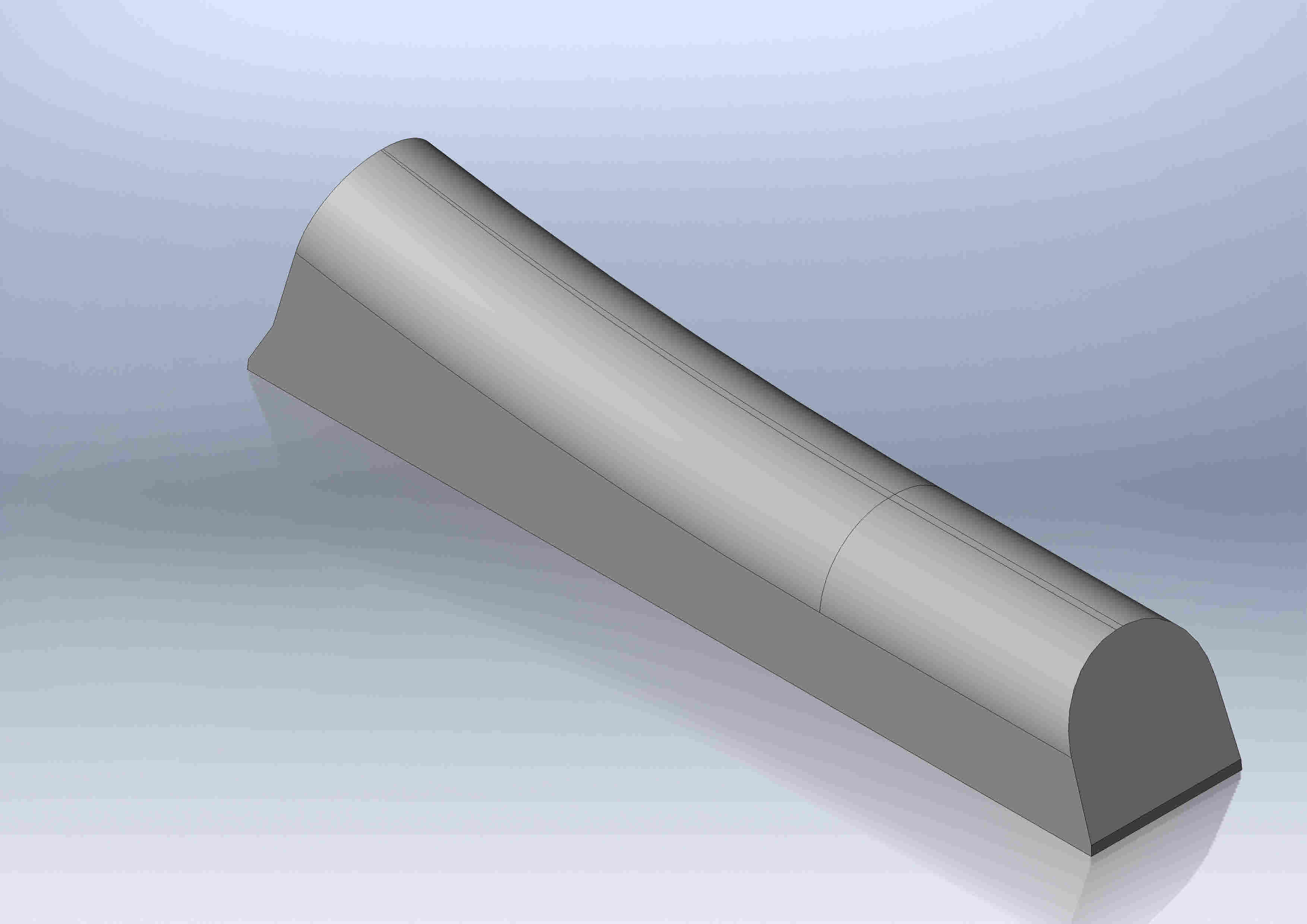

Hallo liebe Solidworks Gemeinde :-)
Möchte einen Radius anbringen (siehe angehängtes Teil)so dass das Teil überall gleicher massen zusammen läuft.
Das Teil hab ich mit zwei Skizzen und einem Loft gemacht.
Der Abstand weiter oben ist geringer als unten wie aber kann man nun Radien anbringen die überall komplett geschlossen werden ?
Oder gibt es eine Möglichkeit die Oberflächen zusammen zu führen ?
Danke für eure Hilfe
Philipp

Hallo Philipp,
kannst du mal dein Teil als SolidWorks-Datei hier anhängen?
Grüße, Andi

Hallo Phillip,
führt die "Volle abgerundete Verrundung" nicht zum gewünschtem Ergebniss?

Hallo Philipp,
schau dir mal diese Variante an.
Wenn du jetzt noch schließen möchtest, erhöhe die separaten Werte entsprechend.
Grüße, Andi

Original erstellt von bk.sc:
Hallo Bernd,
komisch, diese Variante hatte ich auch zuerst ausprobiert, ging aber bei mir nicht.
Dann habe ich es nochmal versucht und festgestellt, dass die Reihenfolge wie die Flächen angeklickt werden darüber entscheidet, ob es geht oder SW motzt.
Seltsames Verhalten.....

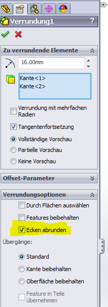

Andis Variante hatte ich auch zuerst nur brauchst du da mehr als 3 Punkte und du bekommst schöne krumme Werte,
aber vielleicht kommt das deinem Wunsch am nähesten.
Ich hätte noch als alternative in den Verrundungsoptionen auf "Ecke abrunden" stellen und dann einen passenden Radius wählen.
