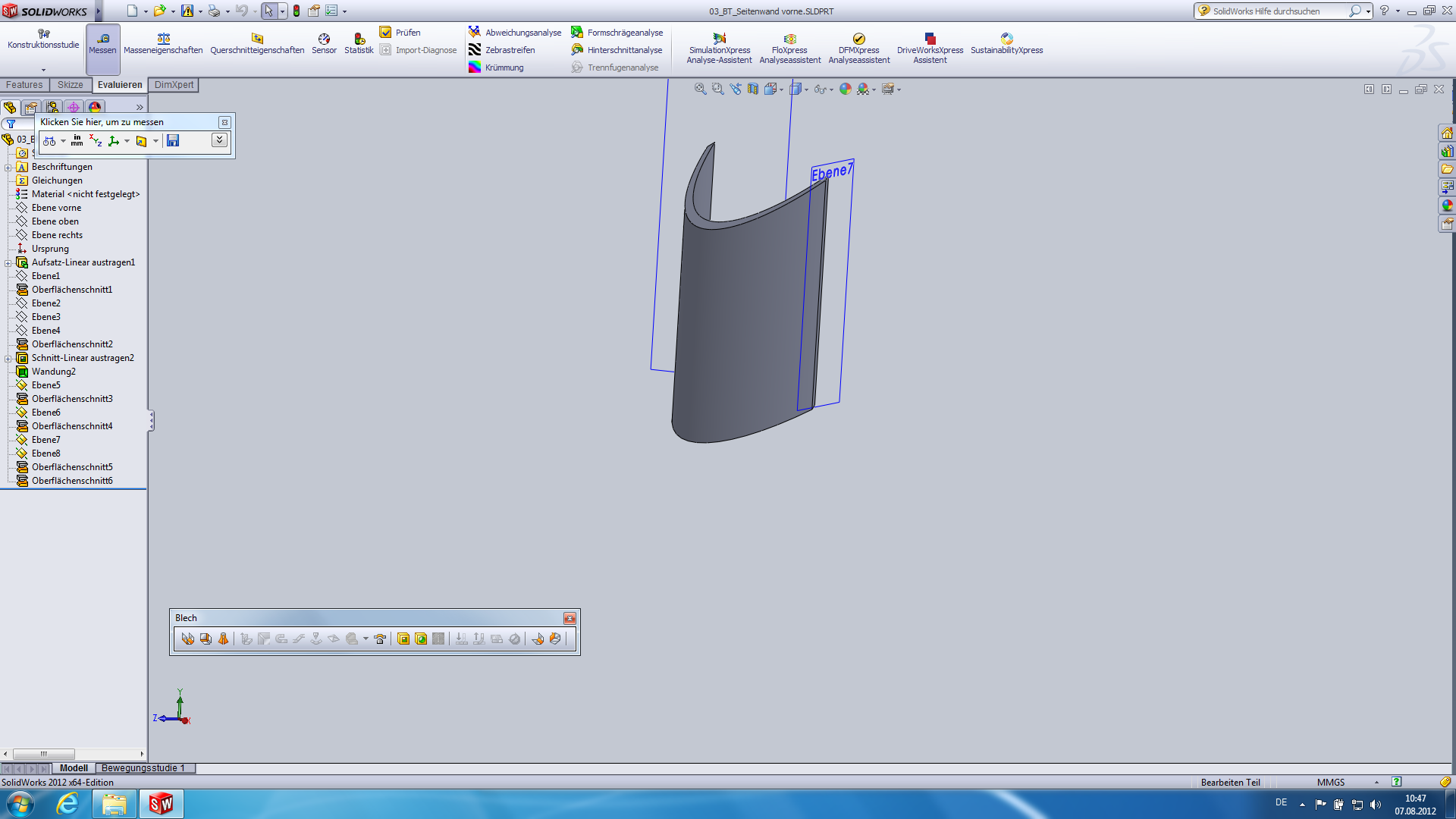

Liebe Forenmitglieder,
ich müsste aus einem normal (kein Blech) erstellten Part eine Abwicklung anfertigen (siehe Anhänge). Eine Konvertierung zu Blech scheitert. Meine Frage an die Profis: Ist so etwas möglich oder muss bei diesem Part sämtlich Maße abgreifen und es neu zeichnen? Bin für jede Hilfe dankbar.

dieses Teil ist kein klasisches Biegeteil das SolidWorks verarbeiten kann.
Zum Beispiel wird eine gleichmässige Dicke des Bleches verlangt, was bei dir nicht der Fall ist.
Auch die Blechkanten müssen rechtwinklig zur Blechoberfläche sein.
Versuch mal deinen Körper z.B. nur nach der Innenfläche aber dann mit konstanter Dicke und genauem Radius zu formen.
Dies müsste sich als Blech konvertiert Abwickeln lassen.

vielen Dank für Deinen Hinweis. Die Wandstärke ist schon konstant; Problem ist also der Winkel von der Blechnormale zur Seitenkante...Den Winkel brauch ich aber für das restliche Bauteil. Hat jemand noch weitere Ideen wie man das Abwickeln könnte?

versuchs mal über ausgeformte Biegung.

besten Dank Andreas, hast mir sehr geholfen! Den von Andi angesprochenen Beitrag hatte ich gelesen, tatsächlich ein ähnlicher Fall. Hab die ausgeformte Biegung jedoch nicht hinbekommen und muss jetzt erst einmal nachvollziehen, wie Andreas das gemacht hat…

wir setzen schon länger eine Blechsoftware von der Firma SPI ein. Das ist eine Zusatzanwendung für SolidWorks, die Dein Teil problemlos abwickeln kann, ohne das Du daran noch was ändern mußt.
