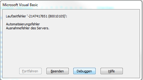

Nun habe ich folgendes Problem, dass mir nach folgender Zeile
Code:
longstatus = swModel.InsertNewPart2(sDirectory & "\" & sNewPartNameChecked & ".SLDPRT", mySelection)
entwerder SWX abstürzt, der Debugger startet mit der Fehlermeldung siehe Bild oder eben nichts passiert und
das Makro einfach Problemlos durchläuft.
In allen 3 Fällen wird auch ein Einzelteil erzeugt und im Pfad des Bauteiles abgespeichert.
An was könnte dies liegen?
Randnotizen:
Es handelt sich um eine virtuelle Unterbaugruppe in der das Makro gesartet wird.
Die Funktion "Keine externe Referenzen" ist aktiviert.
Danke im voraus und Gruß

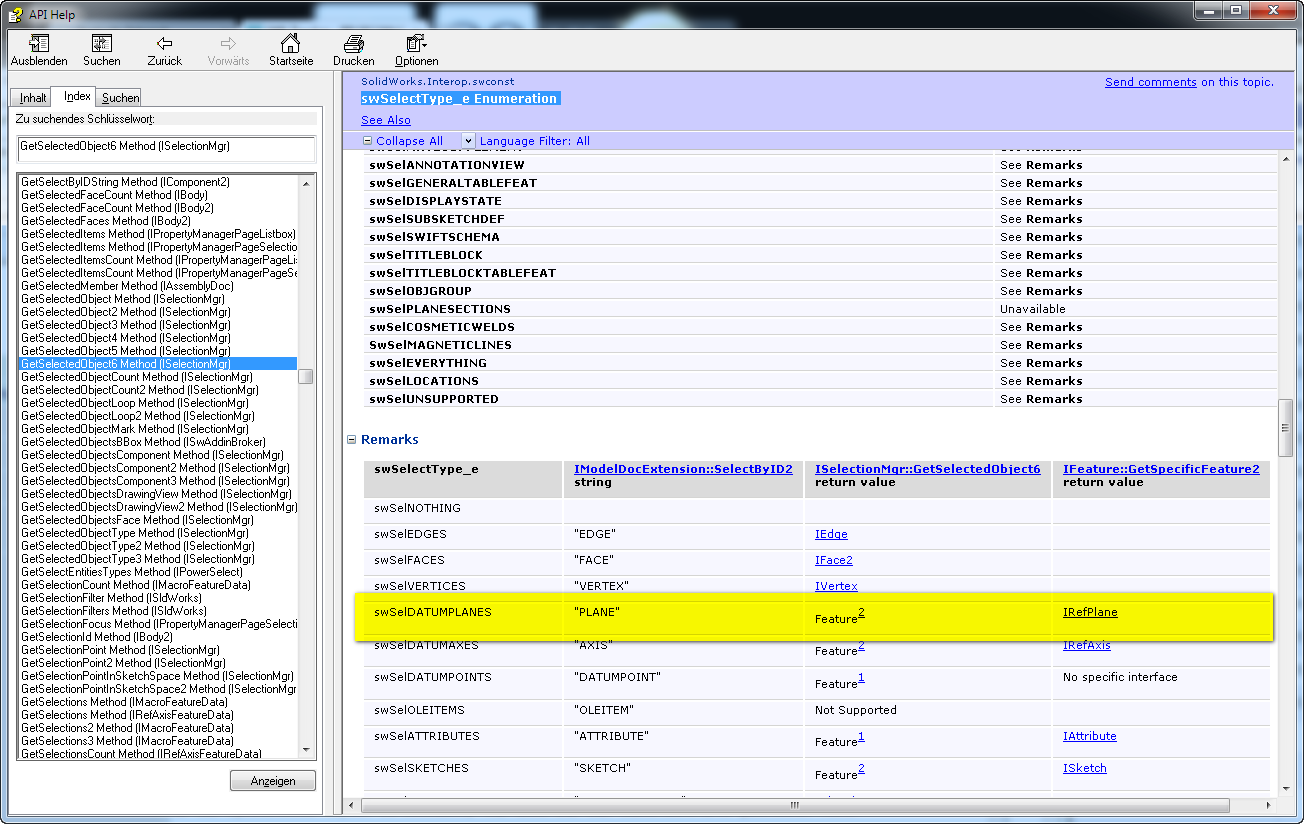

vielen dank, hatte es mit der GetSpecificFeature2 Methode zwar versucht, nur wenn mann es falsch anwendet bring es halt nichts    .
Nun nur noch zwei Verständnissfragen.
Die GetSelectedObject6 Methode gibt mir doch das selectierte Objekt zurück unabhängig davon welche art von Object es ist?
Was macht die GetSpecificFeature2 Methode nun daraus? Gefühlsmässig würde ich tippen das sie die Information hinzufügt
um welches spezifische Object es sich genau handelt bzw. ob es ein spezifiziertes Object dazu gibt, also in meinem Fall
ob es sich auch um eine Ebene bzw. Planare Fläche handelt.

Hallo Bernd,
Original erstellt von bk.sc:
Jein, das GetSelectedObject6 gibt dir zwar das selektierte Objekt zurück, dass kann aber je nach Selektionskriterium ein spezifisches oder ein mehr allgemeines Objekt sein. Was du genau zurückbekommst findest du in der API Hilfe. Bei GetSelectedObject6 steht unter Remarks (die man unbedingt immer bei allen API Befehlen lesen sollte), dass du ein Objekt zurückbekommst, wie es in der swSelectType_e Enumeration festgelegt ist.
Einen kurzen Klick darauf und runterscrollen zu den remarks ( !   ) zeigt, dass bei deinem Selektionskriterium "PLANE" das GetSelectedObject6 ein Objekt vom allgemeinen Typ Feature zurückgibt; bei der Bemerkung der Bemerkung steht dann wieder der Hinweis auf GetSpecificFeature2, um das spezifische Objekt zu bekommen, was eben für das InsertNewPart2 gebraucht wird.
Ich hoffe, ich hab das nicht zu hinterrum erklärt und du verstehst, wie es gedacht ist
