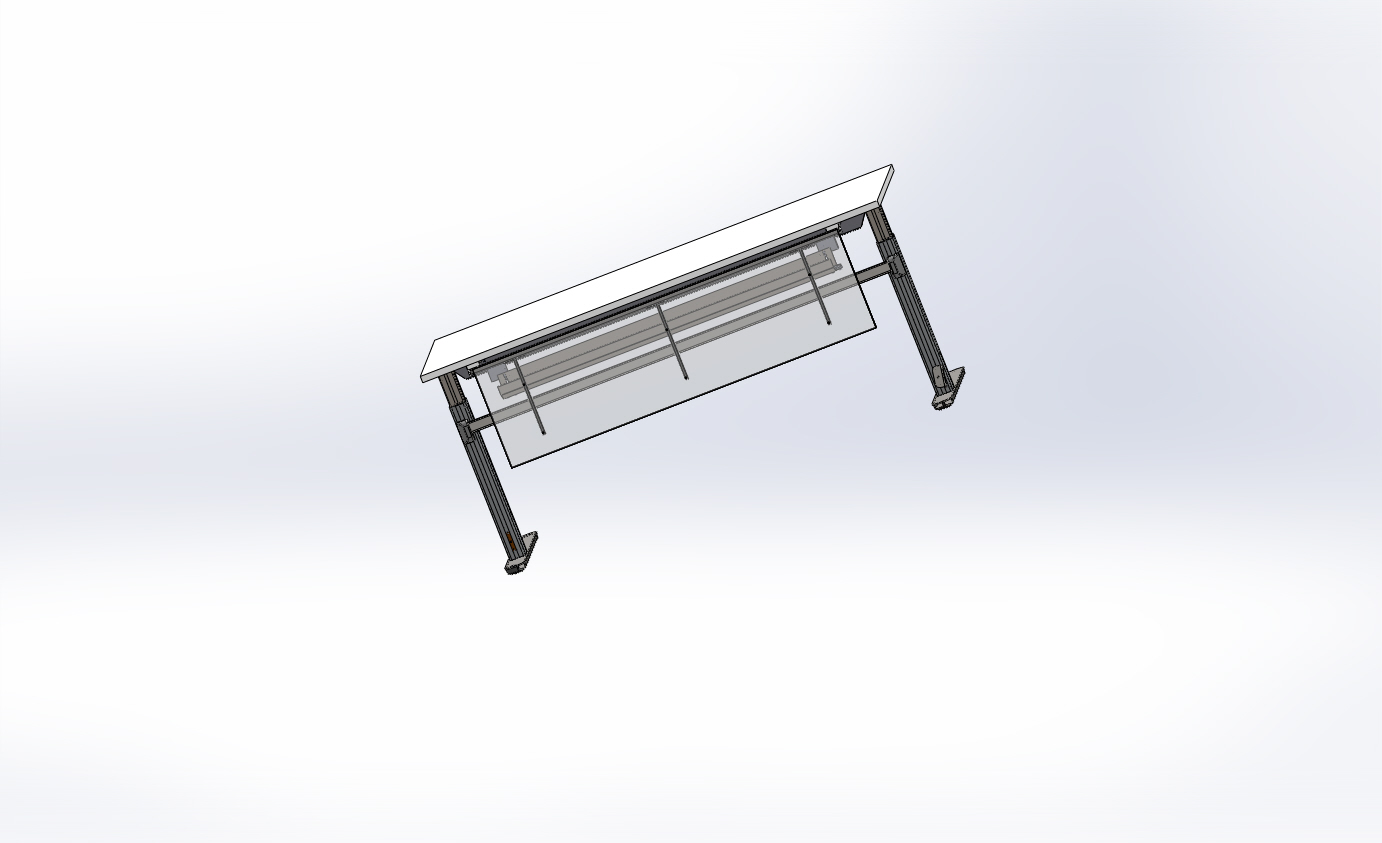

Hallo miteinander,
ich hätte da ein Problem an dem ich fast verzweifle, auch mit der Hilfe komme ich nicht weiter.
Mein Modell, ein Schreibtisch, bewegt sich bei "Normal auf" in eine Schräge position anstatt horizontal zum Ursprung.
Wieso ist mir ein Rätsel. Wie kann ich nun das Modell so ausrichten damit "es wieder eben" steht?
Vielen Dank schon mal
Georg

Gehst auf z:B. Ebene vorne dann auf Ausrichtung (Leertaste) und drückst auf den gekennzeichneten Button.

Hallo Georg,
da müssen wir wohl noch ein paar Details klären..
Ist es eine Baugruppe? Wo ist der Ursprung? bitte mal die Hauptebenen einblenden. Ich denke, dass Du beim Einfügen in die Baugruppe evtl nicht richtig verknüpft hast..?
Du schreibst Normal auf.. zu was denn? Dazu brauchst Du ja eine Fläche oder Ebene. Was passiert wenn Du in die Ansicht Vorne oder Seite gehst?

Hallo Georg
Ist Dein Modell in der Baugruppe fest definiert? Fixiert?
Das Teil, das als erstes in die BG eingefügt wurde, gibt im Grunde die Richtung vor, sofern später nichts anders definiert wird. Wenn Du beim Einfügen den Ursprung der BG anclickst, werden Ursprung des Teils und Ursprung der BG (standardmässig) über ihre Grundachsen ausgerichtet. Also entweder liegt der Urpsung des Teils schon schräg, oder beide Usrpünge sind nicht in Deckung.
Greif Dir ein Teil in der BG, anhand dessen Du alle anderen Teile ausrichten möchtest, verknüpfe dessen Ursprung und den Ursprung der BG deckungsgleich - die auftretende Fehlermeldung ignorieren! In dem Fall bekommst Du die störenden Verknüpfungen angezeigt, die Du dann löschen kannst

Hallo Volker,
seit SWX 2012 brauchst Du kein planares Element wie Fläche oder Ebene vorab auswählen.
Ohne eine Vorauswahl nimmt SWX die nächstgelegene planare Fläche und dreht diese "Normal Auf"
Ich denke auch, dass die Baugruppe einfach "schief" angefangen wurde und deshalb auf halb drei hängt.
