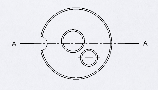

ist vielleicht eine ganz einfache Frage, finde aber als SW-Neuling keine Lösung.
Ich habe eine Schnittansicht erzeugt, und möchte nun den Hinweispfeil ausblenden.
Wie muß ich nun vorgehen?

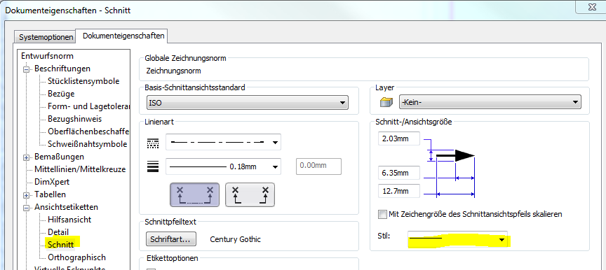

Hallo Heike,
dass ich dich nicht falsch verstehe meinst du es so wie im angehängtem Bild?
Dazu habe ich in den Dokumenteneigenschaften (siehe Anhang) auf Stil Linie gestellt und diese
Linien dann einfach zurechtgezogen das sie ganz kurz sind.
Problem dabei ist halt, dass es dann auf alle Schnitte angewendet wird
